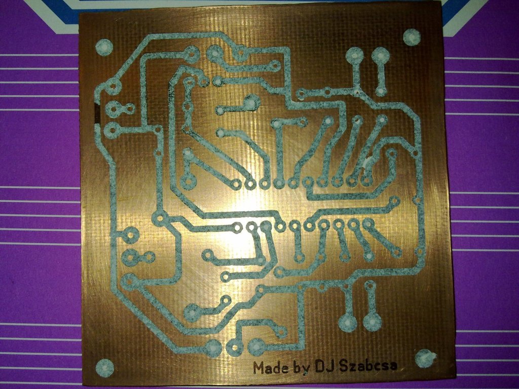

(#) janimester hozzászólása Feb 2, 2012 /
Most mondjátok hogy nem lett szép Jó ez a vasalásos technika. Egyébként majdan egy 1036-os hangszín szabályzó lessz
(#) tikitiki válasza janimester hozzászólására (») Feb 2, 2012 /
Tők jó lett , de nézz csak át egy kicsit a nyák készítés kérdések fórumba, talán ez oda illett volna , na meg van látvány ott is bőven megéri.
(#) borvendeg válasza janimester hozzászólására (») Feb 2, 2012 /
Azért én már jártam úgy, hogy a maratás előtt tökéletesnek tűnő panel használhatatlan volt...
(#) janimester válasza tikitiki hozzászólására (») Feb 2, 2012 /
Köszi a tippet benézek oda , amúgy már régóta vasalok , most már annyira megy hogy általába az összes vasalt panelom ilyen vagy ennél szebb lessz

(#) emersys válasza janimester hozzászólására (») Feb 2, 2012 /
Azért ahol száradt papír maradvány van azt valami hegyes eszközzel mindenképp kapard ki.
Jó tanács: Az alkoholos filc-el is ha pl kihúzol valamit s esetlegesen túlcsúszik , netán karcsúsodik az eredeti vezetőhöz képest, azt szintén pár perc száradás után méretre tudod igazítani (hegyes kaparóval).
És hogy igazán szép maradjon a nyák célszerű smd marasztót használni, s nem vas kloridot.
Az utóbbi sajnos hajlamos a festéket is oldani , nemhogy csak alámar..
Csak így tovább
