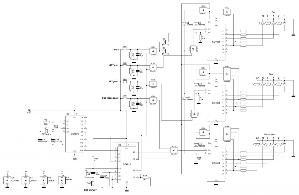

Terveztem egy bináris órát. Mellékelve.
Valami nem stimmel. Amikor elérem a 60. másodpercet akkor lépnie kellene a perc mutatónak és rezetelni a másodpercet, de nem történik meg.
Megmértem a CD4082 4 bemenetét és azt tapasztaltam, hogy csak a fél tápfeszültség van ott. Így persze, hogy nem lesz magas szinten a kimenet. Ekkor 5V volt a tápfeszültség és 2,6V az AND kapu 4 bemenetén.
Mikor felemeltem a tápfeszt 9V-ra akkor meg 4,7V volt a bemeneteken.
Mi kerüli el a figyelmem, mit csinálok rosszul?
Régebben erre a célra nem 1db 4 bemenetű AND kaput használtam hanem 3db 2 bemenetű AND kaput azzal akkor működött. Nyilván IC csökkentés céljából szeretném így megoldani.
[off]
Mielőtt még valaki szóvátenné. Mazoista vagyok! Nem akarom sem PIC-el sem AVR-el megcsinálni.

(#) Action2K válasza blackdog hozzászólására (») Feb 7, 2012 /
Mennyivel terheled a 4024-es kimenetét? Szerintem az húzhatja le. Vedd ki az egyik LED-et, s mérd meg akkor mi van ott.
(#) blackdog válasza Action2K hozzászólására (») Feb 7, 2012 /
Erre én is gondoltam, de az az érdekes, hogy, ha nincs terhelés az IC lábán akkor meg nem számol vagyis állandóan alacsony szinten van a kimenet. 3 IC-vel is próbáltam.

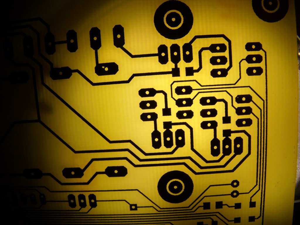

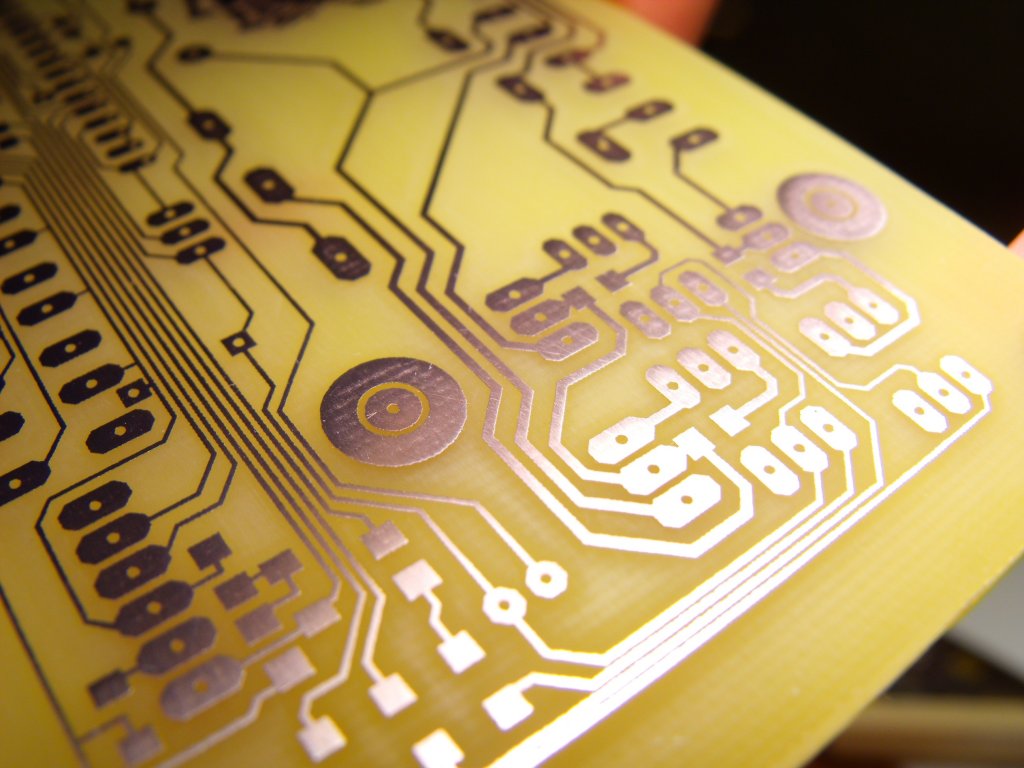

Tényleg jó kis téma ez a "elmondom, ha akarom" Mindenkinek jár az agya rajta (még az enyém is) gondoltam leírom, mi jutott eszembe.
Addig rendben, hogy az öntapadós fóliát lehúzzuk, a hordozó fényes részére pedig rálézerprinteljük a mintázatot. Ezután az öntapadós fóliát szépen visszaragasztjuk az eredeti hordozójára, ezáltal a printelt nyomat beleragad szépen az öntapadó ragacsba.
Ennél a pontnál arra gondoltam, hogy mi van, ha lehúzzuk újra a fóliát a hordozóról, és egy másik darab öntapadós fóliára ráragaszzuk. Hogy érthető legyen: a két ragacsot, egymással szembe, tehát így lesznek: fólia-ragacs-lézernyomat a ragacson-másik ragacs-másik fólia.
Ez így nem jó ómen, de lehetséges, hogy a fóliák (vagyis a ragacsok) nem egyformák, és ahol a két ragacs közvetlenül összeér, az a rész az egyik fólián marad meg jobban, míg ahol a ragacsok között a festék is ott van, az a másik fólián marad meg jobban. Lehet ehhez még némi hőkezelés is kell, de kémiailag biztosan megvalósítható.
Ezután a fóliák szétválasztásakor az egyiken csak ragacs, a másikon pedig csak ragacsos lézernyomat lesz, ami ezáltal ráragasztható a nyákra.
Amit itt leírtam, fikció, járt az agyam.
Viszont én láttam már olyan öntapadós fóliát - gondolom ezzel nem vagyok egyedül - amit ha szembe ragasztottam egy másikkal, szétválasztáskor ez egyikről a ragacs viszonylag könnyen levált.
Azt el tudom képzelni, hogy ez a folyamat kémiailag szabályozható, így ha direkt erre kikísérletezett anyagot használnak, az működhet. Lehet nem olcsó, de lehet, nem is az a cél.
Olvtársunkról pedig minden bántás nélkül azt gondolom, hogy a kezéhez ragadt ebből a spéci ragacsból egy darab, de már megbánta, hogy eldicsekedett vele; félti a fenekét.
Valahogy úgy érzem, jó lesz továbbra is a vasalás-laminálás, vagy dry fólia, esetleg P20. Kinek mi a kedvence.

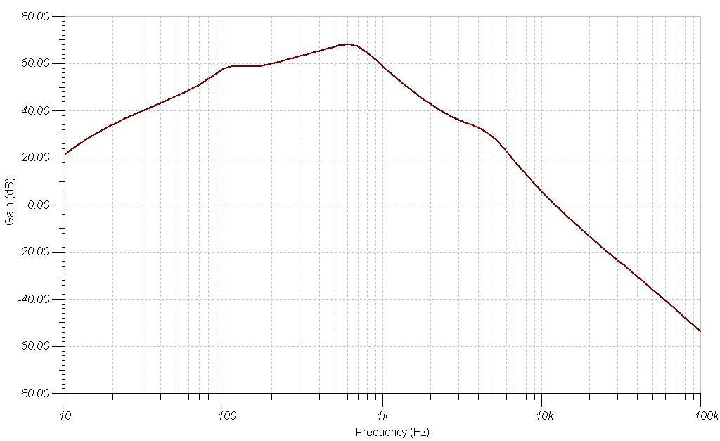

Sziasztok! Tudtok olyan program számítógépre amivel lehet transzfer karakterisztikát mérni hangkártyán keresztül? Ilyet mint amilyet a TINA csinál:

(#) Action2K válasza bodnar00 hozzászólására (») Feb 7, 2012 /
Szia! RMAA. Bővebben: Link

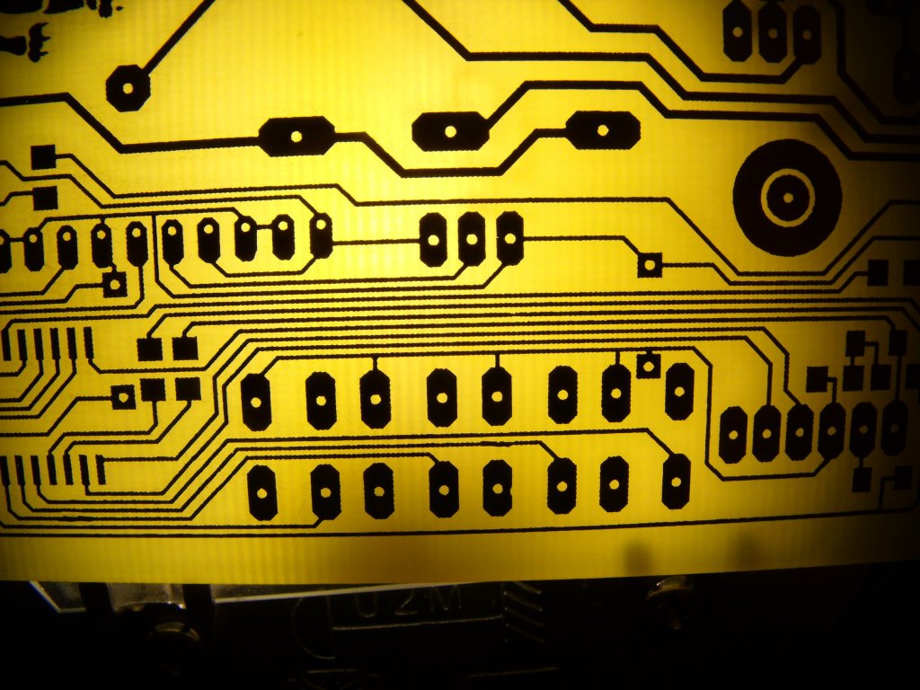

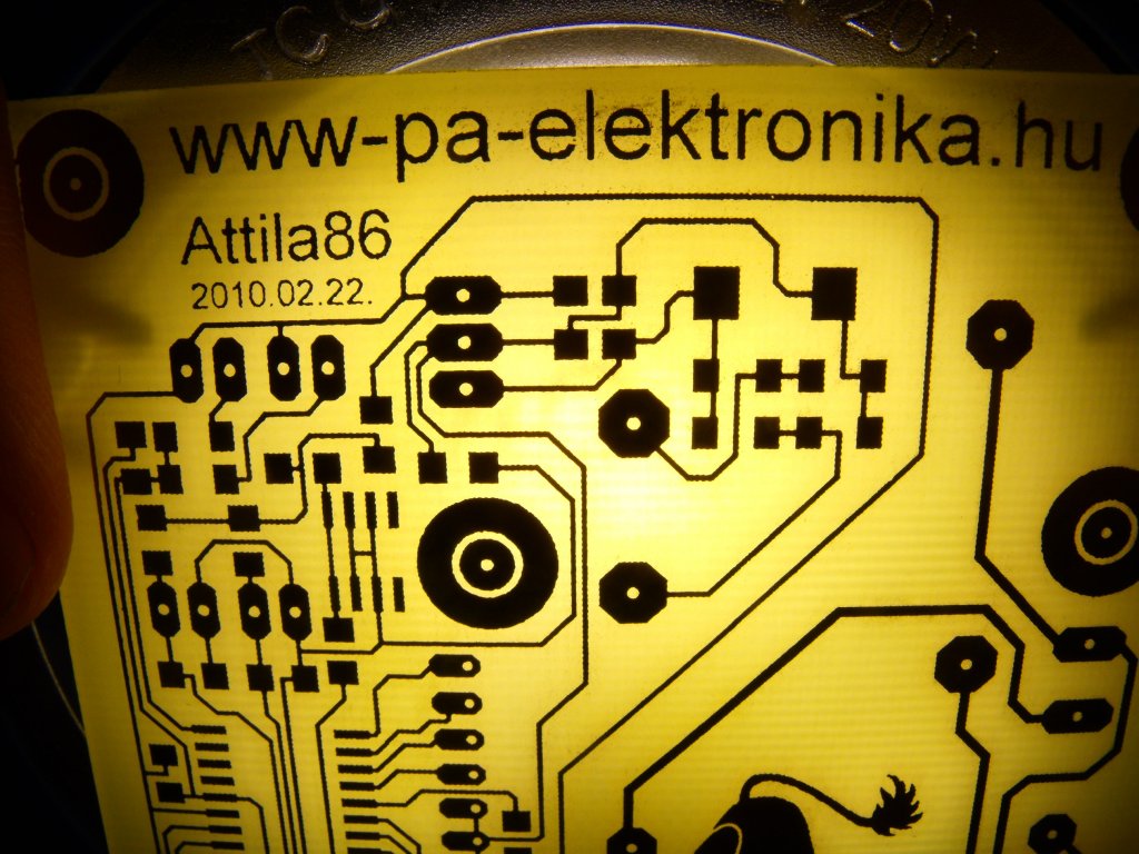

(#) Attila86 hozzászólása Feb 7, 2012 /
Aki szeret nyákot készíteni az ne habozzon szerezzen be magának , hogy miért is hát mondjuk ezért. És ha nincs nyomda a közelben , vagy átalakított nyomtatód sincs , vagy laminálód sincs ne talán még vasalód sem , de van egy kis kéz ügyességed akkor ne csüggedj a kitartás meg fogja hozni az eredményét. Mivel hordozó márkát nem írhatok és kormányhivatalban dolgozom így a munkahelyemet is szégyellem és nem árulhatom el , de képekben megkaptok mindent, és nem szeretném ha az lenne a vád , hogy így vagy úgy mellé beszélek.
Bővebben: VIDEÓ
Tehát:
Kell a hordozó lehetőleg márkás , de ennek most nincs márkája , és ára sem. Sőt , súlya és tömege sincs , de még csak gravitációs mezeje sem. Rágódjatok csak rajta néhány napig! Csak megjegyzem nekem ezen átalakított hűtőgép úgynevezett lomis tudjátok mi az gondolom. Német használt cikként behozott hulladék szemétért adtam kevés összeget nem sokat , de éppen hogy négy számjegyű és úgy hoztam el , hogy lutri vagy jó , vagy kuka , és sok sok időt töltöttem el vele szexuálisan úgy és azért , hogy nektek kielégítő illusztrációkkal tudjak beszámolni. Na meg persze magam miatt is. A hűtőbe betesszük a rajzolatot lényeges pont jó nyomtató , jó toner stb stb stb. Akkor onnantól már királyok lesztek hát remélem kielégítő volt , képekben is , és videón is.
(Ja és minden vessző elé és után is teszek szóközt mert nem hittétek el. Na meg persze magam miatt is.)

(#) blackdog válasza blackdog hozzászólására (») Feb 7, 2012 /
Lenti problémámra lehet ez megoldás, ha így kötöm a ledeket?
Ez egy "t"-gazdaságos megoldás, nem ajánlott.
Igen nekem sem tetszki, de nincs jobb. Ötletem. Vagy kap minden LED egy tranzisztort. úúúú...

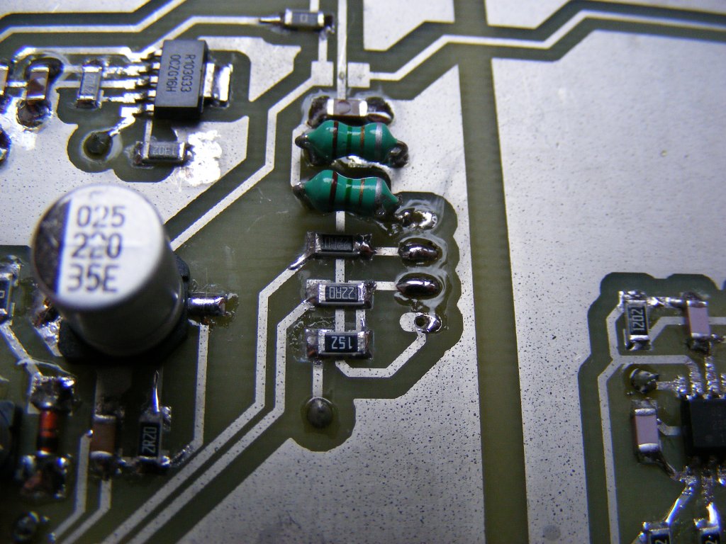

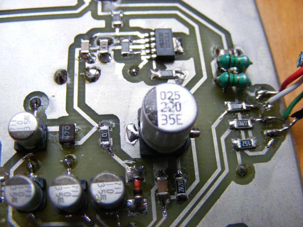

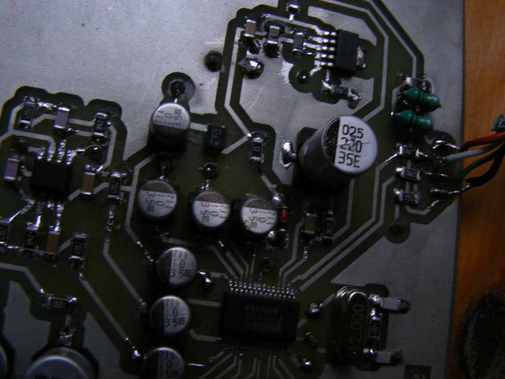

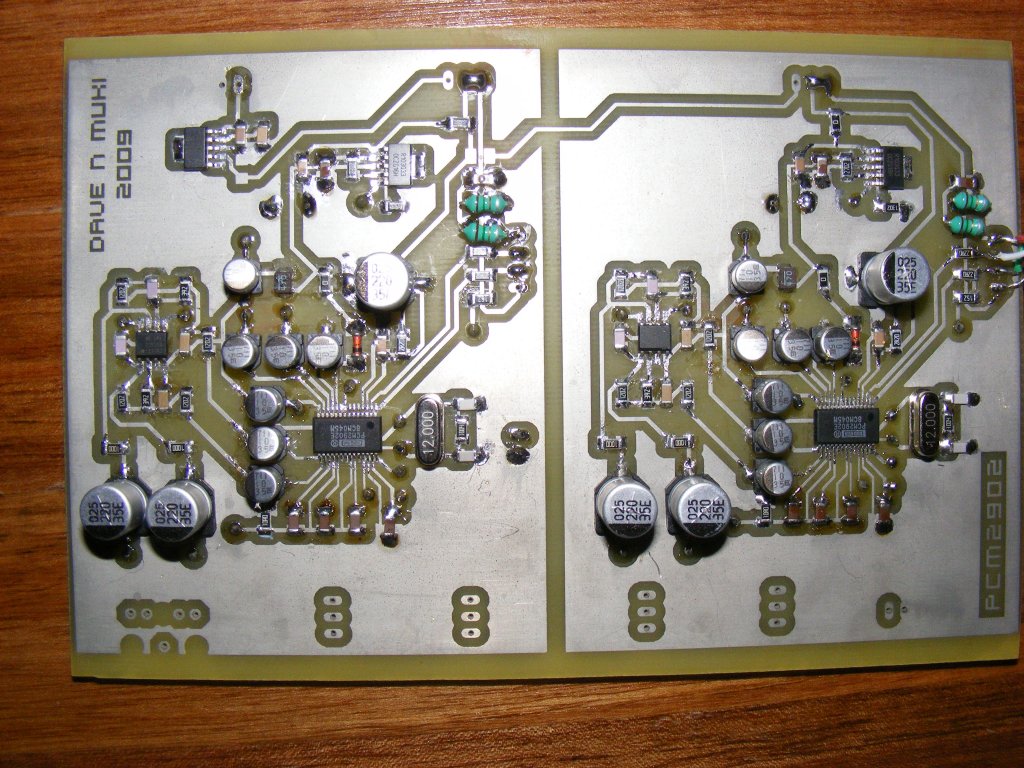

(#) janikukac hozzászólása Feb 7, 2012 /
Teljesen befejeztem ezt: Bővebben: Link
Sajnos ha bedugom az USB-t azt írja ki, hogy hiba lépett fel, nem lehet észlelni az USB cuccot, stb. Multiméterrel kimértem , sehol sincsen semmi zárlat a PCM 2902-knél,meg a többi IC-nél sem. Biztos csak valami apró malőrt tudtam megint csinálni és nem jövök rá, ezért kérem a segítségeteket. Mellékeltem a képeket is.
Amit megtettem az az, hogy mindent beforrasztottam először, aztán az átkötéseket, majd a tápválasztónál a középsőt meg a mellette jobbra nézőt egybe ónoztam (zárlatra) . Szóval úgy nézem, hogy zöld tekercsek felölit meg a középsőt.
Próbáltam az USB adat kábeljait is megfordítani, de semmi változás.
Ötlet???
Vagy használsz egy tranzisztormezőt. Amúgy mekkora LED-et tettél rá? Bár édes mindegy, ha jól nézem, pár mA amivel terhelhető a kimenete. Mindenképpen kell egy meghajtó fokozat.

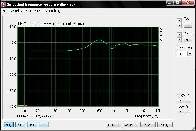

(#) bodnar00 válasza vilmosd hozzászólására (») Feb 7, 2012 /
Köszi, ez jó! Azt még megtudná valaki mondani, hogyha a hangkártyabemenet meg a kimenet csak simán össze van kötve (nincs közte áramkör) akkor miért nem egy egyenes csíkot látok? Ezek a puklik nem fogják, eltolni a mért áramkör görbéit? (egyáltalán jó diagramot nézek? )
Action2K: Köszi neked is, az RMAA-t ismerem csak nekem sehogy sem jön össze ilyen ábra benne.
Tudom, hogy kicsit ágyúval verébre, de nekem csak ilyen van itthon: Bővebben: Link
Nincs olyan bin. számláló min. 6bit aminek a kimenete megtudja hajtani a ledeket?
(#) vilmosd válasza bodnar00 hozzászólására (») Feb 7, 2012 /
Probald meg csokkenteni a kimenojel szintjet, mert esetleg tulvezerli a bemenetet, es az okozhat ilyen nemlinearitasokat.
