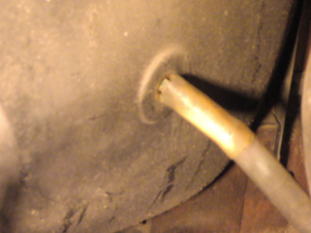

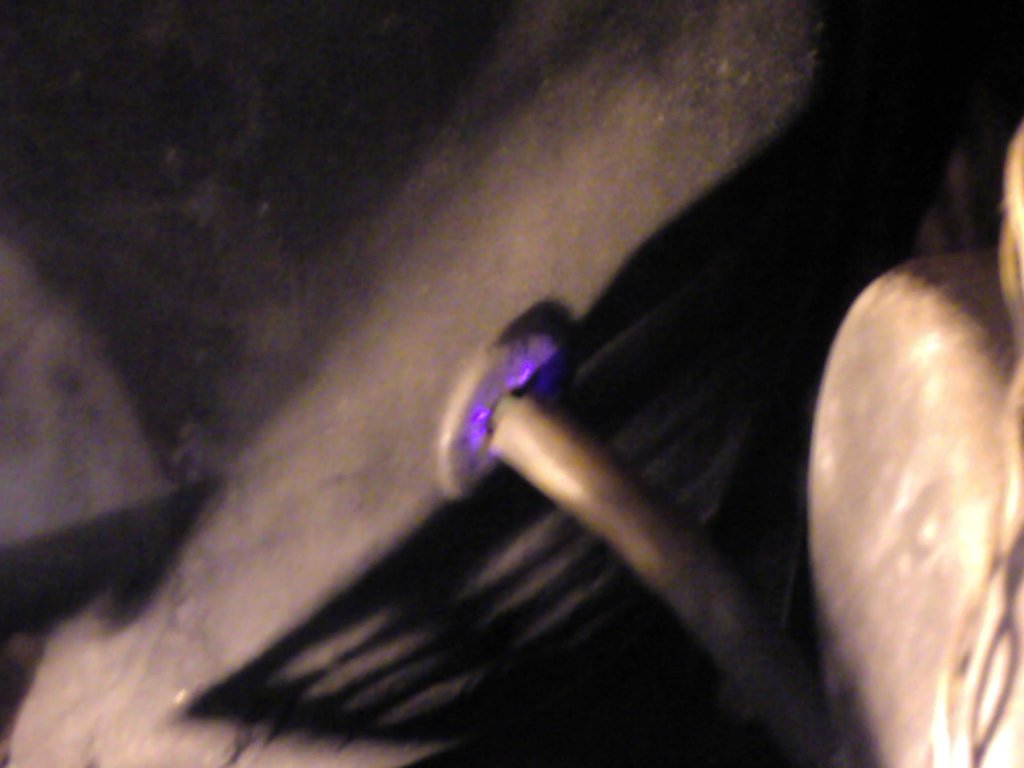

(#) otthonpc20 válasza kislacikahu hozzászólására (») Feb 14, 2012 /
Kontakt spray vel befújtam az összes trimmer potit és kicsit megmozgattam, természetesen megjegyezve, hogy hol állt. A csövek foglalatait sebbenzinnel pucoltam ki a cső lábával együtt.(A pacsirta rádiónál bejött)Kép továbbra sincs, a képernyő sötét. A képcső oldalán ahol megy be a nagyfeszültség kékes kisülések vannak, körbe a luk körül megpróbáltam fotózni. Szerintem onnan hiányzik valami szigetelő?! Eddig ez az első ilyen régi készülékem, Junoszty volt a legöregebb amit javítottam, ezért nem tudom, hogy abban az időben hogy volt szigetelve vagy ragasztva volt a képcső oldalába?

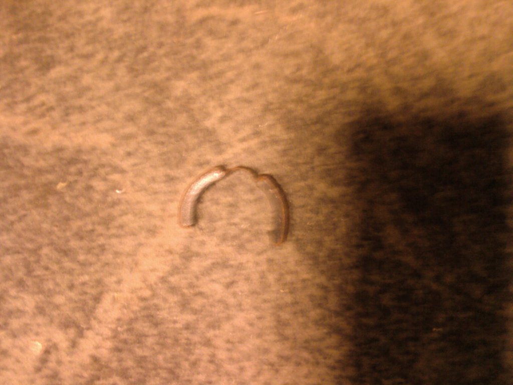

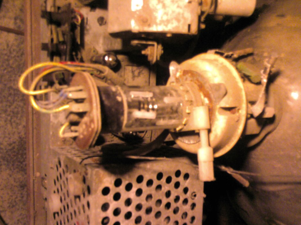

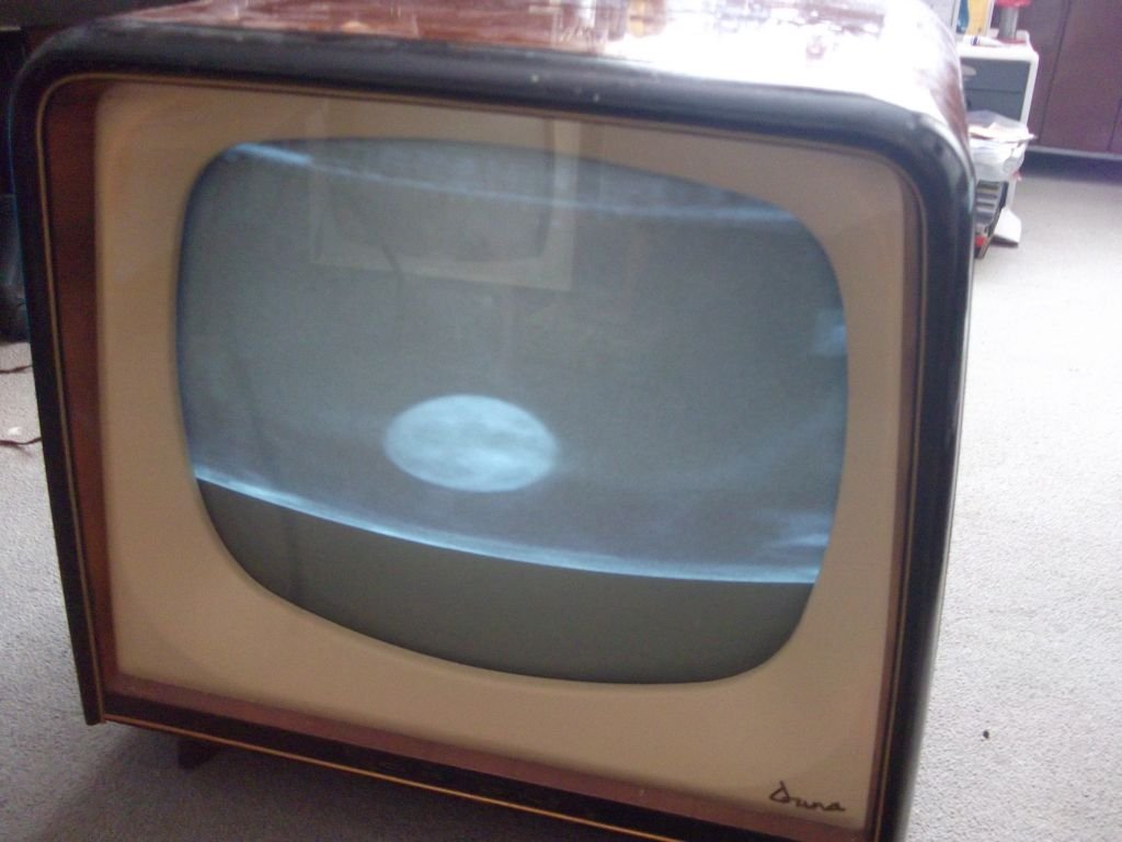

(#) kislacikahu hozzászólása Feb 15, 2012 /
Hiba: nincs meg a képcső segédrács feszültség 400 volt egy ellenálláson megy a sorvégről 2.2 megaohm a sorvégről, mérni kell!
A tv előtt állsz, - Alul a jobb oldali potenciométer a fényerő, - az óra mutató járással max. fény balra tolod az ujjaddal a szabályzót.
Az jó ha látni áthúzást, van nagyfeszültség! - a fotón
Az ion csapda két darabból készült félkör mágnes a képcső nyakán ez széteshet ennek mozgatása ha már fény van a fényerő egyenletességét lehet beállítani, ha nincs rajta nincs fény a foglalatot a képcsövön a nyakkal fotózd le, és meg látom az ioncsapdát, hogy van e a bakelit foglalat után a képcső nyakán...
(#) otthonpc20 válasza kislacikahu hozzászólására (») Feb 15, 2012 /
Az a mágnes félkőr nincs rajta, de csak egyet találtam benne kiesve, csak nem tudtam hova való.
Ezt hova kell pontosan tenni a képcső nyakán?
Ha nem találom meg a másik felét tudom valamivel pótolni?

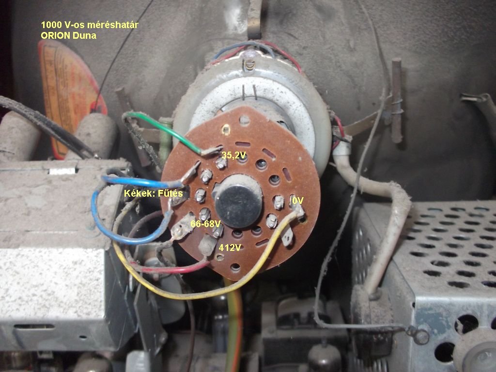

(#) BarnaPili válasza otthonpc20 hozzászólására (») Feb 15, 2012 /
Egy kis segítség.Az enyémben lemértem a képcső lábain a feszültségeket.A csatolt fotókon látható.
Ha valakinek volna egy rajza,azt megköszönném,mivel az enyém sem tökéletes.Az egyik fotón látni,hogy képlinearitási hibával küzd....
István
(#) kislacikahu válasza otthonpc20 hozzászólására (») Feb 15, 2012 / 1
Nagyon jó a fotó, - pontosan a másik képen látható a félkör mágnes, - a képcsőben látható fehér merevítők amelyek beállítják a "rácsok" gyűrűk távolságát ezek tetejére kell rányomni, - nem mindegy mert 180 fokkal fordítva kell ha nincs fény.
A beállítás tükör előtt: a rápattintott mágnest a képcső nyakán lassan előre a gyűrűk tetején mozgatjuk majd vissza, picit jobbra is keressük, balra is keressük amikor egyenletes lesz a megjelenő fény a képernyőn ott kell hagyni.
Ha nem jön meg a fény 180 fokkal elfordítva rátesszük a képcső nyakára...és újból ismételjük a műveletet.
A test és a képcső G-2 rácsán meg kell lenni 300 -400 VOLT-nak ez a gyorsító elektróda.
A booster feszültségből osztóval állítja elő a G2 értéket.
Tehát a test és a képcső nyakán balról jobbra írd fel a mérhető feszt.
A képcső foglalat kivezetései:
1.) bal alsó katód +80 Volt
2.) a következő kettő a képcső fűtése váltó áram
( szemmel látható a fűtőszál izzik meggyvörösen)
3.) a következő a Vehnelt henger G1 vezérlő rács a fényerő szabályzáskor változik minusz- ból plusszba megy át ...erről már előzőleg írtam!
4.) a G3 a gyorsító elektróda .."segédrács" +300 ..+400 volt
5.) a következő a fókusz fix általában test pont
várom a válaszod ...biztos siker!

(#) kislacikahu válasza kislacikahu hozzászólására (») Feb 15, 2012 /
A zöld szín vezérlő elektróda ...fényerő szab...
a piros a gyorsító elektróda
a fekete a katód
