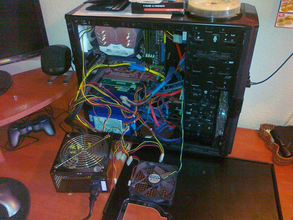

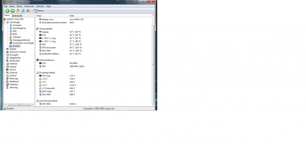

találtam a két hűtőborda közt egy kondenzátort ami 2200µF 10V epupos volt de szerintem még működött, nem volt kipukanva. most nagynhezen kicseréltem, 2200µF és 16V os találtam a helyére, kipróbálom.
(#) steve25 válasza 1984white hozzászólására (») Máj 28, 2012 /
Na . össze raktam. próba képpen be inditottam a gépembe. de megy . lehet hogy a kondi volt a hibás????
nézzétek meg az értékeket hogy jók e
köszi
(#) steve25 válasza steve25 hozzászólására (») Máj 28, 2012 /
Szerintetek lehet valami baja a gépnek ha kimegy a kndi amit bele raktam? igaz ugyis az FSP tápot használom, ez egy másik gépben lesz majd!

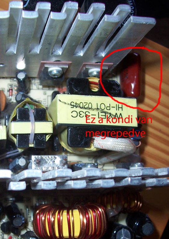

Sziasztok! Kaptam egy 300W-os tápot. Amikor be akarom kapcsolni a gépet, nem csinál semmit. Ha kiszedem a videókártyát, be lehet kapcsolni. Másik videókártyával bekapcsol. Az eredeti videókártyában az összes kondit kicseréltem, de nem lett jobb. (az egyik púpos volt) Kipróbáltam a kártyát másik gépben, de abban tökéletesen működik. A tápon azt figyeltem meg, hogy akkor is melegszik, ha nincs rákötve semmi. Szétszedtem, találtam benne egy kondit, aminek az oldala meg van repedve. (a mellékelt képen egy másik táp látható) Más hibát nem látok rajta. Ez lehet a baja?
(#) peter1995 válasza SPORE hozzászólására (») Jún 2, 2012 /
Az egy táp szűrő kondi. Cseréje minden képp javasolt.
Lehet hogy a szekunderen valamelyik kondi már szar és amikor a vidikártya is rá van kötve már akkor áramot kéne leadjon, ahol a rossz kondi miatt akkorát esik afesz hogy nem indul be a táp.
Nézd át a kondikat a szekunderen midnen olyat ami gyanús cserélj.
