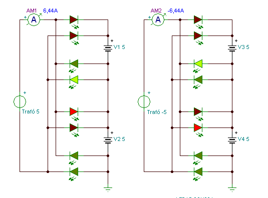

Van nekem egy villany robogóm (illetve kettő is) 4x12volt-os, sima trafós töltőt szeretnék neki készíteni, ugyanis régiek az akksik és a hagyományos 48V-os töltő nem tudja már rendesen tölteni sorosan.Az előző hozzászólásokban olvasgattam, hogy 4 azonos szekundert igényel a dolog a trafótól, a kérdésem az lenne, hogy mi van akkor ha egyszer 12volt-os szekunderem van és 4 darab graetz hidat pakolok rá? Nagy hülyeséget kérdeztem? Köszönöm válaszotokat ! ![]()
Kedves Zoli,
A négyszeres áram az rendben van, de nem szeretném külön szétkapcsolni az akkukat, csupán kivezetni 5 szálat az akkukról a töltéshez. 4 graetz +- kivezetések sorba kötve a DC vonalon. Így nem menne a dolog? Válaszod köszönöm.
Figyelmesen olvasom, rendben is van, 4 szekuval simán kivezetem és tölthető anélkül, hogy szétválasztanám az akkukat. Csak még az nem tiszta és nem kaptam választ, hogy mi ütközik és mi történik ha úgy kötöm ahogy irtam.
Kérlek ne érts félre, nem okoskodni szeretnék, csak megérteni, hogy mi történik akkor ha igy kötöm
Mi történik? Baromi nagy zárlat, füst korom.. De írás helyett leszimuláltam. Hogy lásd melyik diódák mennek tönkre, Led-eket raktam a Graetz-be. Annak ellenére, hogy az aksikban és a trafón ugyan úgy 5V feszültség van, tehát nem folyhatna töltőáram, 6,5A "csordogál" két-két diódán trafó feszültség polaritásától függően. (5V-ot azért írtam, mert a TINA-ban ennyit bír el egy Led. De a feszültségnek itt jelentősége nincs.) üdv! proli007
proli007
Nagyon köszönöm a modellezést, hagyományos (4x12volt szekunder) esetén rendben volt, hogy nem, zavarják egymást, igy sokkal érthetőbb, hogy mi is történik ha közös szekundertől jön az áram a graetz-ekre. Köszi!
