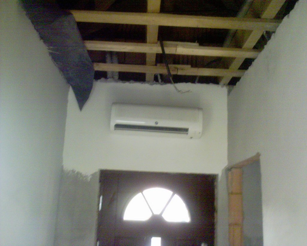

Sikerült klímaszerelőtől venni egy jó beltérit. Rögtön szétszedtem, és bővítettem a csöveket, két lépésben sikerült. Nem egy ideális kialakításút fogtam ki, tőben kellett cserélnem a csöveket. Hegeszteni nem tudom, forrasztani az ezüstöt nem bírtam cinnel. Elmentem autós üzletbe, kinéztem egy megfelelő gumicsövet, ráhúztam, bilincsekkel bemenő oldalt meghúzgáltam, kimenőt csak megdrótoztam. Gázlángon már nem volt gond összeraknak egy elosztót 3/4ről két 10es csőre. Gumicsövet ráhúztam és itt is hasonlóan rögzítettem. Mivel az első amit csináltam nem lett hibátlan, sok nyösztettésre, egy hurkot eltörtem, ki kellett hagynom. Legközelebb már figyelmesebb leszek, tudom a módszert. Most teljes működésbe nem mértem, előtte fél üzemben 2fokot tudott melegíteni a vízen, venti maxon hajtva. Túl sok a víz, valahogy le kell szabályoznom. Mivel sima slagról megy egyelőre (kopp, kopp, még nem volt csőtörés az elmúlt 3 évben) érezni mekkora a bemenő oldali nyomása. Az autóhűtős béta 0.1es verziót három év után nagyon megérte lecserélni, teljesen más, sokkal jobb. Nehéz szerezni beltérit, tudom. Ahol valamiért kidobnak klímát, ott kellene kunyerálni. Általában vagy elektronika döglik be vagy a kompresszor. Ha mégis ereszt akkor kicsi az esélye, hogy pont a beltéri, még kisebb, hogy alacsony nyomáson vízen ez előjöjjön (3-4bar). Az egész, használt beltéri + csövek, bilincsek, elemek 7ezerbe belefér. Ezek után én nem fogok fancoilt venni. Évente egy beltérit csak sikerül szerezni.
