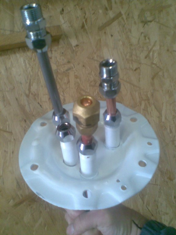

(#) manumanu válasza Boci0123 hozzászólására (») Júl 11, 2012 /
Kedves Boci123!
A linkelt klíma egység inverteres osztott klímarendszerű! Az eredeti elektronikájával csak akkor tudja működtetni, ha a vezérlő kommunikációs jel érkezik a központi kültéri egységből!
Mivel digitális jelfeldolgozás, és a fáziskábelen folyik a kommunikáció, így azt nem lehet üzemszerűen megoldani (néhány perc után letilt a vezérlés kommunikációs hibát jelezve!)
Az on off klíma viszont erre kiválóan alkalmas!
Sok rossz klíma van eladó (gázhibás, motorhibás, mely olcsón megvásárolhatóak!
A 6 mm-es rézcső átforrasztható 10 mm-esre így biztosítható a megfelelő tömegáram! A 10 mm-es rézcsőre mosdó töm szelencés hollender ráhúzható, és akár 10 Baros nyomást is elviselne, azonban a tipikus 1-4 baros kútszivattyú nyomással gond nélkül alkalmazható!
Az elektronika sem működik egy kis átalakítás nélkül, ezért a becsapása a következő!:
Le kell venni a hűtőpanel bordán a csöveknél elhelyezett NTC érzékelőt (egy kis rézházas szonda) Ennek az értéke 25 Celsius hőmérsékleten általában 10, 15 Kohm értékű. (típusfüggő) A klíma beltéri hűtőközeg hőmérséklete 4-12 fok körüli! A kútvíz ennél jóval magasabb!
Mivel a processzorban van a hibavédelem, ezért néhány perc elteltével hibára fog futni a készülék , jelezve nincs hűtőközeg a kompresszoros rendszerben és a motor tönkremehetne, ez azért van, mivel nem tudta elérni az üzemi hőmérsékletet a rendszer.
Tehát ki kell nézni a NTC katalógusából az ellenállás pontos értékét 25 fokon, és ki kell választani a 8 fokos értéket a táblázatból!
Az eredeti panel minden átalakítás nélkül üzemelni fog hűtés módban! a kompresszor reléje fogja kapcsolni a víz szivattyút (zárt keringtetett rendszerben) vagy termikus illetve motoros szelepet nyitott hidroforos kútvizes hűtés esetében! Így full automatikus lesz a hűtési rendszer!
Még egy fontos infó! a kútvíz hómérséklete gyakorlati tapasztalataink alapján 14 től 18 ig terjedő intervallumban alkalmazható, ezért a berendezésünk a magasabb hőmérsékletű víz és a szállított tömegáram tekintetében a valóságban kb. a 50% teljesítményt képes hűtés szempontjából elvégezni!
Azaz egy 3,6 kwattos beltéri kb 1,8-2 kwatt hűtést tud, míg a 5,2- 7,2 klíma beltéri 2,6, 3,2 kwatt hűtési teljesítményt!
Mellékeltem néhány képet, remélem segítettem másoknak is! egyéb ténybeli segítséget a priviben elérhető kapcsolati adatokon tudok nyújtani! A NTC értéklistát megküldöm, ha valaki kéri priviben!
Vagy általános infobövebben a vizes klima beltériről!
