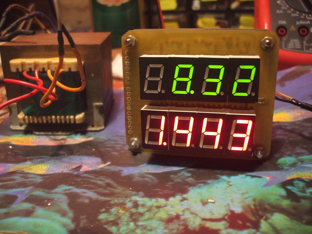

Üdv! Hetek óta semmi újjal nem álltam elő nektek igyhát eljött az idő,hogy bemutassak egy régóta készülő műszert. Ami egy PIC es panelmérő amit Attila 86 fejlesztett ki. Viszont ez a műszer nem lenne még most sem teljesen kész huba segítsége nélkül.
A panelmérő csodálatosan mér. Nagyon kompakt mivel képes feszültséget áramerősséget mérni majd egy kapcsoló segítségével kiszámolja a fogyasztó teljesítményét és annak elektromos ellenállását . Azon kívül a szegmensek helyett akár LCD kijelzőt is használhatunk . Üdv:Levente

Építettem egy 30V feszültség mérőt próbapanelon MSP430 al. Elnézést a "kábel dzsungelért" :wow3: egy kicsit kacifántos lett mert 2 kijelő közös katódos a 3. pedig anódos tehát játszani kellet az NPN PNP tranyókkal. Egyből indult.

Csak egy kérdés: a digitek csak a kamera felvételén olvashatatlanok (mintha világítana az összes szegmens), vagy a valóságban is? A multiplex üzem miatt villogni kellene nekik, nem folyamatosan világítani, nem? Viszont ami nagyon tetszik, hogy piszok gyorsan veszi a mintát (legalábbis úgy látom). Milyen időközönként? 1/10mp?
Igazság szerint szűrő kellene a kijelző elé , hogy a leolvasáskor ténylegesen olvashatóbb legyen , és kevésbé zavarjon bele a többi szegmens.Sok gyári dolgokon szokott lenni a kijelzők előtt szűrő .
Akkor ez 'normális', hogy minden szegmens működik? Nem vágom az értelmét.
Mindkettőtöknek igaza van igen a kamera is rátesz egy lapáttal,de igen ezt a problémát még kiküszöbölöm. Amúgy igen elég gyors 10bit-es ADC van benne.

Nem ismerem a rajzot talán úgy könnyebb lenne .De esetleg én növelném a kijelző korlátozó ellenállását , hogy ne kapjon annyit , és talán így nem lenne áthatás .Illetve kimenetet mérnék , hogy adott kijelzéskor kap e olyan szegmens is feszültségek amelyiknek nem is kéne.stb stb stb .
Értelek,köszi szépen igen én is ezen agyaltam hogy lehet növelem az ellenálás értékét vagy rakok elé egy sötétített plexit. Rá fogok majd méricskélni.
[OFF] Próbáld meg shift regiszterrel is(pl.: 74hc595). Elég hozzá összesen 3 láb. És csak akkor kell az adatokat kiküldeni hogy ha változás van a kijelzésben. Nekem jobban tetszik mint a multiplex vezérlés.
Szerintem rossz a program.

Nem ez a problema, de valoszinu programhiba. Az egyes szamok kiszamitasanal vannnak gyanus dolgok. Majd kesobb. jobban belelesek.
Kiprbáltam de,nem lett nagyon változás talán egy kicsit jobb de még mindíg nem az igazi...
