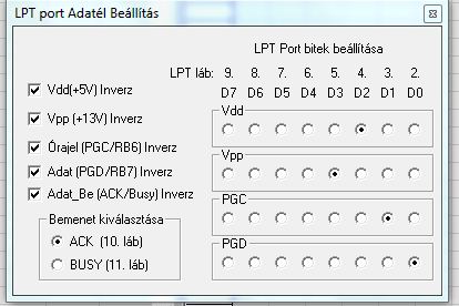

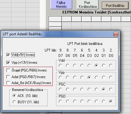

Akkor csak be kell állítani a jelek invertálását.
azt hiszem, hogy én már mindent össze-vissza állítottam. Meg tudnád mondani, mit és mire állítsak?
Ott van Watt oldalán a kép. Ha 74(LS)06 -tal készült el a programozó, akkor a mellékelt képen pirossal jelölt területben levő három négyzetbe pipát kell tenni.
7405-el készítettem ami Juhász Róbert oldalán található. (Ott sem tudtak segíteni) A pirossal bekeretezett részt is kapcsolgattam minden lehetséges variációban ... persze tudom, hogy biztosan én csinálok valamit rosszul. Szóval a jelzett részben mind a hármat kapcsoljam be? Esetleg egy egyszerű multiméterrel (este) rá mérjek valahová? Hátha azzal Ti előrébb lennétek és tudnátok a kezemet irányítani. Vagy lehetetlen ebben a felállásban amit csinálni akarok?
Sajnos a net -en rendkívül sok hibás kapcsolás található... Hányszor, de hányszor leírtam már én magam is, hogy a 74(LS)05 nem alkalmas a Vpp -t kapcsoló pic égető áramkörökbe: Az adatlap 3. oldaláról Idézet: „Off state output voltage absolute maximum 7V. Stresses beyond those listed under "absolute maximum ratings" may cause permanent demage of the device.” ... A Vpp 12 .. 13.5V - a kapcsolási rajzon a 2. és a 8. kimenet felmehet a Vpp feszültségig, ami a 74(LS)05 esetében a módszeres tönkretétel. Vedd ki belőle a 7405 -öt (hiába szerepelteti Juhász Róbert a rajzon), tegyél bele 74(ls)06 -ot. Utána lehet méricskélni. Az állandó Vdd táplálás miatt a belső oszcillátoros konfigurációk programjával problémáid lesznek, ha a MCLR is le van tiltva. Nem tudom miért kell egy áramkörbe két Vpp kapcsoló fokozat. A megadott programok nincsenek felkészítva a két Vpp kapcsoló fokozatra. A kapcsolatlan Vpp és a két kapcsolt Vpp visszajelzésére szolgáló három LED -et még értem, de miért van közös áramkorlátozó ellenállásuk. A Vdd tápfeszültséget miért nem kapcsolja az áramkör? Inkább a biztos forrásból származó Oshonsoft párhuzamos portos programozót kellene megépíteni. De még jobban jársz, ha átalakítod egy Watt féle LPT programozóvá, azzal felprogramozol egy 18F2550 -et a PICKit2 -be.

Mindenképen 74(LS)06 vagy 74(LS)07 típust tegyél bele a 13.5V Vpp feszültség miatt.
