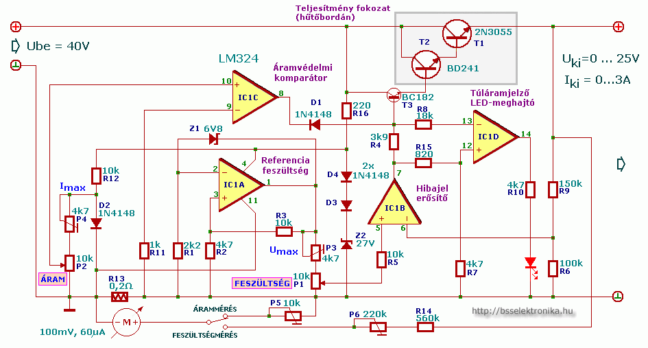

(#) dani9228 hozzászólása Nov 7, 2012 /
Üdv! Az volna a kérdésem, hogy mi a véleményetek és a tapasztalatok a mellékelt kapcsolásról?
Köszi!!
(#) Gabó válasza dB_Thunder hozzászólására (») Nov 7, 2012 /
A TMEvel estem már pofára... Elég random árakkal működik
