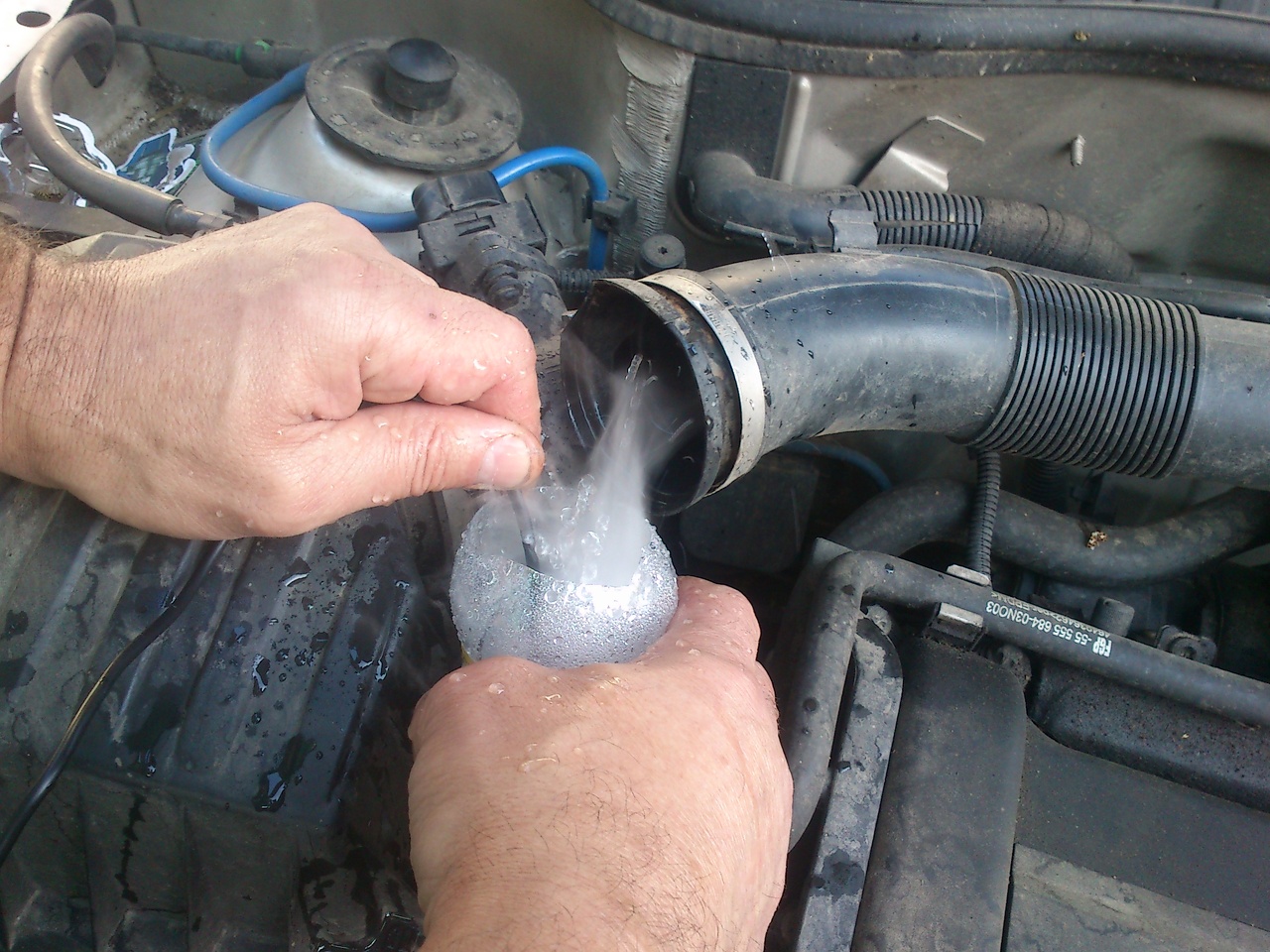

Ha lerágott csont lenne, vegyétek tárgytalannak. Vízadagolással, gőz adagolással próbálkozott-e valaki benzines és dizel autónál egyaránt? Már régóta ismerem a netről és egyéb forrásokból a víz vízpára befecskendézés fogyasztáscsökkentő(vagy teljesítménynövelő) hatását(?). Újabban egy kisebb benzinautóval járok, Mondjuk, egy bizonyos összegért tankolok egyszerre. Kb 3-4 hónapja figyelem a fogyasztást. A közlekedési "szokások" közel azonosak a figyelt időszakban.
Most , hogy bejött a hideg párásabb idő, a fogyasztás lecsökkent, mondhatnám, 15-20%-kal. Ezt nem tartom véletlennek, ( a benziárcsökkenést is figyelembe vettem) gondolom a pára fejti ki hatását. Az égés folyamán keltkező gőz hőtágulása, illetve ennek nyomatéka jóval nagyobb mint a benzin égéséből való hőelvonás okozta térfogatcsökkenés. Arra gondoltam, hogy a légszűrő és a motor közé egy "vízzsákot" beépítenék, amibe egy piezó rezonátor lenne (Pl mistmaker, ez van készen). A keletkező ködöt a motor szépen beszívná és fokozottabban jelentkezne az említett hatás. nyílván vezérelni is kellene. Elsődlegesen a ki be kapcsolás lehetőségét (indításkor), A téli üzem esetén, fagyás elleni védekezés, teljesítményszabályozás, vízszintfigyelés. Ezt az egészet egy kis elektronika vezérelné, a megfelelően kialakított mechanikai egységgel. A hozzászólás módosítva: Okt 13, 2013
A motor simán megeszi, összedobok egy kompakt egységet és kipróbálom hosszabb távon is..."mit hoz a konyhára"...A köd előállító teljesítménye, a víz fogyásból itélve elégséges.
A benzinhez "rossz nyelvek szerint" 20-30%-ban keverhető víz. A hozzászólás módosítva: Okt 13, 2013
ez igy elegge veszelyes feltetlenul meg kell oldjad azt hogy szabahyozott es foleg hogy csak meleg motornal mukodjon az adagolas .
