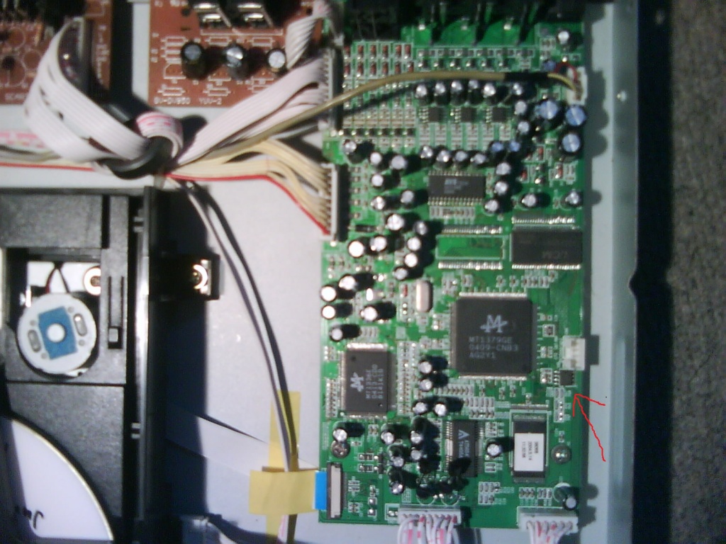

Van egy hyundai dvd lejátszóm ami nem ad képet valamiért! Lejátsza a filmeket hangja is van csak képet nem ad. Bellül nem látszik semmi égés vagy hasonló!
A pontos típusa DV-3806B
Ha valakinek van ötlete mit kéne kicserélnem azt előre is köszönöm!

(#) bajuszrichard válasza CHZ hozzászólására (») Jan 3, 2013 /
Végig tekertem a tv-n a keresőt de nemtaláltam sehol egy kis részlatet sem a menü képéből... de egy másik fórumon találtam egy ugyanilyen dvd-t ugyanezzel a problémával és ott valaki azt javasolta h: "Ha másképp nem megy: memória IC ki,kiüríteni(FF)visszarakni,és kész is"
Csak ez még nekem kevés mert melyik a memória IC és ha kivettem hogyan üritsem?

(#) Hodinka válasza bajuszrichard hozzászólására (») Jan 3, 2013 /
„melyik a memória IC és ha kivettem hogyan üritsem?”
Egy kis 8 lábú (SOIC-8-as tokozású),általában 24C.... jelzésű smd IC-ről van szó,amelyet a vezérlőprocesszor környékén kell keresned.Az EEPROM tartalom törlése csak programozó segítségével lehetséges,de ha ez nem áll rendelkezésedre,akkor cseréld ki az EEPROM-ot egy újra,a végeredmény ugyanaz lesz.
(#) bajuszrichard válasza Hodinka hozzászólására (») Jan 3, 2013 /
Szia találtam egy olyan IC-t amire ráillik a leírásod ,de azért mutatom h hol helyezkedik el a masinán bellül nehogy rosszat cseréljek
(a felirat rajta:
ATMEL414
24C16AN
ST27A)
Igen,ő lesz az.
