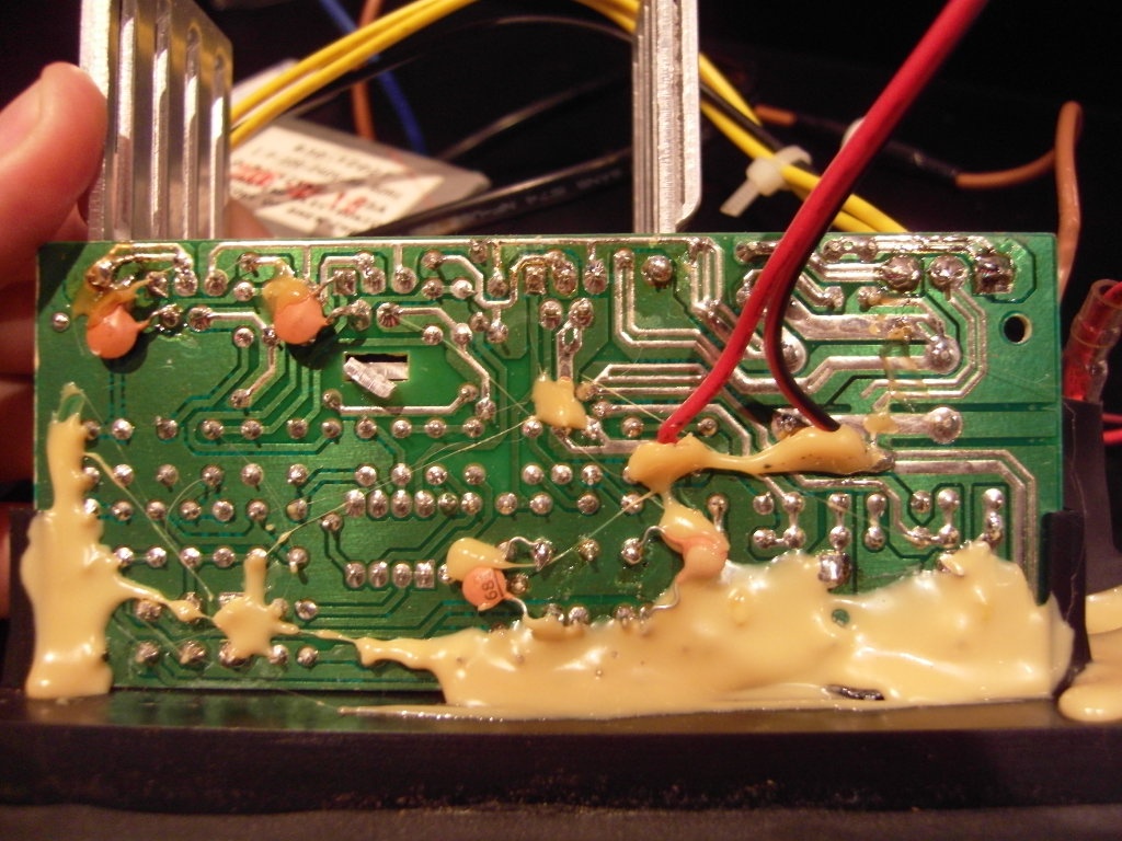

(#) tomko25 hozzászólása Jan 2, 2013 /
Sziasztok! Van egy technika 2.1 típusú hangrendszerem. Hallgatás közben egyszer csak elment a hang. A mélyládán nem világított a led. Szétszedtem, az üvegbiztosítékot kicseréltem majd bekapcsoltam de fél perc múlva megint elszállt. Én a trafóra gondolok hogy az lehet a hibás. A NYÁK-on nem látok semmi különöset. Várom segítségeteket. Köszi
(#) Sebi válasza tomko25 hozzászólására (») Jan 2, 2013 /
T**co minőség... Trafóra csak akkor gyanakodj, ha a primer oldalon veri a biztit. A szekunder oldali elszállásnál inkább a fogyasztóra (végfok), vagy az egyenirányítóra - ritkábban szűrőkondira - lehet gondolni. Terhelés levétele után mérés.
(#) cupika97 hozzászólása Jan 2, 2013 /
Pár kép jól jönne.
A primer oldalon veri a biztit. Itt vannak a képek.
(#) eyess válasza tomko25 hozzászólására (») Jan 2, 2013 /
Külön nézd meg csak a trafót , mert szerintem más lesz ott a hunyó Pl egyenirányító környéke stb.
(#) Piszkos válasza tomko25 hozzászólására (») Jan 2, 2013 /
Szia! Mérj egy ellenállást a primer oldal kivezetéseinél, esetleg egy hőbiztosítékot találhatsz valahol a tekercselést borító külső szalag alatt. Sajnos van esély a trafó hibára, ilyen olcsó hangrendszerből nekem is volt trafó hibás.
Lekötöttem a trafót és áram alá helyeztem. Két sárga és egy fekete vezeték van a kimeneti oldalon. A két sárgára rámértem és 26 V a mért érték. Ez így jó?
Na látod ha áram alá helyezted , és nem ment ki a biztosíték , akkor a trafó jó lehet tovább keresgélni.
Nem tudom , hogy jó e a 26v nem ismerem a rendszert , de a trafó próba ezek szerint sikerrel járt.Ezt akkor félre is teheted , mert tovább kell keresni a hibát.Ja ha a trafó hőbiztosíték megy ki , akkor általában szakadt lesz , és nem zárlatos.
(#) tomko25 hozzászólása Jan 5, 2013 /
Igazatok volt. Egy egyenirányító dióda és egy végfok IC volt a hibás. Köszi a segítséget.
