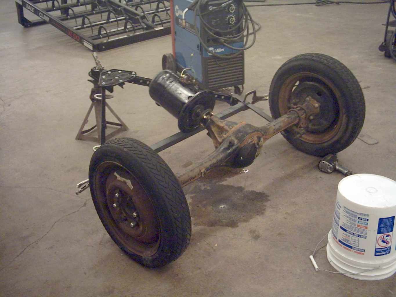

Én is ilyen "Kertekalja" villanyautónak tekintem ezeket a próbálgatásokat.
Jó játék, lehet tanulni és tapasztalatokat szerezni.
Én a mellékelt alapgondolatból indulok ki.
Venni egy hátsóhidat és egy soros DC motort. Vezérlőgyártás szép dolog, de 200-400 $-ért
komplett kapható. ( 24-72V 150-300 A)
Üdv Mgy
(#) sebes válasza mgy hozzászólására (») Jan 26, 2013 /
Teljesen iazad van, így csináltunk hibridet egy dízel elsőkerék meghajtásos Ford Tranzitból. Személygépjárműnél is működik a hibrid, illetve a tisztán elektromos változat, csak a hátsókerék meghajtás erősen limitálja a lehetőségeket, mivel a mai autók többsége elsőkerék meghajtású.
De amit az előbb is írtam váltó nélkül igen szerény a jármű képessége, vagy erős lesz és lassú, vagy gyors de gyenge. Az elektromos motor sem csoda, ha váltó nélkül akarsz nagy nyomatékot és emellett nagy fordulatszámot is, akkor a motor nagy lesz (túlméretezett). Itt is igaz az, hogy a motor térfogata arányos a teljesítménnyel. Persze rövid ideig túl lehet tehelni nagy árammal (nagy nyomaték), de ez konstrukció függő. A melegedés, a teltés, a mechanikai felépítés 1,5-3 szoros túlterhelést enged (áramban) alacsony fordulatszám mellett.
Továbbá sokan hajlamosak elfelejteni a motor ellenállását és főleg az induktivitását. A feszültség reaktív (induktivitáson lévő) komponense igen nagy lehet nagy fordulaton, ami korlátozza a maximális fordulatot és áramot (nyomatékot) adott kapocsfeszültség (akkufeszltség) mellett. Így a motorra jutó feszültség (belső feszültség) jóval kevesebb lehet, mint a kapocsfeszültség.
Nem is beszélve az olcsó DC (kefés) motorokról, ahol a kefeveszteség 1-2V és 100-300A mellett a veszteség több száz Watt.
Hobbizni talán jó lehet egy 200-400USD értékű hajtáselektronika, de nem véletlen, hogy komoly cégek (pl. Magyarországon hajóépítők) megveszik a 200.000-400.000Ft-os hajtásokat.
