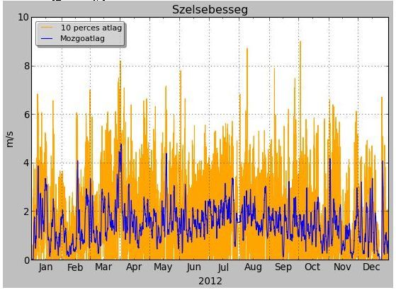

Elkészültek a 2012-es év szél és termelési adataim,okulásképpen közlöm.Az előzőleg említett átlagszélmérő átveréssel kapcsolatban csak annyit,hogy a szélgenerátor nem ismeri az átlagszél fogalmát.(A napelem termelésem,csak zárójelben)
(#) lehar válasza gaspa hozzászólására (») Jan 31, 2013 /
Ez tényleg nagyon jó adatrendszer,csak egy pici bökkenöje van,a nagyon átlag,szerényebb ismeretekkel,és föleg,anyagi keretekkel rendelkező szelesnek,ez inkább csak egy ,,,talán valamikor,,, megvalositható álom marad.Ezért már nekik egy komoly öröm,ha egy egyszerű, ,,,fapados,,, szélméröt is összetudnak maguknak hozni,és néha meglepöen jó eredménnyel tudják alkalmazni is. Mondjuk az én profi szélméröm se tud mérföldekkel többet,mint a házilag összehozott cucc.Na de ami az adatrögzitést illeti,tényleg van valami abban amit irsz,de azért öszintén,az átverés minösitést nyugodtan kihagyhattad volna.A ,,, fapados,,, is elég jól megálja a helyét,ha szerényebb keretek között is,és szerintem is alkotoja munkáját,és alkotási szeretetét dicséri az én szememben.
Az utobbi 2012-es szél és termelési adataid figyelmesebb átnézésre,arrol is árulkodnak,hogy a kihelyezett szél traduktorod nagyon örvényes helyen van. Ez a magyarázata, a méréseid mutatta nagyon nagyfoku szélingadozásoknak.probáld meg magasabbra,és kevésbé turbulens helyre kitenni a szélméröd kültéri egységét,meglepö eredményre fogsz jutni.
(#) gaspa válasza lehar hozzászólására (») Jan 31, 2013 /
Bizonyára anyagi helyzeteink és felkészültségünk nem egyforma,de neked csak párat kellett kattintanod,hogy olyan adatokhoz juss,amik nekem sok munkámba kerültek,mert a fórum erről is szól.Ezt a "fapados" dolgot is félreértetted,én mielőtt a szélgenerátor építést elkezdtem,egy évig mértem egy 10 percesen átlagoló szélmérővel és alaposan átvert,mert a szélgenerátor a pillanatnyi szelet hasznosítja.A barkács megoldásokkal semmi bajom,a kanalas szélmérőmet én is barkácsoltam levesmerő kanalakból.
Eléggé beépített területen lakom és a szélkerekem a háztetőn van 12m magasságban,a szélmérő ugyanebben a magasságban a ház másik sarkán és nem látom értelmét,hogy a szélmérőt valahol máshol helyezzem el(legalább is,ha a számomra valós adatokra van szükségem).

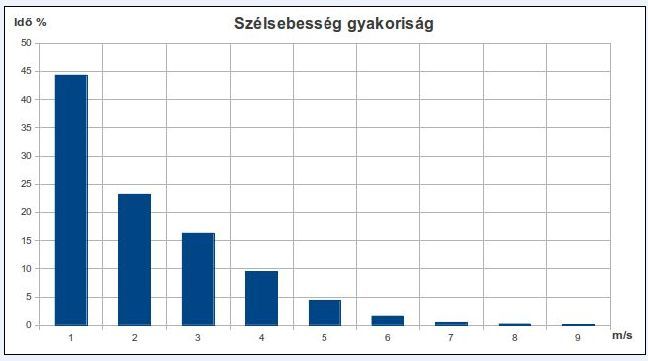

(#) gaspa válasza gaspa hozzászólására (») Jan 31, 2013 /
Ha esetleg valakit érdekel a szél százalékos eloszlása napszakokra,ez még lemaradt.

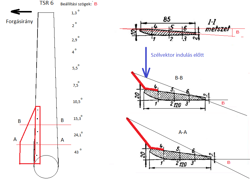

(#) hind válasza Iszkakof István hozzászólására (») Feb 3, 2013 /
Akkor először talán az indulási problémára tennék javaslatot.
A rotorlapát elindulásában a lapáttő kialakításának van a legnagyobb szerepe, azokon a helyeken ahol elég nagy az átlagszél, pl. a tengerpartokon, ott ennek a kialakításnak nincs túl nagy szerepe,mivel nagyobb szélsebességeknél nem sokat ad hozzá az összhatásfokhoz.
Mifelénk sajnos az átlagszél pont egy kicsivel kisebb, mint a legtöbb rotor indulási sebessége ezért lenne nálunk nagyon fontos a jó lapáttő kialakítás, és ezért nem tartom jónak, sem azt a rajzot, amit beraktál, sem a Hallenga könyvben elkészített lapáttervet.
Egy jó lappáttőnek, ami menet közben is a legjobb teljesítményt adja 43-45 fok körüli beállítási szöggel, és minél nagyobb húrhosszal kéne rendelkeznie.
Természetesen ezt elég nehéz kifaragni egy 22 milliméter vastag deszkából, ezért ez a rész a legtöbb rotorról le is marad.
Az én ötletem lényege, ennek a résznek egy valamiféle bádoglemez,(vagy kinek mi van otthon) sarkantyú felcsavarozása a lapáttövekre, amivel a kívánt állásszög, és a húrhossz növelése is elérhető.
A mellékelt ábrából remélem látható, hogy mire gondoltam.
Az ábrán lévő számértékek csak tájékoztató jelleggel vannak ott, hogy látni lehessen, hogy mennyinek kéne lennie körülbelül a beállítási szögeknek.
Ha jól emlékszem van már két egyforma lapátod elkészítve, ezeken remekül lehetne szemléltetni, hogy működik e az elképzelés, ha az egyiket felszereled egy ilyennel, és felteszed őket egymás mellé akár terheletlenül is.
