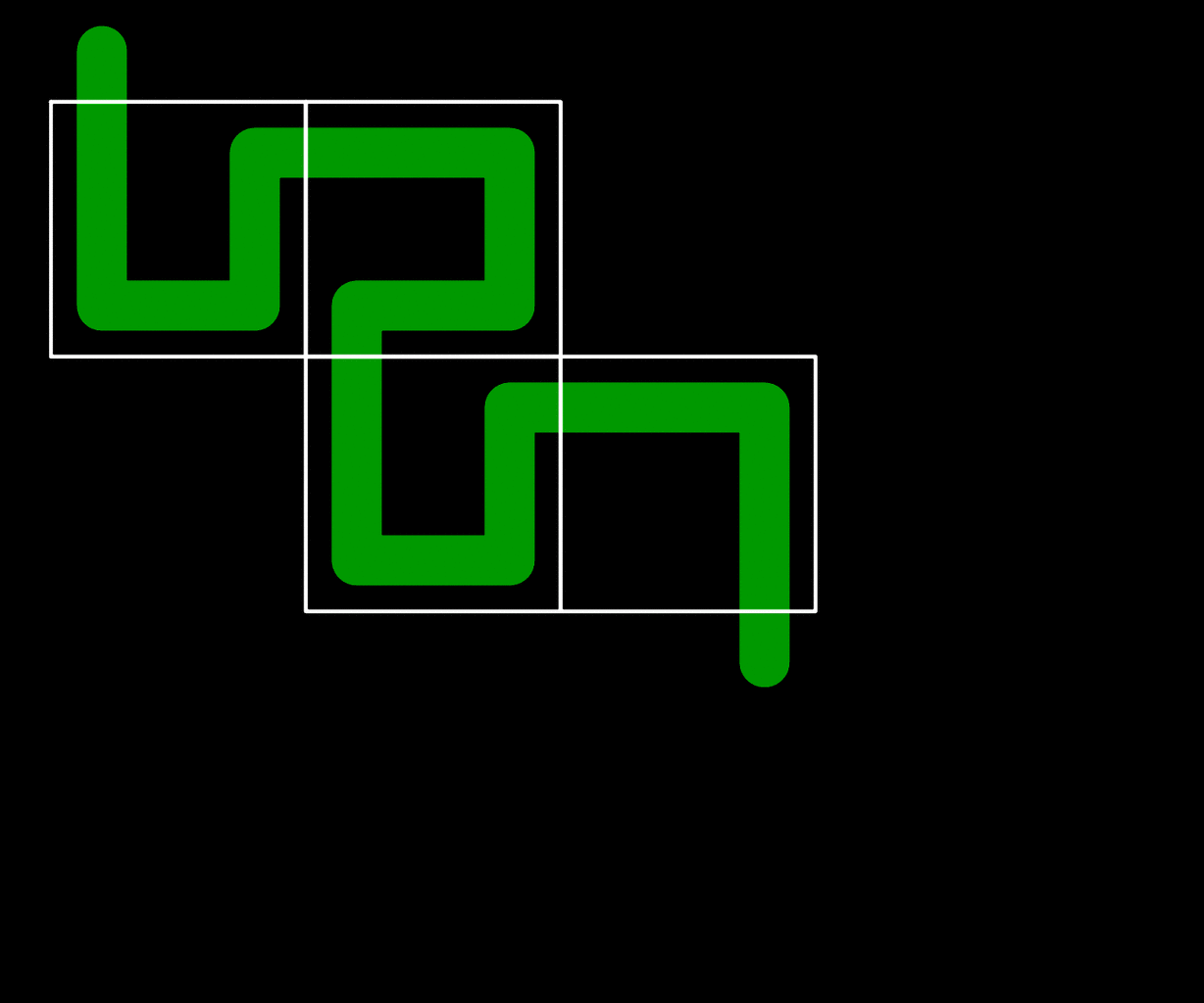

Mennyire ismeritek a Pyralux nevű anyagot? Ezz a DuPont gyártja, három fólia van egymásra laminálva: kapton, ragasztó, réz. Eredetileg flexibilis áramkörök készítésére találták ki. Elégy könnyen lehet vele DIY dolgozni, mert megfelelő méretre vágva rögtön berakható a lézernyomatóva, és utána közvetlenül marható.
Azt találtam ki, hogy ennek segítségével csinálok planár trafót, úgyhogy egy kigyó alakú nyákcsíkot harmonikaszerűen összehajtogatok.

Ahhoz hogy a planár trafód megtekerd egy spirálra lenne szükséged, amit nem tudsz kivágni "papírból". Annyira meg azért a réz nem nyúlik, hogy kivágj egy egyens csíkot és abból spirált csináljál. Ezen gondolkoztam eddig.
Azonban ha csinálok a mellékelt képen lévő formát, a fehér vonalak mentén harmonikaszerűen felhajtogatom, akkor elvileg jó. Mellékelek egy doksit a planár trafókról. Ahogy itt látod a pinekkel kötik össze a rétegeket, szóval így válasszák ki, hgoy a menteket sorba vagy párhuzamba kötik (szekundereket általában párhuzamba, primereket általába sorba). Azonban én ezeket a pineket szeretném elkerülni, ezen gondolkozok. A hozzászólás módosítva: Márc 9, 2013
Közben kitaláltam egy fokkal jobb hajtogatást, itt egy hajtás egy menet (az elbőbi kigyónál két hajtás egy menet) bár még a áttörés hátravan. Ez a témakör ha jól sejtem a matematika topológia területébe tartozik. Szóvál ez egy totál matek feladvány. Az a poén, hogy minden egyes hajtásnál megváltozik a menetirány.
Az előnye egy ilyen tafónak az lenne,hgoy kimarás után csak kikell vágni ollóval, felhajtogatnál, belecsúsztatni a ferritbe, majd rögötn lehet a kilógó szalagvéget a nyákba forrasztani. Nem kellenének pinek. Van egy szakdoga, ahgoyl az 1MHz-es LLC konvertert elemzik, és ott például kiderül, hogy pinek elrendezése sem mindegy, és jelentős veszteség esik rajtuk. Ők úgy oldották meg, hogy két szekudner tekercs ment egy nyákra (egy felülre egy alulra), a nyák midnkét rétegén votle gy külön szinkornegyenirányító, és négy ilyen nyák volt összesen.
De nem értem, ha egymás elé hajtogatod akkor csak simán egy lapított tekercsű spirál-gyűrűt kapsz és ilyenkor már nem fog érvényesülni a planár-tekercselés előnye. (mert maga a vékony felület megvastagszik. Gondold el mondjuk 30 menet egymás mellet már jelentős vastagságot produkál) Egyszerűen egy dupla oldalas nyákra kinyomtatnád kakaós-csiga pózba a tekercseket, alulra a primert felülre a szekundereket. Ozt kész. Így legalább nem lesznek egymás hátát néző tekercsek, az áram is megfelelően tud örvényleni, mindenféle kósza szóródás nélkül.
Utólag megjegyezném, hogy azért kíváncsi leszek a 0.08mm es sávokban mennyit, és milyen veszteségeket fog okozni a skin hatás... ![]() Idézet: „mert maga a vékony felület megvastagszik.” De az az alapanyag, amiből dolgozna, 150um vastag. Ebből 30 menet is csak pár mm. Én inkább ott látom a problémát, hogy mennyire érzi magát rosszul a fólia, ha rádiusz nélkül van hajtogatva.
A planár tekercselés előnye az, hogy nem kell litzét használod, mert a 2Oz rézvastagásg 70um-e jó kb 1MHZ-ig. Ellenben az általam használt széles vezetősáv biztosítja a keresztmetszetet. Szóval a szkin-hatás nek okozna problémát.
Amit te mondasz, hogy egy réteg primer egy réteg szekudner, úgy baromi kicsi lenne a vezetőkeresztmetszet, és emiatt nem lenne jó az egész. Ha megnézed a coilcraft doksit, ott pl a szekundereknél mOhm-os tekercseket kötnek párhuzamba. A jelenelgi palanár cuccoknál vagy pinek vannak, vagy a fólia szélésre vannak kivezetve összeköttetések, és az egymásra pakolt rétegeket összeforrasszák. A kivezetés kb annyi plusz ellenállás mint nálam a kis kósza, mellesleg nálam nem kellene forrasztgatni a rétegeket. Mellesleg a gyáriaknál viakat alkalmaznak, ami házilag kivitelezni nagyon nehéz (grafit-szuszpenziós aktiválás, majd galvanizálás, majd maszkután ónozás és majd marás). Ez végülis egy ötlet a házi megvalsóításra.
Valóban ez egy jó kérdés. Bár volt már velem oylan baleset, hogy a nyákfólia feljött, felhajlott, és általában 2-3 hajtogatást elbír (pedig itt még a 2mil műanyag sincsen) míg el nem szakad.
Ezek alaján arra tippelek, hogy bírni fogja, de majd kiderül a gyakorlatban. Még gondolkozok a hajtogatási módokon, hátha ktialálok valami oylan hajtogatást, ami a legkevesebb kuszával jár, és a vezetőrétegek közé a legkevesebb szigetelő fóliát kell berakni. (bár szerintme az 1 miles kaptonfólia elég lenne rétegszigetelésnek).
