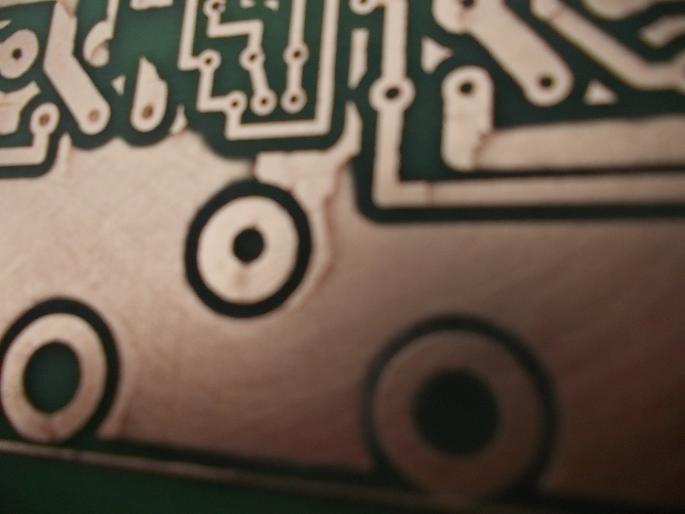

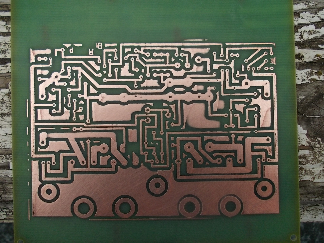

(#) blasz hozzászólása Máj 13, 2013 /
Szia Reloop, át rajzoltam az ST 60v változatát nem nagyon csak a meghajtókat.Megnéznéd?Csak MJE340-350 van.Köszi
(#) reloop válasza blasz hozzászólására (») Máj 13, 2013 /
Szia! A bázis és az emitter felcserélése rendben. Az koránt sem megnyugtató, hogy a végtranzisztorok bázisáramát 500mA-es MJE340/350 szolgáltatja. Próbának elmegy, de lebeszélnélek a hosszú távú alkalmazásáról.
(#) blasz válasza reloop hozzászólására (») Máj 13, 2013 /
Értem akkor ha lesz berakom az MJE10532-33,de most maródik a panel próbának jó lesz akkor.

(#) metabo123 válasza reloop hozzászólására (») Máj 13, 2013 /
Szia! Csak egy technikai jellegű megjegyzés: az alkatrészlábak "rápöttyözésével" itt-ott veszélyesen közel kerültek a fólia csíkok (pl: jobb felső sarokban MJE350). Nem lesz itt bibi a maratás vagy forrasztás után (mikor vajon hol lehet a hiba)?
üdv: metabo123
(Bocs blasznak szántam)
A hozzászólás módosítva: Máj 13, 2013

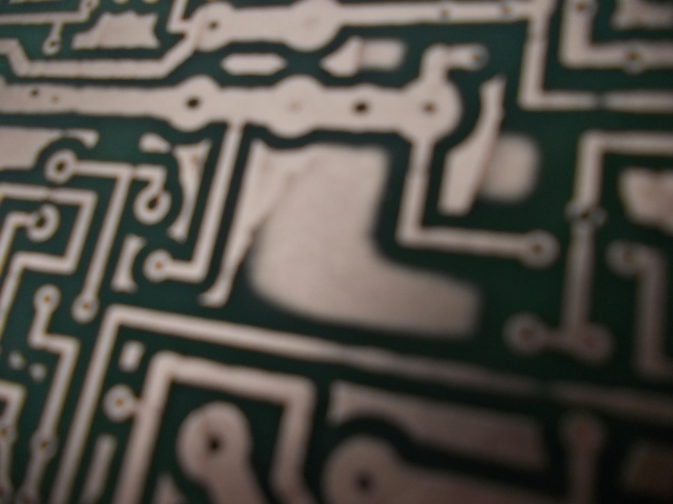

(#) blasz válasza metabo123 hozzászólására (») Máj 13, 2013 /
Mivel gondolom nekem szól,maratás előtt ahol közel van a két forrszem, tapétavágóval megvágom a tintát,és utána maratom
A végtranzisztorok előtti pozícióban elég komoly áramterhelés keletkezhet, mert a csúcsáramnál azok bétája már kezd lekonyulni. A terheléskor bekövetkező melegedés tovább ront a helyzeten. Az MJE15030 és párja hasznos beruházás.
Értem,most elmarad a próba építés,ez a sósav-hidrogén peroxid nekem nem jött be.Igaz Mechanikai Laborosak a nyákjaim és vastag a réz rajta nagyon.Vennem kell vaskloridot
Talán nem is kéne változtatni a terven, azt a két tranyót bedrótoznám, lévén szó ideiglenesről.
Igen épp kerestem a kloridot de akkor megvan.Lefotózom a nyákot mi lett belőle.

Sziasztok,létezik hogy az IC-ket is válogatni kell?Ezt csináltam meg, és a csak úgy volt hajlandó zajok nélkül menni, hogy cserélgettem őket.Most TL072 van benne.
(#) Koncsar válasza blasz hozzászólására (») Máj 13, 2013 /
Szia! Jó kérdés? Bármi lehet. Hogy áll sz St?
(#) blasz válasza Koncsar hozzászólására (») Máj 13, 2013 /
Pihen,nem lett jó a nyák,alább van kép

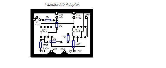

Szia! Miért hagyod a parlagon a fél IC-ket. Ehhez a kapcsoláshoz csak egy dual műveleti erősítőre van szükség. A szabadon hagyott erősítő felek annyi környezeti zajt szednek össze, hogy nem is csoda ha áthallatszanak.
Szerk.: ilyet használok sztereó hídhoz.
Akkor ilyen lesz a következő köszi.Esetleg Layoutban megkaphatnám?
Ha esetleg a bemenetet az üres ic részen rövidre zárom az segitene?
Az 5, 6 lábaknak adj testet, máris csendben lesz. A lay-t vagy száz másikkal együtt letöröltem véletlenül, de mindjárt készítek Neked egyet. Milyen potit kérsz rá?
