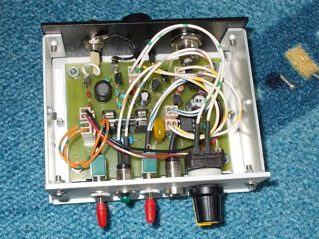

(#) alphaholdbázis hozzászólása Máj 17, 2013 /
Elég régen nem volt hozzászólás.
Érdekelt a téma és utánanéztem.
Már korábban belinkelt oldalon ezt találtam: http://www.techlib.com/electronics/lightningnew.htm
Megépítettem. Szerintem eszméletlen érzékeny és működik.
Építettem hozzá számlálót és elláttam egy csipogóval is.
A NYÁK tervet megpróbálom mellékelni.
A tranzisztorok helyettesítve olyanokra ami nálunk is kapható.
Már egy viharon túl van a detektor. Videót akkor készítettem, amikor már elvonulóban volt.
Ez még egy korábbi kapcsolás dobozolva...http://www.youtube.com/watch?v=YPFd3m1WFUs
Az első linken szerepló detektor, ahogy összehasonlítottam egy rövidhullámú rádió "recsegésével" és az időkép térképével , képes 100-150km-ről is detektálni a lecsapó villámokat is.
Érdemes megépíteni, jópofa kütyü

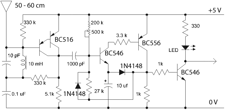

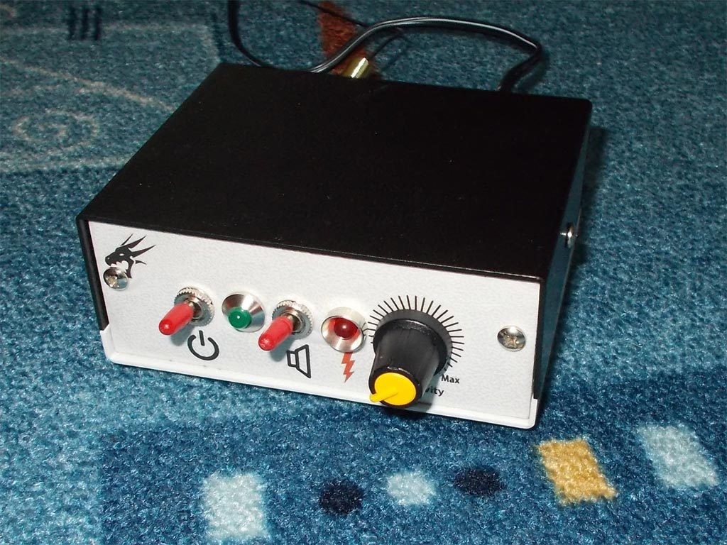

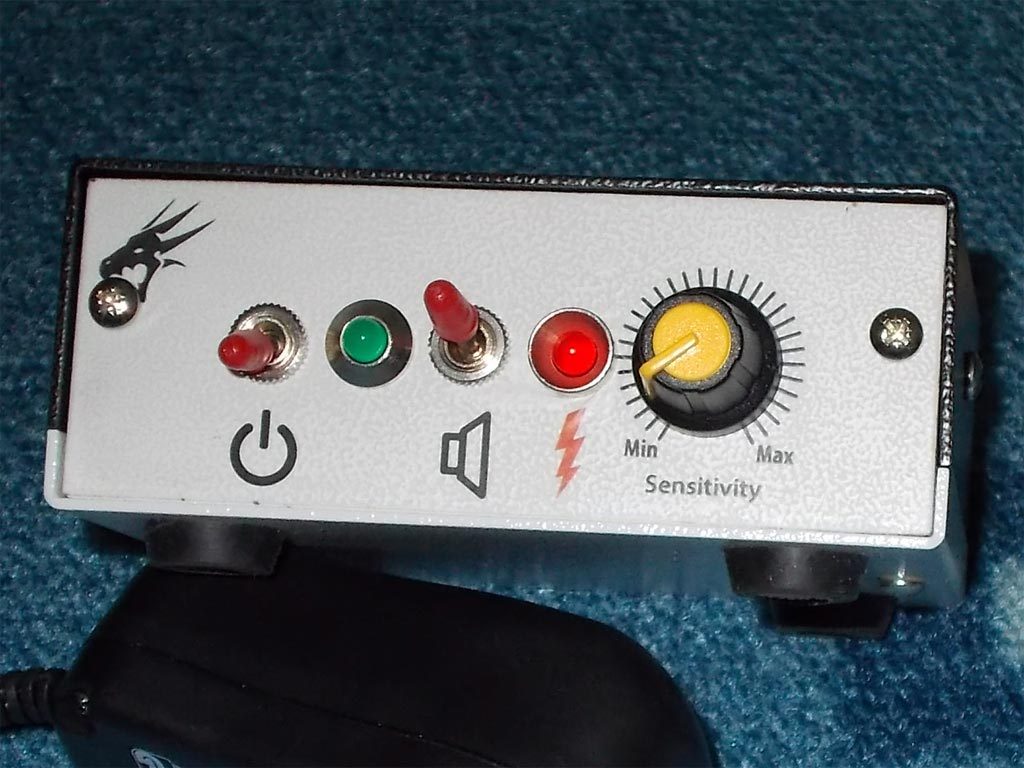

(#) urh válasza alphaholdbázis hozzászólására (») Máj 26, 2013 /
Fúúú, ezt én megépítem... Nagyon tetszetős az a relé ami oda kell az milyen relé? Pontos típust tudsz mondani? Illetve az elhagyható belőle?
(#) Bakman válasza urh hozzászólására (») Máj 26, 2013 /
Nincs benne relé. Én is megépítettem, ügyes szerkezet. A hátránya az, hogy érzékenyebb a kelleténél. Az eredeti leírásban 3 V szerepel, de elmegy akát 12-ről is. Értelemszerűen a LED előtét ellenállását változtatni kell. Én 5 V-ról járatom, kb. 30 cm-es antennával, ami egy egyszerű drótdarab.
Nagyobb feszültségről járatva sokkal érzékenyebb, nem nagyon érdemes 5 V fölé menni. Mellékletben az a kapcsolás, ami alapján én csináltam. Itt-ott némi módosítás, legfőképpen az itthon is kapható alkatrészekre. Nem tartalmazza a tápfeszültség szűrését és az 555-ös IC-vel felépített hangjezőt sem, ami a valóságban benne van.
Kb. minden alkatrészt lehet kapni a HEStore-ban. A doboz egy ALMD 040 -es. A logó elhelyezésénél nem vettem figyelembe az előlapot tartó csavart, így az nem a legjobb helyre került, de már nem volt kedvem másikat nyomtatni.
