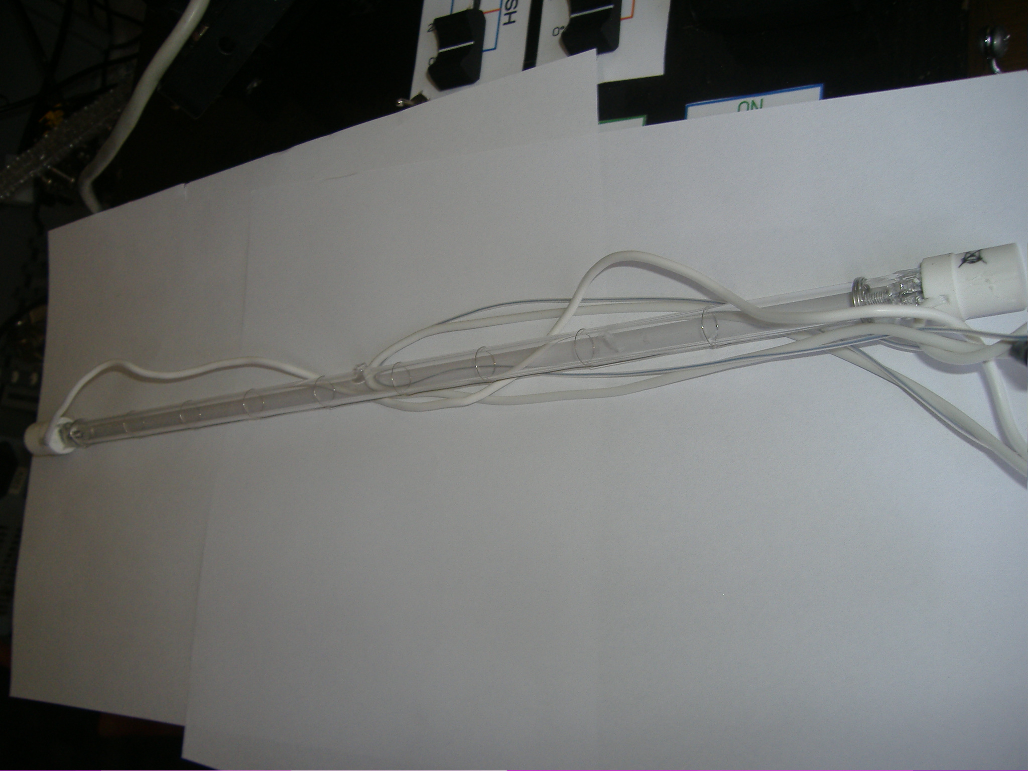

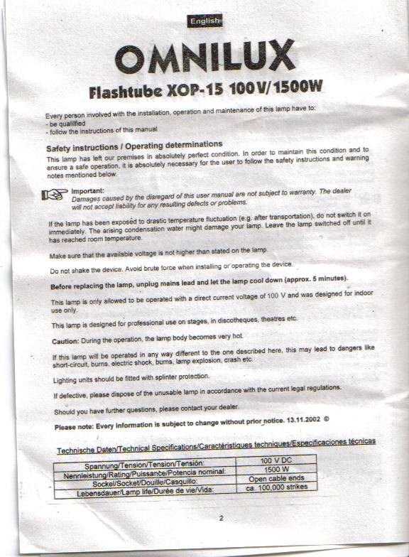

Hali! Megjött a villanócső De az a baj hogy a leírásában azt irja hogy 100v dc ami a csőre megy.... a kapcsi meg többet ad rá (dragon)... félek hogy kinyirja a csövet. Jah a csőnek a - kábele a gyujtó kábel felől van ugye???? Mellékeltem a képet a csőről meg a leírásáról... És még valami... a gyujtó feszültségnek mennyinek kell lennie??? 2-3 kV elég neki?
(#) dbase válasza Georgee hozzászólására (») Nov 21, 2007 /
15Amper, nem semmi....
(#) Georgee válasza dbase hozzászólására (») Nov 21, 2007 /
Tom csak azt szeretném tudni hogy most jó ez az áramkör vagy nem (dragon kapcs rajz) mert már szeretném ha villogna a strobi
(#) Travolta válasza Georgee hozzászólására (») Nov 21, 2007 /
Ezzel a csővel nyugodtan megépíthezed a Dragont!Hisz ez a hozzávaló csőtipus!Én is ilyennel csináltam!

Van egy villanócsövem no meg hozzá gyári kapcsolás. Az egyettlen problémám csak az, hogy nem tudom melyik láb melyikhez megy.
Mit kell ilyenkor nézni?
HELP
Köszi
(#) Travolta válasza Georgee hozzászólására (») Nov 22, 2007 /
Bocsi.Mi is a kérdés?Mert ami számot beírtál,az az én hszem.Vagy én nem jól nézek vmit??
(#) Travolta válasza djdavis hozzászólására (») Nov 22, 2007 /
Nekem is van!Sőt, nem is 1.Több is!És mind1ik másképp néz ki!R-GO típus,adatlapi link, vagy 1 foto alapján sztem sokkal könnyebben tudnánk segíteni.

Sikerült jutányos áron beszereznem egyet az XOP-15-ös csőből, viszont a dragon kapcsolását túl bonyolultnak tartom és szeretnék egy egyszerűbbet.
Szeretnék megkérdezni valakit, hogy neki a dragon kapcsolásáról hány volt feszültség jön le (+/-) a csőhöz? Csak szeretném tudni, h kb milyen feszültségtartomány közt műxik ez a villanócsőtípus,mivel a leírásában csak 100 V szerepel (még más csövek leírásában feszültségtartomány van leírva).

(#) djdavis válasza Travolta hozzászólására (») Nov 23, 2007 /
Melléklek egy képet a villanócsőről. Az a baj, hogy műszaki adatokat nem tudok leolvasni, mert nincs ráírva semmi. Melyik láb mit jelent? Hova kell kötni?
(A képet egy másik topicból vettem, de ugyan ilyen az enyém is)

(#) Georgee hozzászólása Nov 23, 2007 /
Travolta!
„Jah a csőnek a - kábele a gyujtó kábel felől van ugye???? Mellékeltem a képet a csőről meg a leírásáról... És még valami... a gyujtó feszültségnek mennyinek kell lennie??? 2-3 kV elég neki?”
ezt kérdeztem tőled, mert ha jól emléxek akkor így van.....
szekegabi !!
Nekem is XOP-15 van és ugyanugy 100volt van ráirva.... De a dragon kapcsin mintha kicsit több menne ki . AMugy én bescanneltem a mellékelt leírást a csőről, meg a képet is feltettem... szabi83 meg azért szólt rád, mert én ezeket a kérdéseket már egyszer feltettem, csak még előttem sem tiszta a kép....

(#) Travolta hozzászólása Nov 24, 2007 /
DjGeorge : sajnos a bekoteset most nm tudom,de reggel megnezem neked.
A Dragon kapcsolasban a csore 600volt anodfeszultseg megy.A gyujtofeszt pontosan nem tudom,de kb 6kV lehet.Es a kapcsolashoz XOP15-os cso valo.Tehat nyugodtan megepitheto vele!
Udv:Travolta
(#) Travolta válasza djdavis hozzászólására (») Nov 24, 2007 /
Ha minden igaz a piros potyos resze a pozitiv,a kozepsore m1 a gyujtofesz, a maradek meg ertelemszeruen a negativ.
(#) Skip válasza djdavis hozzászólására (») Nov 24, 2007 /
így igaz ahogy Travolta fő mester mondja a piros pötyözős a plusz ami a képen van cső még mindig működik középre megy a gyújtó fesz maradék meg a negatív.
