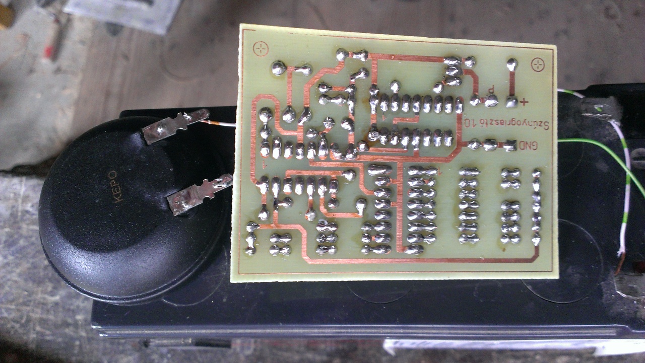

Újabb frissítés: észrevettem, hogy a FET nem tud igazán kinyitni a logikai 5V miatt, ígyhát kicseréltem egy BC337-esre, és a hallható tartományban 12V-ról sokkal hangosabban szól. Multival a tranyó kollektorára mérve (feltételezem kb a négyszög sima időbeni átlagát méri meg) 5kHz körül 4V-ot mutat, hallható tartomány felett közeledik a nullához. Ebből arra következtetek (remélem nem tévesen), hogy nagyobb frekin így nagyobb fesz jut a piezóra, tehát kicsit kompenzálva azt, hogy feljebb kisebb hangnyomást produkál.

Idézet: Igen, az áttervezett változat. „Amit mellékeltél kapcsolási rajzot az már az általad áttervezett?” johny999: köszönjük a nyák tervet. Egész éjjel ment és nyoma sincs a kattogásnak.

Én megépítettem a legelső változatot /alkatrész temető/ + Conrados 500Ft-s piezo. Most hétvégén a Balatonon próbáltam ki. Beüzemelése előtt kb 1 szúnyogtámadás volt / 2 perc alatt. 12V-ról bekalcs, s eltűntek a dögök. ![]() ![]()
Én is megépítettem az alkatrésztemetőt. (Már csak a piezora várok.) Kérdésem: Tóparton miről ajánlott üzemeltetni? Rendelkezésre áll egy autó, aminek esetleg a szivargyújtójáról lehetne működtetni. Oda ráköthetem direktbe vagy rakjak elé egy 9v-os stab kockát?
Szerintem felesleges, ugyanis mehet direkt villanyról. Esetleg a piezónál lévő sönt ellenállást kell átméretezni. A 9V stabkocka amúgy is csak ront a hatásfokon, felesleges hővé alakíttatni a meglévő, drága akkus villanyt!
Lemeríteni nem fogja, de érdemes spórolni! A konrádos piezóval én is megépítettem az eredeti PIC-kes verziót, egy hét múlva megyek a Tisza partra, kiderül mit tud... Ott most ipari mennyiségű a szúnyog had! A hozzászólás módosítva: Jún 24, 2013

A sönt ellenálás alatt az 1kOhm-os ellenálásra gondolsz? Ami a piezo+-jára csatlakozik? Segítenél a méretezésben? A kocsi akksija 40 Ah-s. A piezo KemoL010-es lesz. Köszi
Miért akarod módosítani? Az eredeti kapcsolás is 12V-ról üzemel.
Ha jól értelmeztem amit Rumcájsz írt, nem a feszültséggel van a baj hanem az árammal és ezért kell sönt ellenálást cserélni.

Na ez jóhír! Neked nem hallatszik pattogás a piezóból? Esetleg egy fotót tudsz küldeni a szerkezetről? Melyik nyákterv alapján csináltad meg? Nekem nem igazán működött. Esetleg változtattál valamit a kapcsoláson?
Igen, ha nagy csönd van, akkor lehet hallani a pattogást, de kint a kertben, még akkor se hallottuk amikor mindenki csöndben volt. Semmit nem változtattam a kapcsoláson.

Megérkezett a Kemo L010-em. Összeraktam. Be is kapcsoltam. Szobába volt kb. 5-6 db szúnyog.
Eredmény: 3 db szúnyog 5 percen belül rászállt a piezora és ott maradtak, egyáltalán nem zavartatták magukat. Én a 4017-es alkatrésztemetővel próbáltam. De ha valaki lefordítaná nekem punkkazy programját 12F629-re akkor azzal is kipróbálom. Amúgy kattanásokat nem hallani,frekvencia megjelenik leellenőriztem. A hozzászólás módosítva: Jún 26, 2013

Idézet: „3 db szúnyog 5 percen belül rászállt a piezora és ott maradtak, egyáltalán nem zavartatták magukat.” Fordítva kötötted be a piezo-t. ![]() Az a baj, határidős munkám van, nem érek rá foglalkozni a riasztóval pedig már itt a nagyobb sugárzó.
Idézet: „Fordítva kötötted be a piezo-t.” Miért az nem mindegy, hogy hogyan kötöm be? Punkkazy: köszi, majd holnap kipróbálom. ![]()
Viccnek szántam. Akkora magaslabda volt ez így, hogy ebben a formában, nem tudtam kihagyni.
