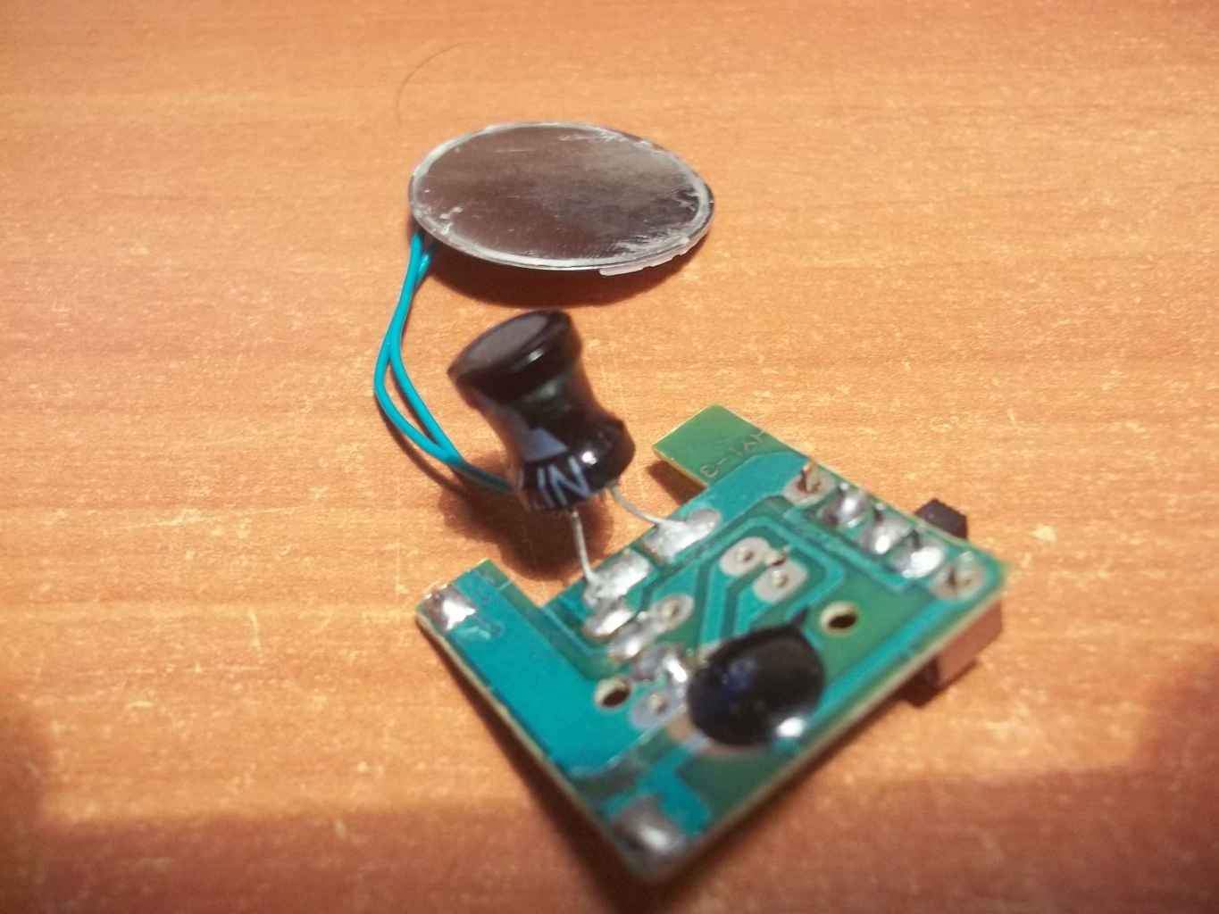

(#) Rumcájsz hozzászólása Júl 25, 2013 /
Most akadt a kezembe egy riasztó, amiben egy piezó van és égveszejtően visít. 3db kis gombelemről megy, agyvelő süketítően visít, igaz a hallható tartományban. Egy IC amely kimenetén van egy FET, a fet Drain körében viszont van egy kimenőtrafó! A piezó kb akkora mint a conradosban található. Sajnos nem tudtam kipóbálni, de véleményem szerint ezzel lehetne valamit kezdeni! Pláne ha lenne olyan vas amely 40-60KHz-en is elmenne.
Ötlet?! Rumcájsz

(#) _BiG_ válasza Rumcájsz hozzászólására (») Júl 25, 2013 /
Ferrit fazékmag, légréssel. 1 a 2-höz vagy 3-hoz áttétellel.
Valami olyan induktivitásúra megtekerni, hogy a primer körben a kívánt frekvencián már egy kellemes munkaellenállást impedanciát adjon, de még ne legyen a piezóval rezonanciában azon a tájékon.
