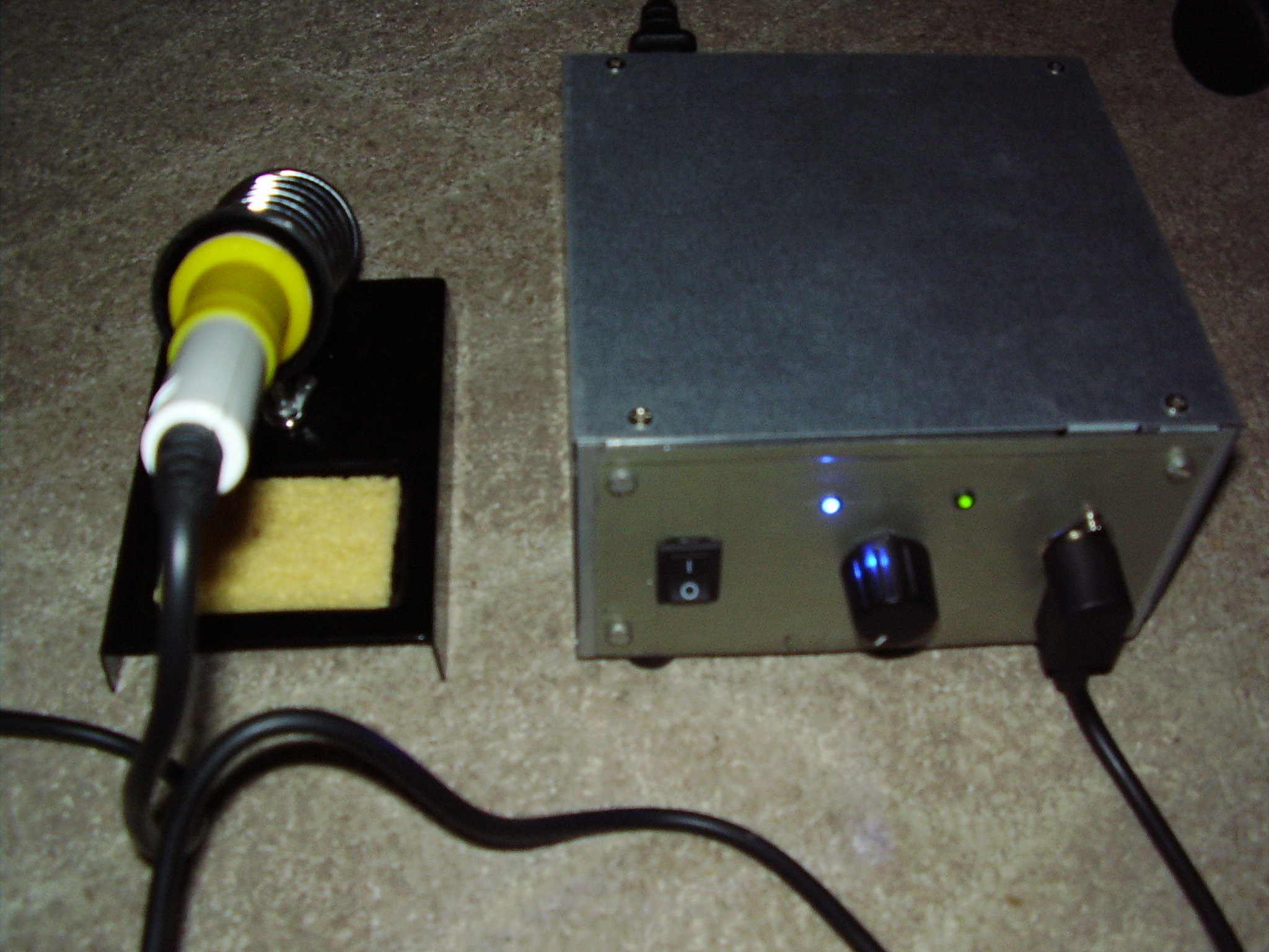

Thanks és boccs csak azt hittem nem nézték meg a képeket,viszont azt nem tom hogy kell rá hivatkozni,azt mond már el???!!!???
Mégegyszer köszi szépen és itt egy -két kép a cuccról!!!!

Így(kép), de ez nem ide tartozik.
Jól néz ki, de én azt a csatlakozót nem úgy fordítanám. Miklosch: Én nem tudok tippeket adni, mivel még ne építettem + csak szeretnék.

Sorry pajtás, de nem értem a problémádat. Én ebből a páka állomásból ,igaz kicsit átalakitva a mérő részét eddig 8 db - ot épitettem meg. Mindegyik első bekapcsolásra indult. Egyikkel sem volt semmilyen problémám. Jelenleg a két asztalomon is működik belőle egy egy darab mégpedig kifogástalanul. be is van állitva pontosan itt ebbe a topicban megtalálod pár oldallal előbb az átalakitott nyáktervet és a képeket a beállitott készülékről. Úgyhogy ez nekem magas.Szidhatod te ezt a cuccot amennyit akarod de azt ne akard senkinek beadni,hogy ócskaság, mert akkor nem működne jópár darab belőle. Nekem is voltak vele kissebb gondjaim az elején, ugrált a műszer összevissza, de én inkább elkezdtem gondolkodni azon ,hogy hogy lehet megoldani.

Ime a bizonyiték, hogy be lehet állitani pontosan.
A multi hőmérője a hegy hőfokát méri, az egyik DPM a beállitott hőfokot a másik pedig a hőelemet. Ha valakinek ennél pontosabb kell az tényleg menjen 50000.- ért pákát venni. Itt a nyák is ebből már 8 db ketyeg. |
