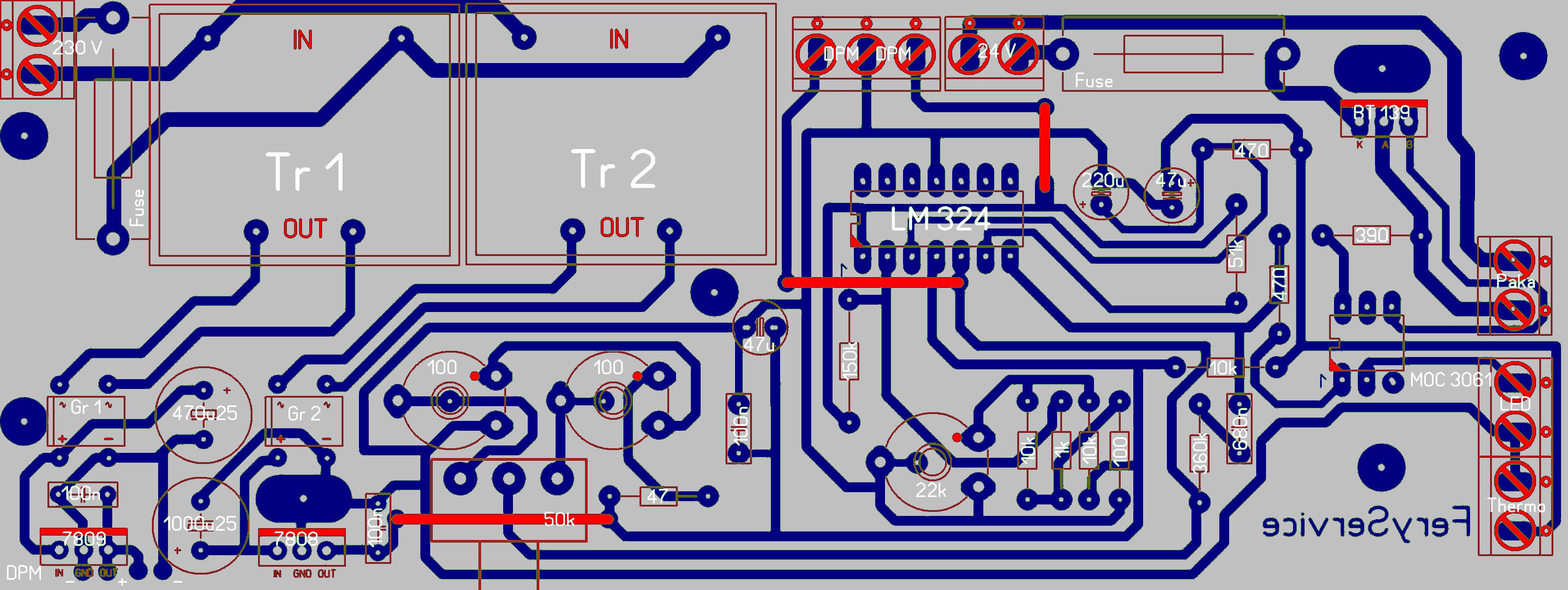

Túl sokat nem lehet elvárni ettől a kapcsolástól. Legalább valami normális hiszterézist kitalálhattatok volna a komparátornak, mert nem határozottak a billenések, de ha nektek ez is megfelel. Amúgy a weller szabályzómt magam építettem, igaz egy kis segítséggel, ami természetesen nem innen származott... Amúgy az a szabálytó is haszmálható lenne ehhez a csodához kisebb átalakítással.. na mindegy, nem idegesítem magam. Nem volt időm átrágni magam a kapcsoláson, ezért kérdeztem, hátha segít valaki, hogy melyik alkatrészt dobjam ki, de már nem kell a segítségetek...

Azt gondolod, hogy nem nézem át előtte, mielőtt kérdeztem?! Na mindegy... mielőtt kérdeztem, kipróbáltam kétféleképpen is, sehogy sem jó... Alsó szinten tartja a 150-et, de a felső szint nagyon el van méretezve.. Legkisebb trimmer állásban is 5-600 fok lehet. Bár lehet hogy valaki úgy szeret forrasztani, hogy vörösen izzik a pákája
(#) miklosch válasza szabi83 hozzászólására (») Nov 30, 2007 /
bocs, de annyira felidegesített, hogy kompletten lemásolom a rajzot, minden ellenállás 1%-os pontosságú, a nyákon semmi hiba, erre a kijelző semmit sem mutat, a páka meg izzik... szóval ennyit a kapcsolásotokról, vagy inkább a dokumentációtokról...
jah, és ezt is töröld csak nyugodtan, nehogy meglássák, hogy ócsárlom ezt a szutykot. Még jó, hogy nem nekem kellett volna használni...

lehet, hogy 450fokot tud, de abbál nem izzik a hegy és a fém rész fele.. nálam viszont izzott, úgyhogy mégis csak tud többet is. próbáld csak ki, hogy szimplán rákötsz 24V váltót, és nézd meg milyen szép színe lesz... amúgy hőmérővel 500fok felett már nem akartam mérni, így lekapcsoltam az egészet, aztán szórakozzon vele az, aki akar.
"Azért jó ám tudni a beállítás mikéntjét.. nem csak csavargatni össze-vissza.." megtörtént volna, ha jó lenne a kapcsolás.. az minimumot sikerült is beállítani, de a felsőt nem lehet. Ha a maximum beállító poti teljesen le van tekerve, a hőfok poti meg teljesen fel, akkor sem éri el a "kívánt" hőfokot még izzásnál sem...

Ezt a kapcsolást már én is megépítettem, kapásból tökéletesen müködött a vezérlő áramkör és a kijelző rész is, és nagyon meg vagyok elégedve vele. Előtte jó ideje pillanatpákát használtam, de ezzel sokkal minőségibb áramköröket lehet összerakni.
Attól, hogy valakinek nem müködik a kapcsolás, vagy nem megfelelően müködik, az nem azt jelenti, hogy rossz az egész, ez igenis egy jól megtervezett és kivitelezett áramkör és nyák.

Sorry pajtás, de nem értem a problémádat. Én ebből a páka állomásból ,igaz kicsit átalakitva a mérő részét eddig 8 db - ot épitettem meg. Mindegyik első bekapcsolásra indult. Egyikkel sem volt semmilyen problémám. Jelenleg a két asztalomon is működik belőle egy egy darab mégpedig kifogástalanul. be is van állitva pontosan itt ebbe a topicban megtalálod pár oldallal előbb az átalakitott nyáktervet és a képeket a beállitott készülékről. Úgyhogy ez nekem magas.Szidhatod te ezt a cuccot amennyit akarod de azt ne akard senkinek beadni,hogy ócskaság, mert akkor nem működne jópár darab belőle. Nekem is voltak vele kissebb gondjaim az elején, ugrált a műszer összevissza, de én inkább elkezdtem gondolkodni azon ,hogy hogy lehet megoldani.
Ja és ha már megépitetted valamelyik itteni cikkirónak a művét akkor inkább köszönd meg, hogy közzétette és igy neked is volt alkalmad megépiteni.

(#) Fery válasza miklosch hozzászólására (») Dec 1, 2007 /
Ime a bizonyiték, hogy be lehet állitani pontosan.
A multi hőmérője a hegy hőfokát méri, az egyik DPM a beállitott hőfokot a másik pedig a hőelemet. Ha valakinek ennél pontosabb kell az tényleg menjen 50000.- ért pákát venni.
Itt a nyák is ebből már 8 db ketyeg.
