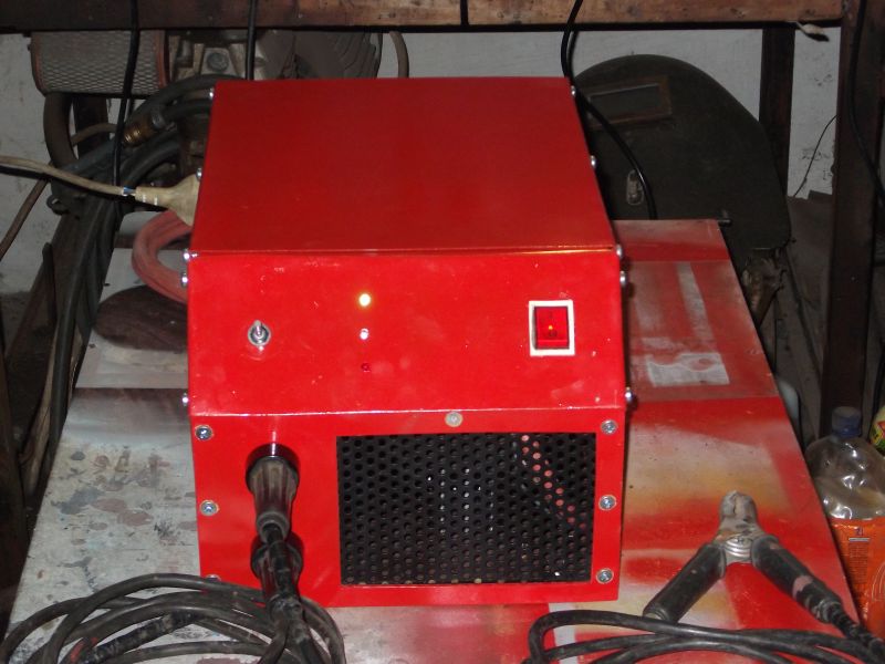

(#) BarnaPili válasza janikukac hozzászólására (») Nov 1, 2013 /
Én a hegesztőm dobozát egy szétbombázott orosz mosógép lemezanyagából vágtam ki,majd satuval,vinklivassal hajlítgattam meg.Nem lett a legszebb,de ez a nem átgondolt tervezés miatt is van.
Az alaplapnak egy textilbakelit lapot használtam.Ime...
