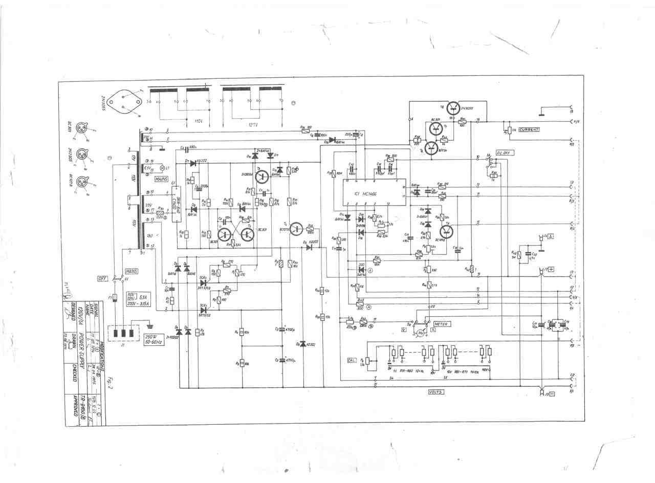

(#) frank tibor hozzászólása Júl 21, 2013 /
Kaptam egy Fok-gyem TR9160/B 120V 1A tápegységet ami sajnos nem működik.
A kimeneten a teljes pufferelt feszültség kint van. Valószínűleg nincs szabályozás mert zárlatos alkatrészt nem találtam. A táp az MC1466 Ic köré épül. Olvastam leírást az MC Ic pótlására. Az Ic helyettesítéséhez keresnék kapcsolási rajzot, a javításhoz segítséget "esetleg MC Ic-t".
(#) proli007 válasza frank tibor hozzászólására (») Júl 21, 2013 /
- Itt a Prottel Sematic PCB terv alatti zip file-ban benne van a kapcsolási rajz is.
- De a DC-off kapcsolót kapcsolva is kint van a tápfesz? Mert akkor még is zárlat van valahol..
