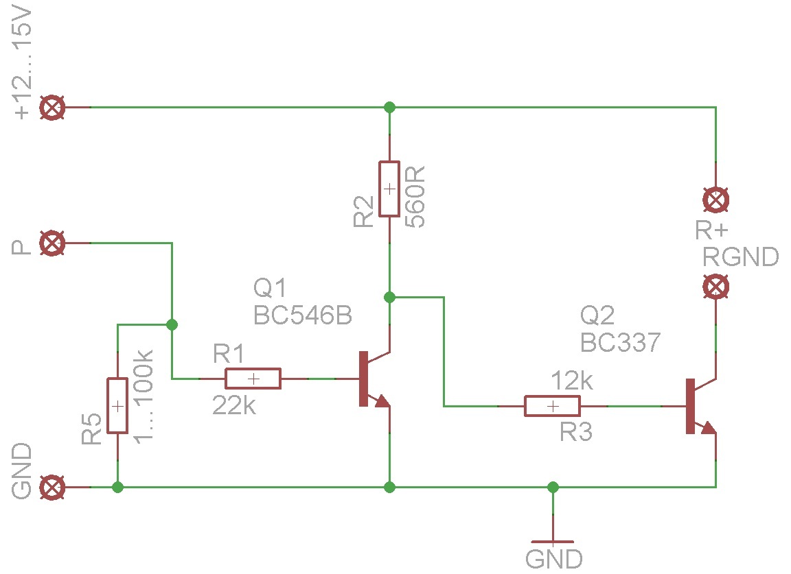

(#) jog27 hozzászólása Jan 6, 2014 /
Az létezhet, hogy egy központi zárnak (4 ajtós, riasztó nélküli) 40mA legyen a nyugalmi áramfelvétele?
A probléma ugyanis az hogy van egy már szép kort megért, de rendszeresen karbantartott keleti autó (tehát nincs fedélzeti számítógép) ami néha 1 hétre, néha másnapra lemerül, néha meg hetekig is jó az akku. 44Ah-s akku van benne, nemrég került bele, szóval nem valószínű, hogy ezzel van a gond és töltés is van rendesen, ez biztos. A rádióra gyanakszom, mivel ACC állás nélkül a gyújtáskulcson mindkét szálával direkt az akksira van kötve egy biztosítékkal és már rajta kaptam, hogy ment magától, amikor nem én kapcsoltam be.
Rámértem a nyugalmi áramra. Minden fogyasztó lekapcsolva amit le tudok. Ahogy rámértem a multiméterrel 0,08A volt, majd szinte azonnal beállt 0,05A-re. Ha leválasztottam a rádió mindkét szálát 0,04A lett az áram. A mérést a központi zár nyitott állapotában mértem, mert a garázsban nem szoktam lezárni a kocsit. Minden más egyéb fogyasztó, mint lábtér világítás, utastér világítás, voltmérő ...stb. vagy gyújtásra vagy pl.: helyzetjelzőkre van kötve vagy kapcsolóval van megszakítva.
Így merült fel bennem a kérdés, hogy nem -e sok ez az áramfelvétel a központi zárnak. Amúgy rendesen működik a zár, semmi gond vele és a többi fogyasztóval sem.
A rádiót most a gyújtáskulcs parkolófény kimenetével, egy relével és egy pár tranzisztorból készített NOT kapuval fogom biztosan leválasztani, hogy ne kapcsolhasson be ha áll a kocsi. Viszont ez újabb 20mA nyugalmi áram többletet fog jelenteni.
Nem sok ez a mostani 0,05A nyugalmi áram vagy ez egészséges lehet 1 rádió és egy központi zár mellett? Vagy más valami is szívhat, de mi ehet akkor csak olyan 20mA-t?
Köszönöm a segítséget előre is!!
(#) potyo válasza jog27 hozzászólására (») Jan 6, 2014 /
Nem kevés az a 40-50mA, de nem is kirívóan sok. 50mA az naponta 1,2Ah töltést vesz ki az akkuból, így tehát nem lenne szabad még egy hónap alatt sem indításképtelenre merülnie csak ettől. A rádió viszont már simán ehet többet, az lemerítheti.
Azt a tranzisztoros-relés NOT áramkört hogy gondoltad el? Nem lenne egyszerűbb simán a gyújtáskapcsolóra kötni a relé tekercsét, gyújtáson meghúz a relé, és feszültséget kap a rádió? Ha gyújtás és parkolófénynél is akarod a rádiót működtetni, akkor két diódát még teszel a relé tekercsével sorba, és mindkét gyújtáskulcs állásnál meghajtod a relét egyik vagy másik diódán keresztül. Ez így nem fogyaszt semmit sem nyugalom közben.

(#) jog27 válasza potyo hozzászólására (») Jan 7, 2014 /
A következő képpen gondoltam el a NOT kapcsolást (kép mellékelve).
A gyújtáskulcs úgy van kitalálva gyárilag, hogy van ugye az árambevezetés (30), a gyújtás (15), az önindító (50) egy kivezetés a fékrendszer ellenőrző lámpájának ellenőrzéséhez ami az önindítóval egyszerre működik (16) és a parkolófény (P), ami gyárilag nincs bekötve sehova.
Na most STOP-0-I-II állások vannak a kapcsolón. STOP-ban lehet kivenni a kulcsot és ekkor aktív a P kimenet. 0-ban minden fogyasztó kikapcsolva ekkor egyik kimeneten sincs áram. I-ben van gyújtás, II az önindító. A lényeg, hogy P kimenet csak STOP állásban aktív, a többi állásban nem. Ezért használom a NOT kapcsolást, ahol az R+ és R- kimenetekre csatlakozik a relé tekercse. Ha STOP-ba van, tehát leállítom és elhagyom a kocsit fesz. lesz a P kapcson és a relét leoldja. Ha 0-I-II állásokban van a kulcs nincs fesz a P-n így a relé bekapcsol, így a rádió is.
Azért nem csak a gyújtásra kötöm, mert megszakítós a gyújtás a kocsiban és ha pl. parkolóban álló motorral akarnék rádiót hallgatni leég a trafóm. Jó ötlet lenne amit mondasz, de mivel a P-n STOP állásban van áram, akkor is menne a rádió, ha gyújtáson van és akkor is ha P-n tehát azzal nem csinálnék semmit szerintem. De lehet rosszul értelmezek valamit.

(#) potyo válasza jog27 hozzászólására (») Jan 7, 2014 / 1
Érteni vélem; másképp képzeltem el a gyújtáskapcsoló működését. Azt hittem, P és 0 állásban is kivehető a kulcs, és csak akkor csavarod P-re, ha úgy hagyod ott az autót, ha be akarod kapcsolni a helyzetjelzőket. De ha jól értem, akkor a kulcs csak akkor vehető ki, ha P-be csavarod, és a 0 csak egy köztes helyzet, amiben nem kivehető a kulcs.
Ekkor viszont nagyobb ellenállásokat és bipoláris tranzisztorok helyett mosfeteket használnék, hogy ne fogyasszon annyit az áramkör. De végülis a te rajzod is majdnem stimmel, pár dolgon változtatnék. Az R5 simán lehet 100k. R3 helyett tegyél drótot, és R2 helyére tegyél 12k-t. Ha a reléd tekercse 70-80mA felett vesz fel áramot (nem hiszem, de ezt te tudod), akkor Q2 helyére két BC337-ből álló darlingtont tennék.
Igen jól érted. P-be vehető csak ki a kulcs, 0 egy olyan állás ahol egyik kapcson sincs áram. Semelyik másik állásba nem vehető ki a kulcs csak P-be.
Azt viszont szeretném, ha kevesebbet fogyasztana az áramkör. Akkor R5-öt kicserélem 100k-ra, R3-at kiveszem és teszek drótot helyette, R2-nek meg 12K-t.
A relé egy Sanyou SMI-S212L ami ~60mA áramot vesz fel és 200Ohm körüli a tekercsellenállása adatlap szerint. Viszont mikor próbából rákötöttem a cuccot egy akksira, akkor 22mA-t vesz fel, ha nem megy a relé (P-n van fesz), és 40mA-t vesz fel, ha meghúzza a relét (P-n nincs fesz). Szóval 70-80mA-nél kevesebbet vesz fel. Így akkor meghagyom a BC337-et simán.
Köszönöm a segítséget a NOT kapcsoláshoz! Megcsináltam amit mondtál és így már 1-1,1mA az áramfelvétel nem működtetett relé esetén (van P-n fesz). Ha a relét működtetem akkor 39-40mA az áramfelvétel. Így azért már kicsit barátságosabb a dolog.
Remélem ez majd megoldja a problémáim és tényleg csak a rádió tréfálkozik velem és ezzel már nem fog tudni
