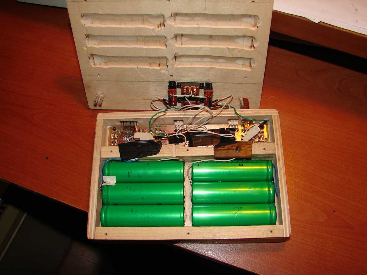

Az elmúlt 4 évben szerencsém volt 8-10 napos vadkempinges kerékpár-túrákon részt venni, ahol nagy szükség volt energiaforrásra a telefon, GPS, kamera akkumulátor számára. Eleinte csak csupasz nyákot és Li akkut vittem erre a célra, de tavaly gyorsan be kellet dobozolni, mert túl macerás volt a sátorban a kezelése. A dobozban 2 db (három-három párhuzamosan kapcsolt ) 18650-es cella van, itt helyet kapott egy 5V kimenetű step-up konverter (L6920), aminek a kimenetén egy normál USB anya van, alacsony akku feszültséget (3V) kék LED jelzi. Ide csatlakoztatható a töltendő berendezés pl. telefon, GPS... A dobozban van még egy Li akku töltő is MCP73832 típusú IC-vel 500 mA töltőárammal, mini USB anya csatlakozóval. Lehetőség van a dobozban lévő 2 akku pakk közül, vagy külsőleg rácsatlakoztatható akkumulátorról (tartalék akku, vagy alkáli elemek) 5V-ot előállítani. Lehet külső Li akkumulátort (pl. kamera akku) tölteni a belső akkumulátorok valamelyikéről, vagy külső 5V-ról, vagy valamelyik belső akkumulátort tölteni külső 5V-ról. Előre elnézést kérek azoktól, akik a magyar feliratot látják szívesen, de én sajnos nagyzási hóbort áldozata lettem, mikor készült a felirat. Ami ráadásul nem is lett jó, mert vasalásos technikával próbáltam a rétegelt lemezre felvinni, (mint a nyákrajzot) de valahogy nem akart jó lenni, és kb. az ötödik próbálkozás után így maradt. A hozzászólás módosítva: Jan 23, 2014
A telefon töltéséhez sima egyenletes DC feszültséget használsz? (5V-ot?) vagy szaggatod?
Szia! A belsejéről raksz fel képet? Hasznos kis szerkezetet építettél! Egy tipp: forró pákával égesd bele a fába a feliratokat. Az nagyon jól néz ki, már próbáltam!
Ez a kütyü teljesen rendben van! Tetszik kívül-belül.
Szia !
A töltéshez 5V DC feszültséget használok. Egyes telefonok nem tölthetők simán az 5V ráadásával, hanem az USB D+,D- pin állapotát is figyelhetik, ezért ezt ki kell próbálni.
Majd este megnézem van-e képem a belsejéről, és akkor rakok fel. A pákás ötlet jó, de itt 3mm magasak a betűk, én valószínűleg nem tudnék ilyeneket rajzolni a 37 éves Csehszlovák gyártmányú pisztoly pákámmal.
