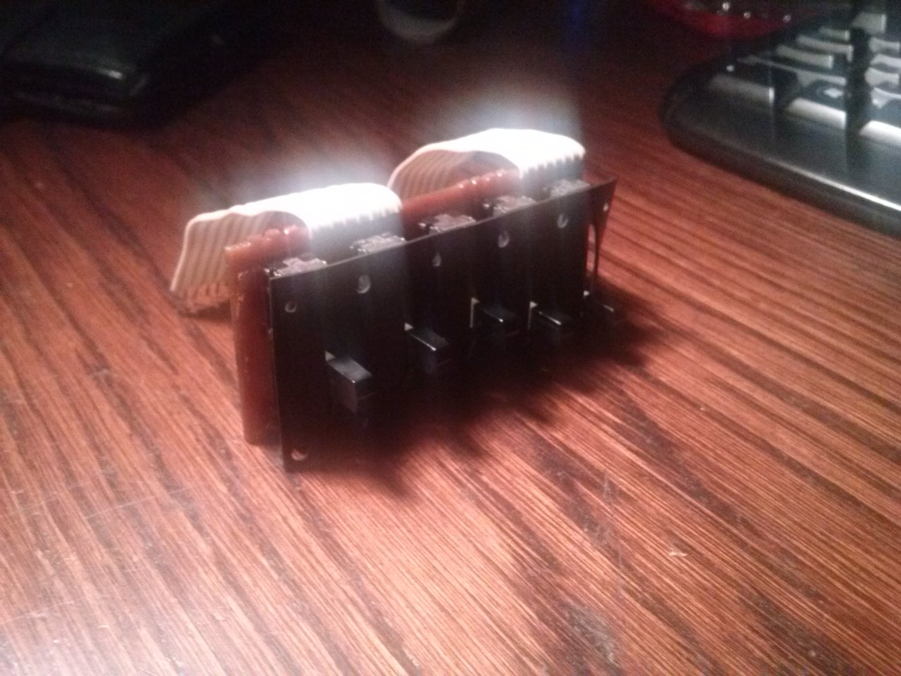

(#) Davidd hozzászólása Jan 17, 2014 /
Sziasztok! Kicsit sok a kábel már belezavarodtam. Szerintem rosszúl helyeztem az ict és az a baj. Kezdem az egészet az elejéről. Bontottam egy kicsi tolópotis panelt, amin 5 darab sztereo poti található. A panelről lejön 2 darab 7 eres kábel. Maga a potiknak külön van a gndjük, mármint a bal és a jobb oldal. Balról jobb oldal felé 10 darab potméter középső leágazása, míg a többi 4 azok párosával vannak kötve, de külön bal és jobb csatornára mint ahogyan említettem már. Igaz az eredeti kapcsolási rajz 10band-os, de én csak 2x5 bandot használnék.(minden második, a rajz alapján) Maga a terv nincs befejzve, mert eleinte elég szépen sikerült, de a végére egyre több átkötés jött a képbe, mondjuk nem zavar, de valamiert szerintem nem ugy sikerült ahogy kellet volna. A 2 jumpersor között 3 cm távolság van(mint a 2 darab 7 eres kábel között). Szeretnék valami tippeket kérni, hogy hogy is pakoljam az icket, nem bánom ha sok az átkötés, van elég ellenállásláb.
(#) kokozo válasza Davidd hozzászólására (») Jan 17, 2014 /
Egy ilyen elrendezés nem lenne jobb? Igaz nincs kész, de elindulni el lehet vele.

(#) Davidd válasza kokozo hozzászólására (») Jan 18, 2014 /
Melllékelek néhány képet, hogy ne legyen olyan nehéz elképzelni. Amit elkezdtél, így elkészíteni az egészet és jumperekhez elvezetni az összes ki/be-menetet?
(#) kokozo válasza Davidd hozzászólására (») Jan 18, 2014 /
Így valahogy?
eq.lay
(#) Davidd válasza kokozo hozzászólására (») Jan 18, 2014 1 /
Ezer köszönet! Mi alapján döntöd el hogy és mint csinálod. Te nagyon jól tervezed a nyákokat, gondolom nem kis gyakorlat/tapasztalat áll a háttérben. Nagyonszépen köszönöm, mihelyst lesz panelem maratom is lefele.
