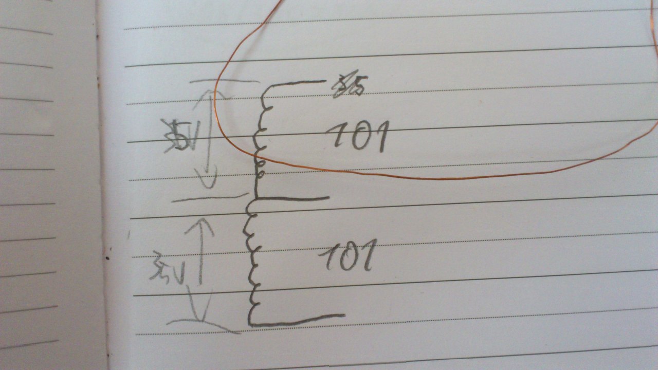

(#) Csongi_ hozzászólása Feb 7, 2014 /
Udv!
Ma szetszedtem a nemteg emlitett rtafot. Volt egy 70V-os aga kozepleagazassal (2x35V). Egyenkent a 35V-on terhelve 1A-nel tobbet nem tudtam kiszedni belole, gondolom a drot vekonysaga miatt. 3A-ra es 35V-ra szeretnem attervezni, ugy hogy azt tartozabb ideig is terhelni tudjam 3A-en. (akar 7-8 oran keresztul. Erre eleg ha 1mm-es drotot hasznalok majd? A masik, hogy 101 menet volt tekerve ra 35V-nak, en is ugyanemmyit kell visszatekerjek a vastagabb drotbol? Regebb meg tekercseltem egy 400VA-es trafot, ott 38V-ra 50-60 nemet volt szukseges.

(#) granpa válasza Csongi_ hozzászólására (») Feb 7, 2014 /
Tételezzük fel, hogy a primer elbírja. Ez esetben az eredeti menetszám tekerendő vissza, mert úgy lesz jó az áttétel. 1mm átmérő karcsú 3A-hez. Közel 4A-es áramsűrűség lenne (nem tartós terheléshez való). Ha nincs másod, ezt vedd duplán, de előbb számold ki belefér-e a helybe (szerintem elfér, mert kiesik a sok rétegszigetelés, az eredetihez képest). 2.5A/mm2 fölé ne méretezz. A 400VA ~1.5-szer ekkora teljesítmény, természetesen kevesebb menet kellett (nagyobb volt a vas).Idézném Lenin legismertebb mondását!

(#) Csongi_ válasza granpa hozzászólására (») Feb 7, 2014 /
Rendben koszonom. Akkor 1.2-es drotot kell vegyek hozza, ugye? A hasznos keresztmetszet 12.5cm2 , ez a negyzeten 156VA. Gondolom erre volt tervezve a primer, es en csak 105-110VA-t szeretnek belole kihozni. Elmeletieg el kellene birja.
Neked csak 1x 35V, 3A kell? Azt bőven(pocsékolás) tudja. Tudná a 2x35V 3A-t is.Ezt a négyzetelős számítást mikor felejtitek már el? Nagyon sacc/kb. A rajta volt drótot lerondítottad? A mai drótárak mellett? Az 1.2-es jó lesz amúgy.
Csak 1X 35V 3A kell, labortaphoz. Ahhoz, hogy vastagabb drottal tekercseljem, hogy nagyobb teljesitmenyt szedjek ki belole, nem biztos, hogy elfer ilyen sok menet, egyre vastagabb drotbol.
A hozzászólás módosítva: Feb 7, 2014
Nem vehetsz ki nagyobb teljesítményt, mint amire a primert méretezték (tán csak 10%-kal). De ha nem melegít a szekunder is (kis áramsűrűség), jobban bírja a primer is. Ha ez eredetileg 220V-ra volt, akkor máris nő a teljesítmény (üres-járásban is). Így bőven elférsz az ablakban, tekerhetsz mellé még akármilyen kisegítő funkcióhoz is.
Akkor ha 1.2-es drotot veszek, az birni fogja a 3A-t hosszabb ideig?
(#) Alkotó válasza Csongi_ hozzászólására (») Feb 7, 2014 /
D1,2-es huzal keresztmetszete 1,131mm2. Két irányból közelítheted a választ.
Vagy kigondolsz egy áramsűrűséget, és ezzel számolsz, ami mondjuk legyen 3A/mm2, és ha ezt engedjük meg, akkor 1,131x3=3,393A-t jelent.
Másik lehetőség, ha az elvárt 3A-ből visszaszámolod a hozzá tartozó áramsűrűséget az adott vezeték alapján, ami 3/1,131=2,65A/mm2.
Abban nincs világos álláspont, hogy mekkora legyen általánosságban az áramsűrűség, de nagyjából 2-5 A/mm2 tartományba szokás keresgélni a megoldást. Valamiért vastagabb huzaloknál a kisebb, vékonyabbaknál a nagyobb értékek a jellemzők.
Akárhonnan is nézzed, a választott huzal korlátlan ideig terhelhető 3A-el.
A számítás mindig azonos. Ha D=1mm, akkor K=0,785mm2. Ha ezen 3A áram folyik, akkor 3/0,785=3,82A/mm2 lesz az áramsűrűség (feltételezve az egyenletes eloszlást a keresztmetszeten, ami 50Hz-en nem túlzó kikötés).
Hogy ez sok, vagy kevés, az függ pár dologtól. Granpa mondta ki a kulcsot, a melegedést. Véleményem szerint, ha egy trafó vagy annak vezetéke 60-70°C hőmérsékletű, az még egyáltalán nem baj. Ez általában nem okoz semmiféle működési anomáliát.
Összefoglalva azt gondolom, ha 4A/mm2 körüli áramsűrűséget nem léped át tartósan, akkor semmiféle durva melegedésre nem kell számítani.
