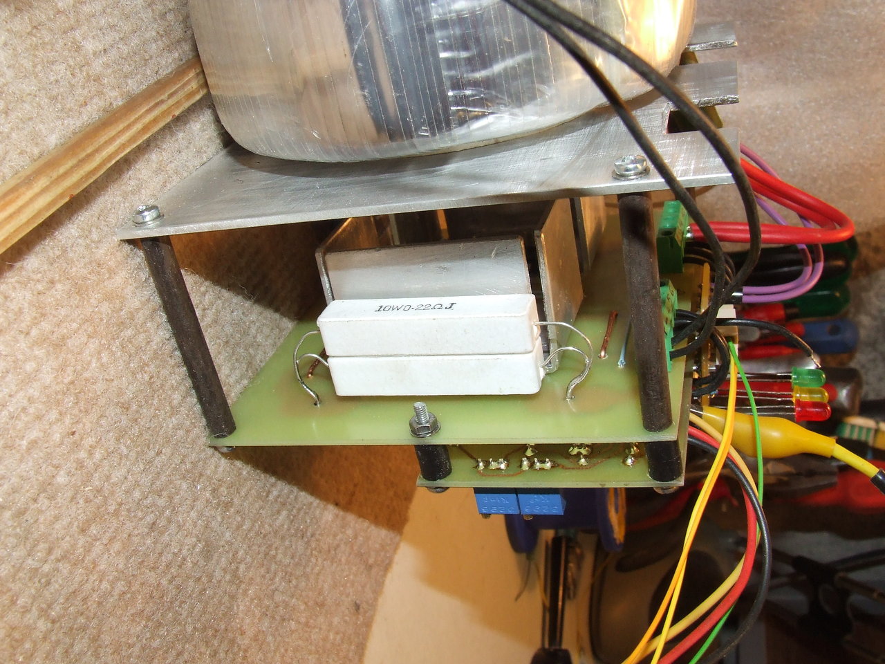

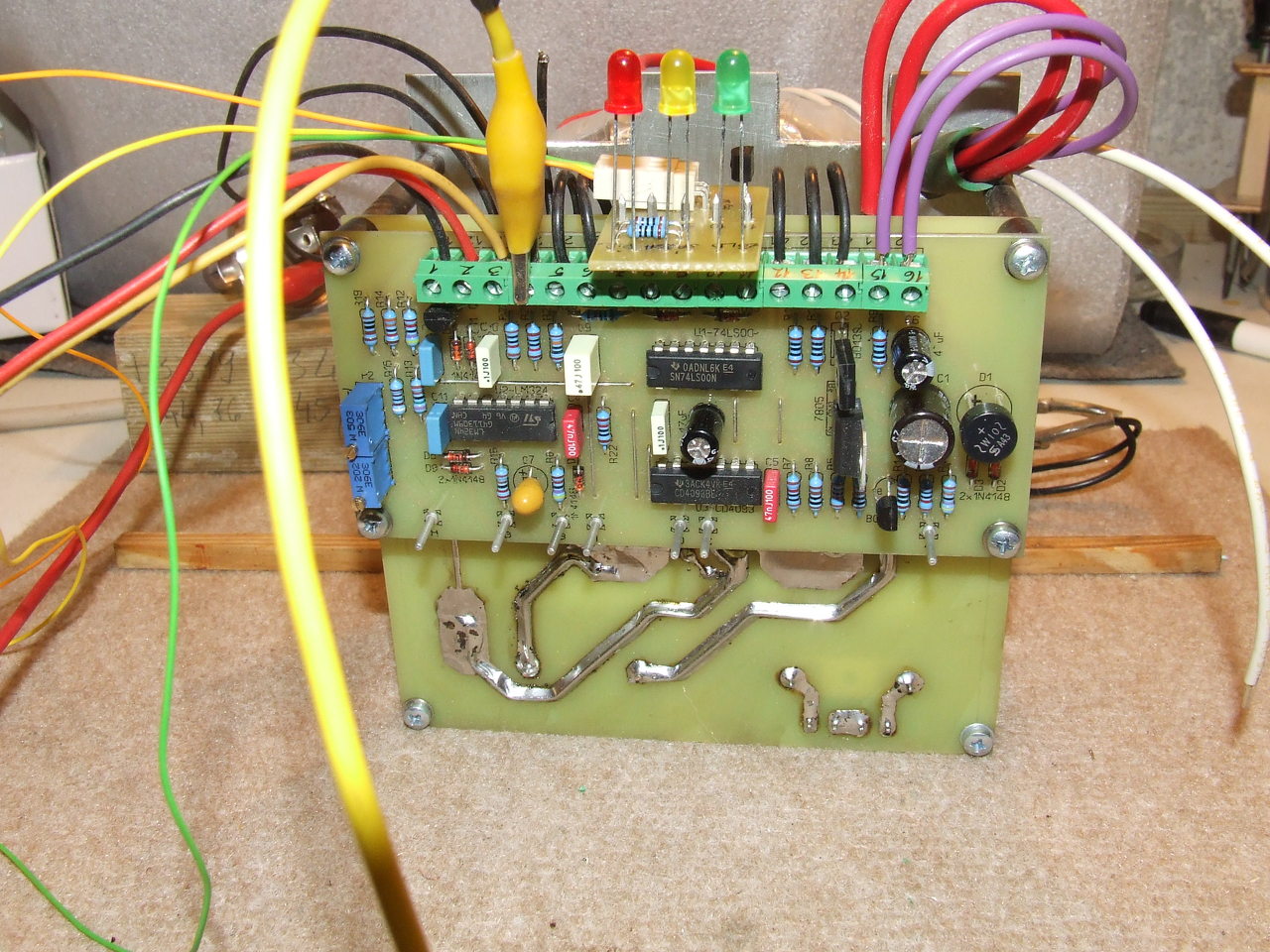

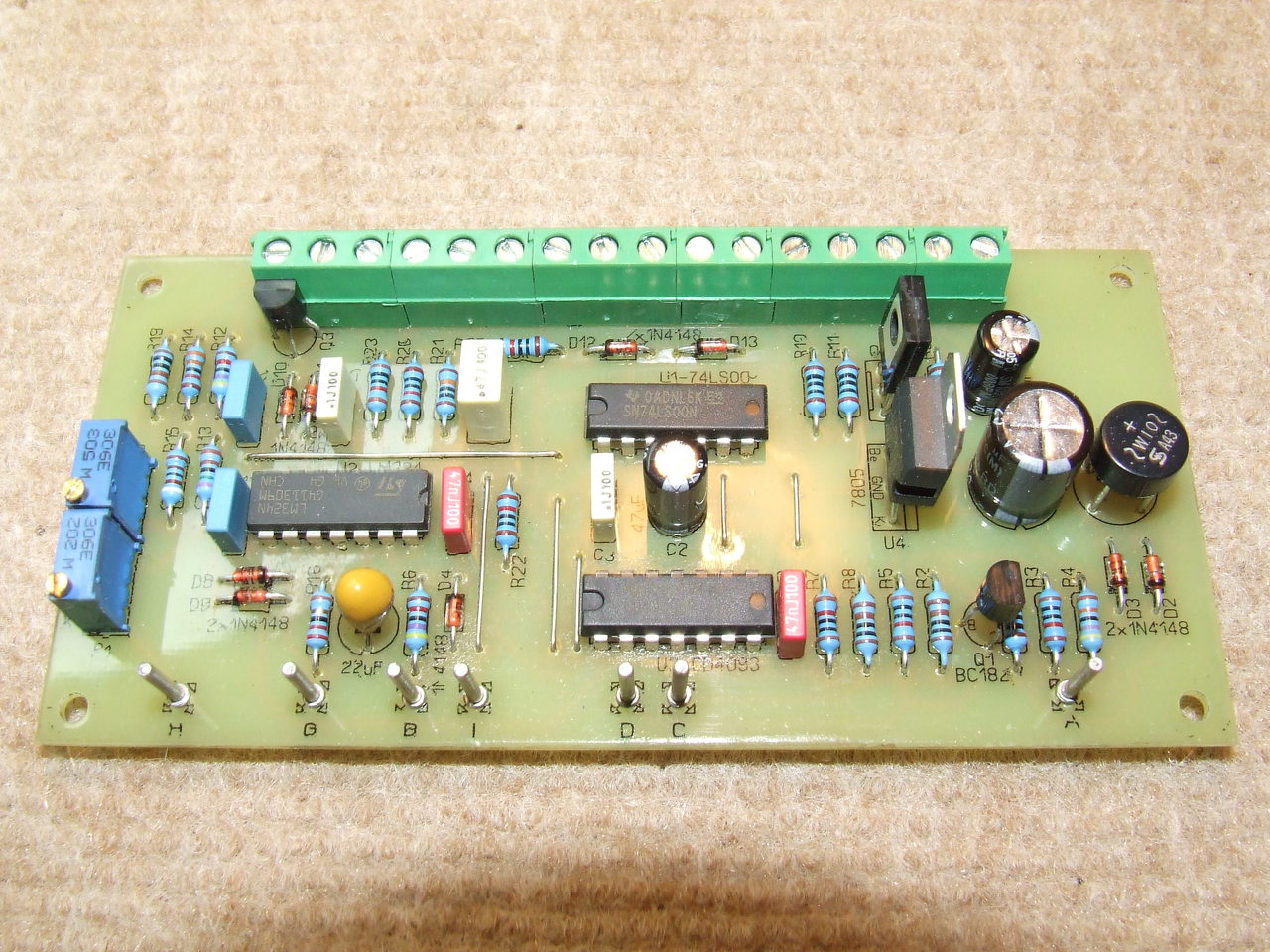

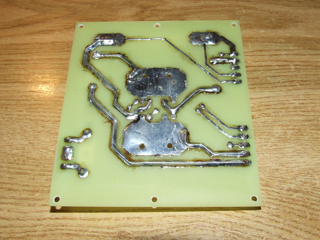

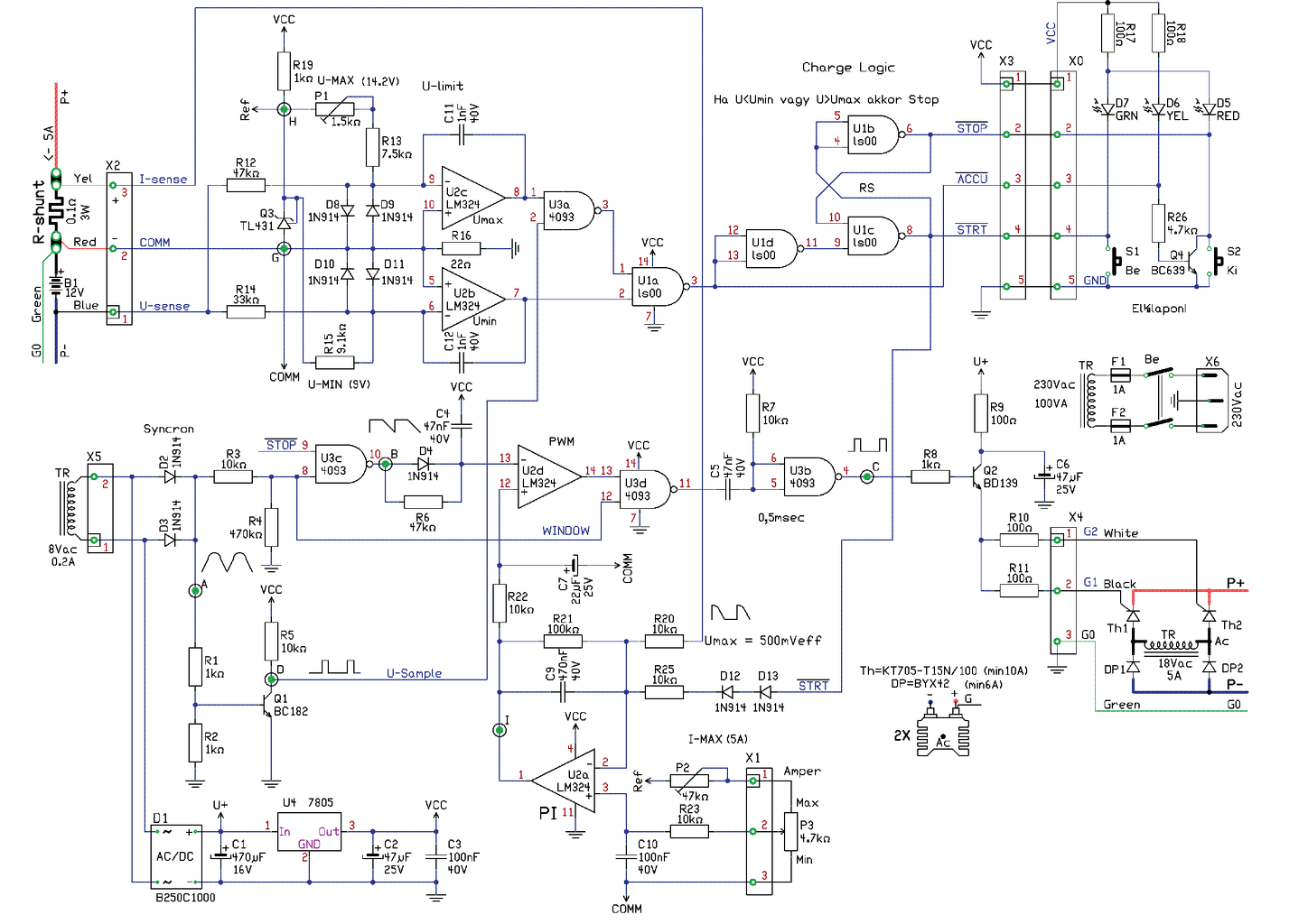

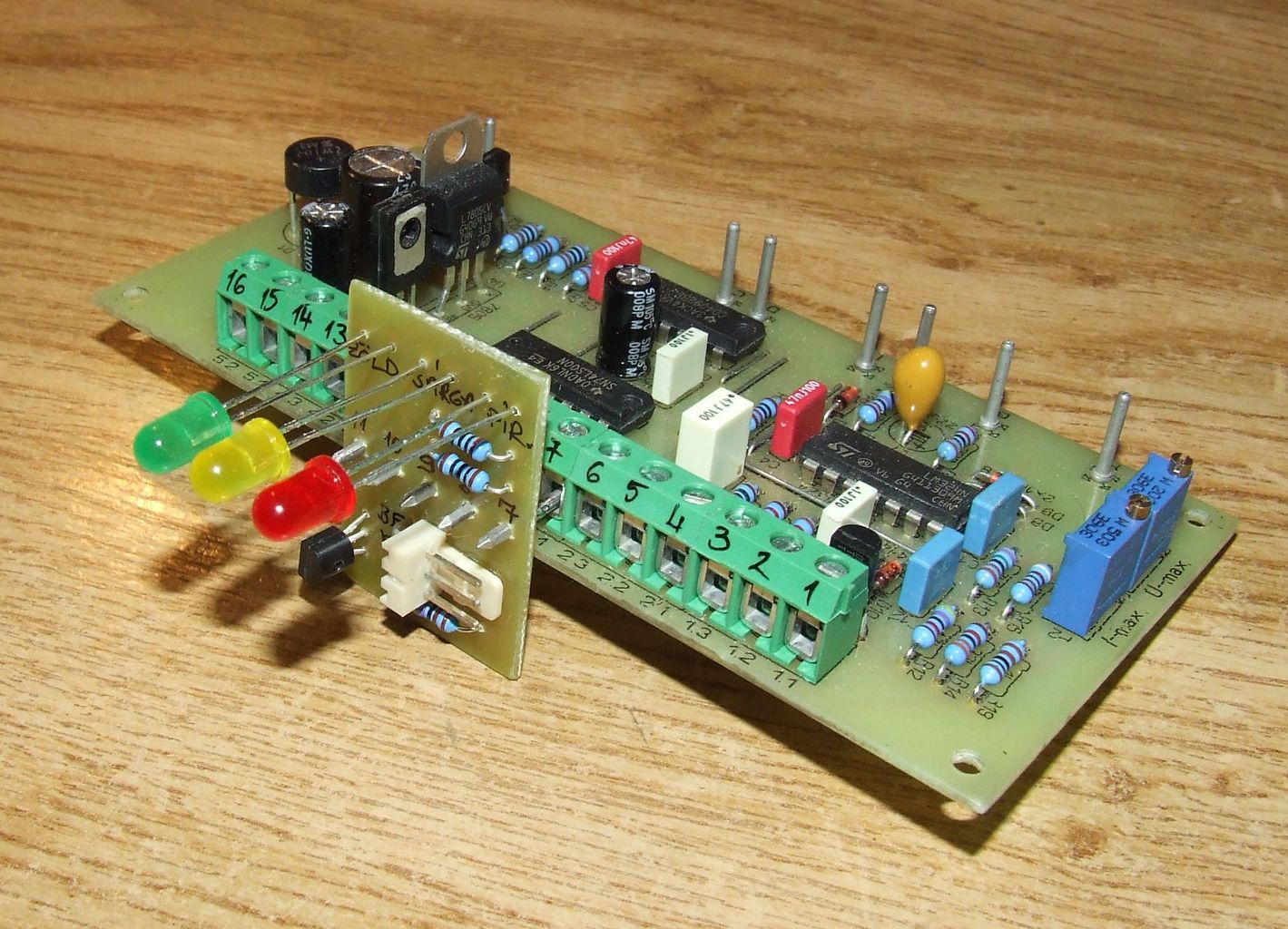

Nem tudom valóban indokolt-e egy külön akkumulátor töltő egy normál ember életében, de én szükségét éreztem, ezért próbálkoztam egy szakosabbat választani. Proli007 kapcsolása, szokatlan módon nem szerepel ebben a fórumtémában, pedig talán az egyetlen kifinomult szerkezet, amit találtam.
Arra vonatkozóan, mit kíván egy akkumulátor, mit tart számára ideális töltésnek, a semmitől is kevesebb információt lehet találni, ráadásul azok is egymásnak ellentmondanak helyenként. Ha van olyan fórumozó, aki tisztában van az akkumulátorok lelkével, azt kérem, avasson be engem/minket is a tudományok ezen rejtett, és csak nagyon kevesek számára ismert világába.
Mellékeltem azt a dokumentációt ami alapján építkeztem. Igyekeztem egy nagyon praktikus kiviteli formát találni. A szerző által használt teljesítmény elemek beszerezhetetlenek, ezért önállóan próbáltam kiváltani ezeket. Találtam nagyon olcsó, mégis brutális paraméterekkel bíró típusokat, amik a LOMEX-ben azonnal rendelhetőek készletről. Th1 és Th2 = 2N6508, illetve Dp1 és Dp2 = RHRP 30120. A teljesítmény elemeknek egy közös kis lemezhűtést kell csinálni, amihez szigeteletlenül csatlakoznak. A többi alkatrész beszerzése könnyen megoldható.
Az impulzus töltés előnyeit hozzáértés híján nem tudom ecsetelni, de hiszek benne tudatlanul is.
A töltőt szimulált körülmények között próbáltam ki, és minden szempontból ideális a működése. Elsőre indult, könnyen beállítható (ehhez azért kellett Proli007 bölcs tanácsaiból néhány, mert akkumulátor nélkül próbáltam ki) .
Ha már tölteni akarunk, talán érdemes azt ilyen precíz módon tenni.
A mellékletek közé betettem egy hozzászólást a szerzőtől, amiben felsorolja a jellemző tulajdonságokat, amik magukért beszélnek.
Köszönöm a szerzőnek a tervezést, és az építés közbeni tanácsokat.
A hozzászólás módosítva: Márc 4, 2014

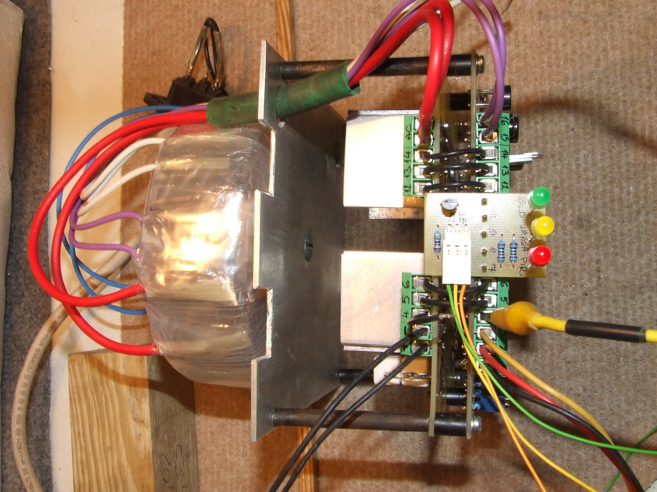

(#) Alkotó válasza Alkotó hozzászólására (») Márc 4, 2014 / 3
Néhány kép az én szerkezeti megoldásomról.
(#) Remci válasza Alkotó hozzászólására (») Márc 5, 2014 /
Ez valóban egy jól kivitelezett töltő, én is készítettem belőle 2 példányt. Mindkettő tökéletesen működik. Igaz, mind a kettőt max 10A-re csináltam, így a trafót, tirisztorokat, diódákat nagyobbra kellett cserélni, de megérte.

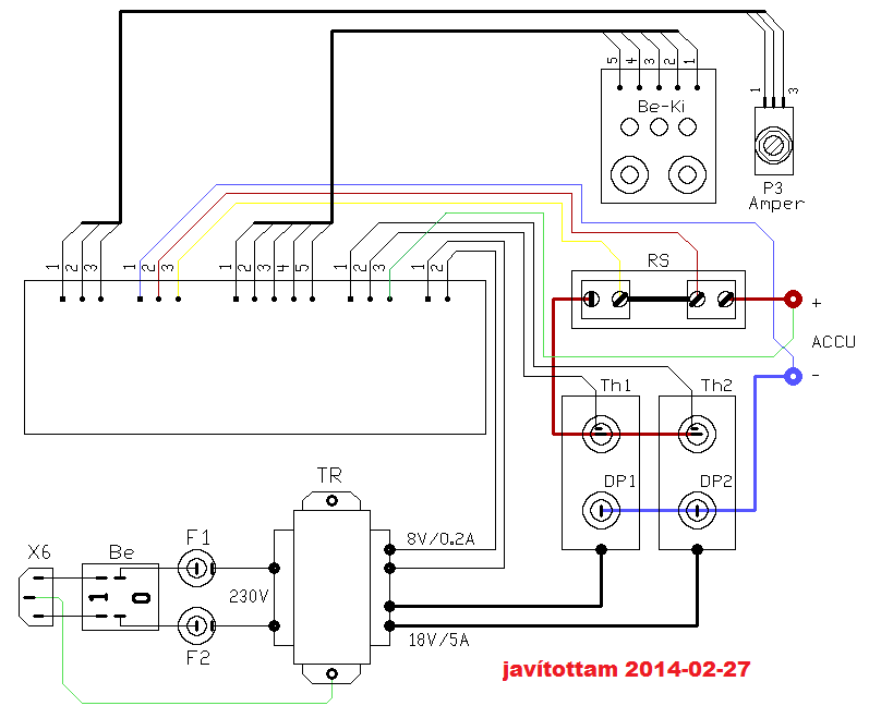

(#) Alkotó válasza metabo123 hozzászólására (») Márc 6, 2014 /
A 48V-os zselés töltő, számomra témaidegen, ezért ott eszembe nem jutott volna keresni.Az a lénye, most már ide is feltettem, és a bekötési rajz apró kis anomáliáját javítottam.

Az ACCU-MAT1 építőit kérdezem, volt-e gondjuk a trafóval?
Én kimondottan ehhez gyártattam trafót, ami több szempont és vizsgálat alapján jónak is tűnik (pl. izzóval terhelve kifogástalan), de ha a töltőt rákötöm, úgy el kezd zúgni, amitől megriadok.

(#) Remci válasza Alkotó hozzászólására (») Márc 9, 2014 /
Én egy 230/24v-os 240VA-os, EI magos trafót használok, amit letekertem 18-19v-ra, plusz kapott még egy 8v-os szekundert. Nálam is zúg, meg melegszik is, de még nem volt vele baj. Idézek Proli007-től:
„Természetesen a trafó, nem nagyon örül a fázishasításos jelnek. Igazából a tirisztorok után, egy fojtótekercs és egy visszafutás dióda kellene. Viszont azt méretezni kellene 20A-ra, és a dióda miatt, a "fordított polaritás védelem" is megszűnne. De ha a trafó túl van méretezve és nem melegszik túl, akkor bírni fogja a strapát.”
(#) Alkotó válasza Remci hozzászólására (») Márc 9, 2014 /
Ez hasznos információ (mivel külső témában van, nem kerülnek ezek a látóterembe).
Én egy 150VA-es trafót választottam, ami a 100VA-es ajánláshoz képest 50% túlméretezés. Sőt, ha izzóval jelentősen túlterhelem, akkor ezt is néma csendben tűri, de a töltő rángató impulzusaitól már 1-2 A-nél is zavarba jön.
A zúgás nem kényelmi alapon zavar (nem a fülem miatt problémás), hanem azt gondolom, ami zúg, az rezeg. És ami rezeg, az koptatja a vele érintkező részeket, így előbb-utóbb ott baj lesz.

(#) metabo123 válasza Alkotó hozzászólására (») Márc 11, 2014 /
Igen, a fázishasításos terhelés velejárója, ahogy Proli is felhívta rá a figyelmet.
„A zúgás nem kényelmi alapon zavar (nem a fülem miatt problémás), hanem azt gondolom, ami zúg, az rezeg. És ami rezeg, az koptatja a vele érintkező részeket, így előbb-utóbb ott baj lesz.
A jelenség engem is foglalkoztatott, hasonló aggodalmaim voltak. Ezért a tekercset átitattam lakkal (beáztattam, majd kicsöpögés után szárítás). A zúgás csak csekély mértékben csillapodott. Ráfogom, hogy a vasmag "zenél" mostmár és nem a huzalok "csuruszkolnak" egymáson, lekoptatva a lakkot és zárlatba taszítva a trafót.
