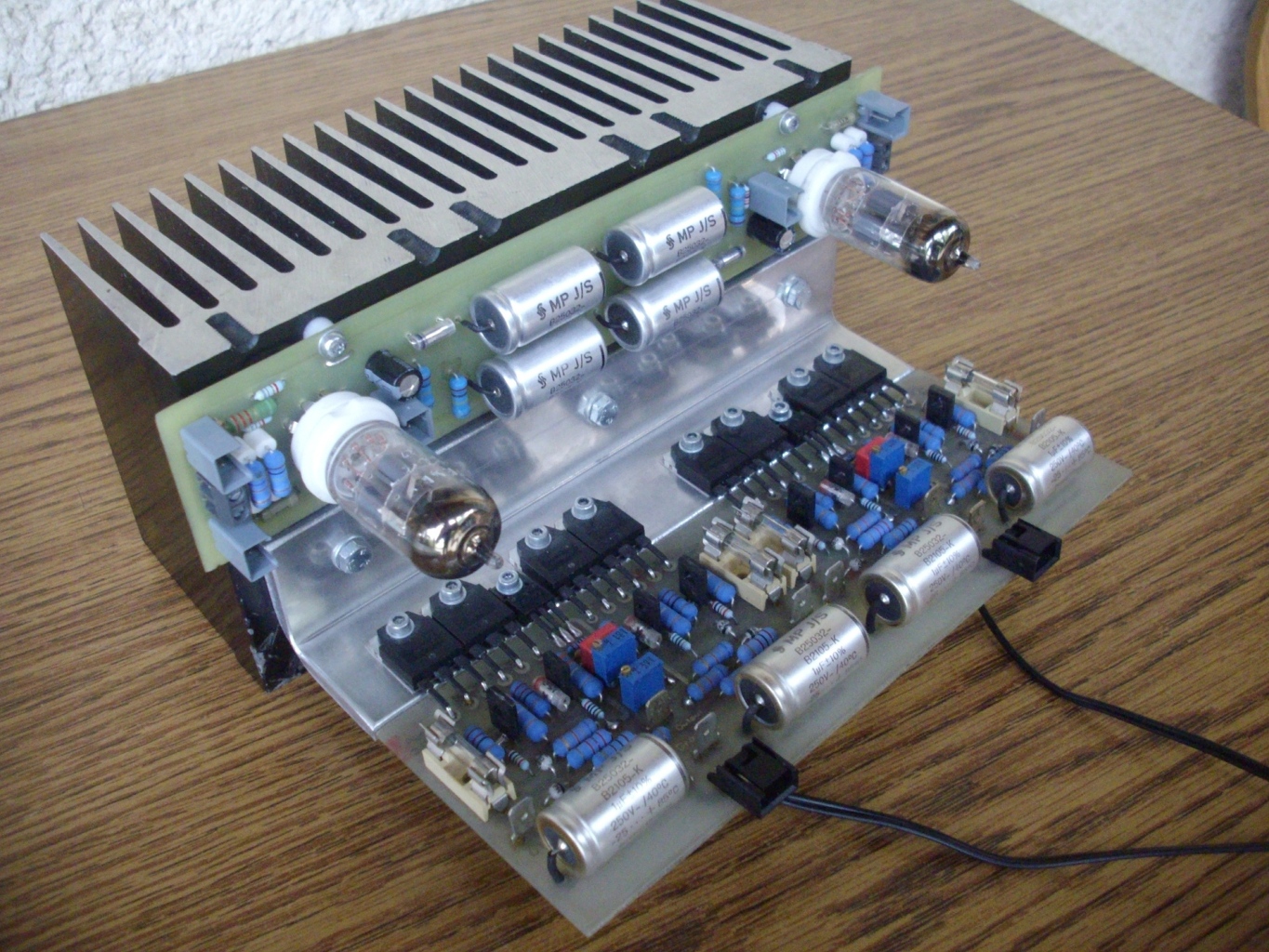

(#) zerdal hozzászólása Márc 7, 2014 /
Sziasztok. Megépítettem ezt az erősítőt. Ami az észrevétel, hogy jelenleg búg. Mit lehetne tenni ez ellen? Illetve ha a kimeneten megfogom a csatlakozót akkor elhalkul a búgás de hallani. Néha mintha valami rádió adás is lenne a háttérben.

(#) mofesa válasza zerdal hozzászólására (») Márc 7, 2014 /
Ez a jelenség rövidre zárt bemenetnél van? Esetleg egy-két kép a belsejéről segíthet.
(#) zerdal válasza mofesa hozzászólására (») Márc 7, 2014 /
A jelenség bemenet nélkül is fenn áll. Csak a fejhallgatóval. Képet rakok fel mindjárt.
Íme a kép.
A hozzászólás módosítva: Márc 7, 2014
(#) Orbán József válasza zerdal hozzászólására (») Márc 7, 2014 /
Az aljzatok ki vannak szigetelve a fémváztól?
(#) zerdal válasza Orbán József hozzászólására (») Márc 7, 2014 /
Igen. Szilikon gyűrűvel.
