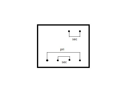

(#) latyakosa hozzászólása Márc 23, 2014 /
Volna egy érdekesen tekercselt transzformátorom.
Az adat tábláján az alábbi olvasható :
Típus Trakis UDB-250
U1=190-220-380V 50Hz Fázis:1
U2=12-24-42V
A primer tekercselés a következőképpen néz ki. Van _kettő_, egymástól független 3 kivezetéssel rendelkező tekercs (eleje, leágazás, vége) amelyek Ω-ikusan és induktivitás vizsgálat szempontjából is közel azonosak, a két leágazási pont azonos villamos jellemzőkkel bír.
Az egyik primer tekercs két szélső kivezetését egy előtét izzón keresztül megtáplálva 230V-ról azt tapasztalom közel 150V RMS mérhető a trafó csatlakoztatott kapcsain (izzó alacsony fényerővel világít).
A szabadon hagyott másik primer tekercs kivezetésein is hasonló feszültség mérhető, a szimetrikusság igazoltnak tűnik.
A kérdésem, mit jelenthet a 380V a transzformátor adat táblán ? A 380 V már két fázis között mérhető feszültség. Ha egy fázisú akkor miért van 2 szimmetrikus primer tekercselése (ha 2db primer 110V-s tekercsek lennének benne akkor érteném!)?
Még olyan magyarázatot is el tudok képzelni hogy a trafó és az adat tábla nem tartoznak egymáshoz, ugyanis ragasztva voltak (alu lemez a vas lemezhez)
A trafo EI magos a lemezek 100x120mm-k a lemezek szélessége 75mm, 1988-s gyártás.
(#) granpa válasza latyakosa hozzászólására (») Márc 23, 2014 /
Ennek két 190V-os tekercse van. Sorba kötve 380V-ra köthető. Párhuzamosítva, 190V-ra. A két középső tekercsvéggel lehet (a soros tekercseket) 220V-ra kötni. Mérd ki; az a kötés jó, amikor a bekötött végek közt 230V-ot mérsz. A méreteket nem értem; 75mm a pakett(lemezcsomag) vastagság? Ez egy EI 120-as?
