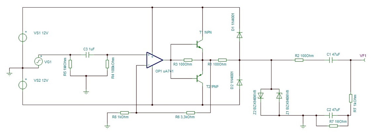

(#) daneg86 hozzászólása Máj 11, 2014 /
Egy előfokot szeretnék csinálni, ami leginkább csak a forrást védené attól, ha a javítás alatt álló végfokozat bemenetén oda nem illő dolog lenne ( sajnos már egy hangkártyám bánta .. ).
Mellékeltem azt amire gondoltam ( elég vázlatos ).
Pár ötletért hálás tudnék lenni
(#) reloop válasza daneg86 hozzászólására (») Máj 11, 2014 /
Szia! Csak egyszerűen! A 741 kimenete elviseli a rövidzárat, a tranzisztor elveszi ezt a szolgáltatást.
A Zenerek helyén jobb lenne egy szupresszor dióda! Az R1, R2 tökéletes
(#) kadarist válasza daneg86 hozzászólására (») Máj 11, 2014 /
Használj inkább optocstolót az elválasztásra mert ezen keresztül biztosan nem megy vissza semmi sem.
(#) daneg86 válasza kadarist hozzászólására (») Máj 11, 2014 /
Köszönöm! Valószínű, hogy ez lesz inkább megépítve

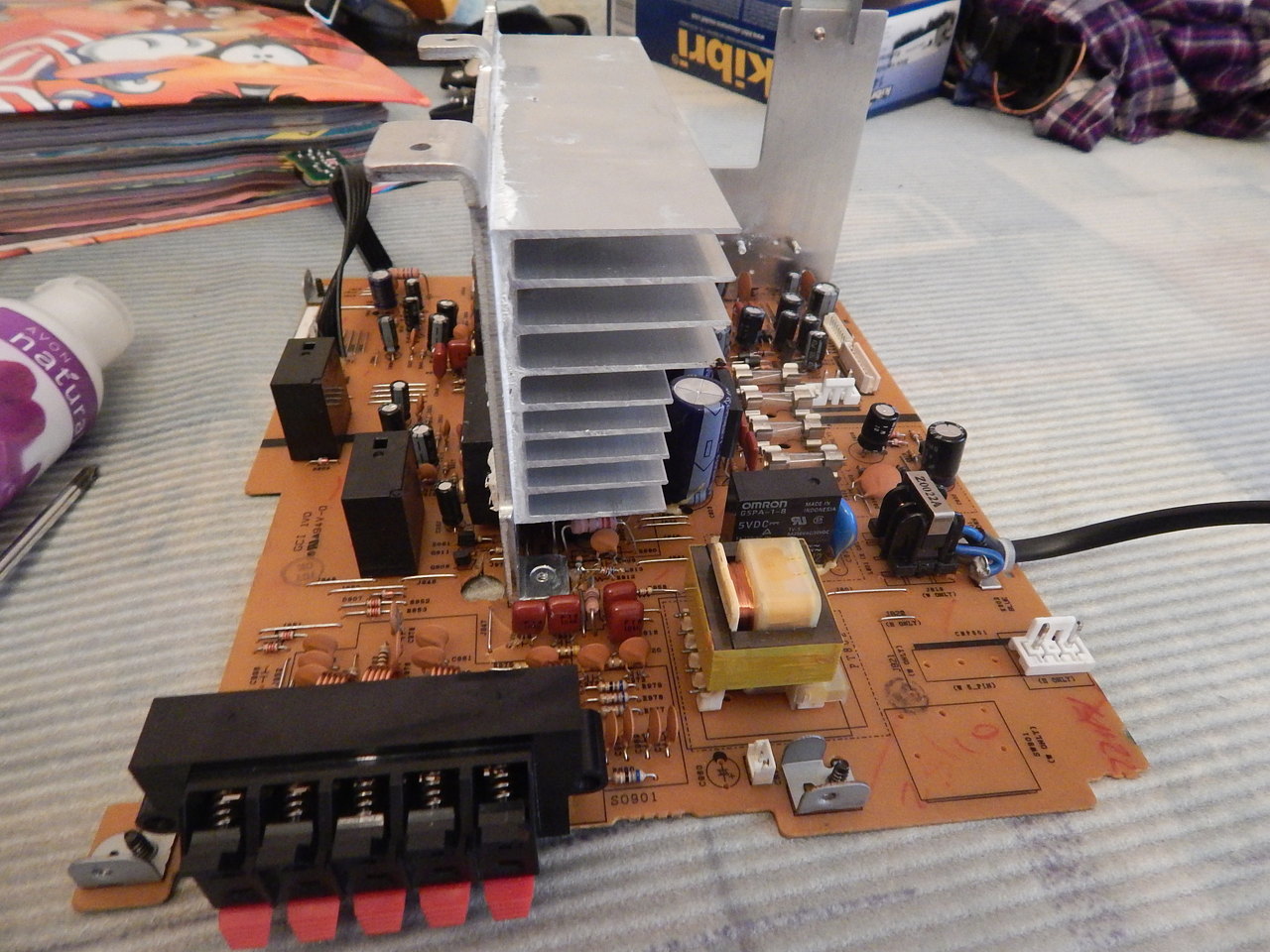

Megpróbálkozok vele, amint megjön az új erősítő IC. Amúgy a cuccban van 5 biztosíték mind 250V 2A-es eredeti, meg ez egy olyan hogy valami fura táp van benne ugyan is amint hálózatra kapcsolom egyből Stand-by állapotba kerül és villog ( rendesen működik mutatja az EQ-t meg az Üdvözöljük feliratot) elején a kijelző. Bekapcsolás után kijön a digitális hangerő potméter. Hűtésként van benne egy ventilátor de az csak akkor megy ha nagyon adja le a mélye olyan 16-os hangerőn a 30-ból. De még egy ventilátor kiegészítem ami direkt 12V-ra lesz kötve. De majd teszek fel róla képet.
A hozzászólás módosítva: Máj 13, 2014

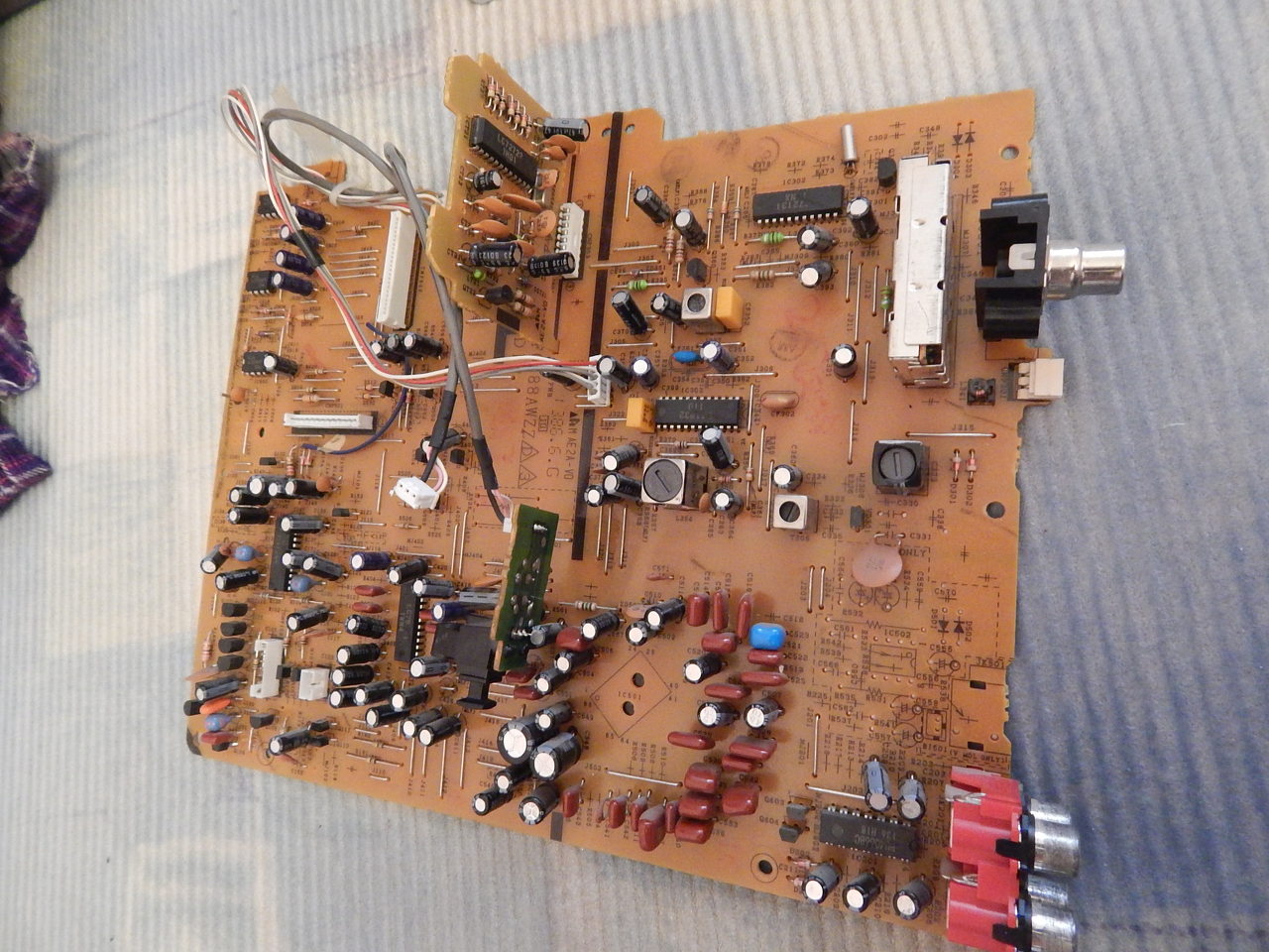

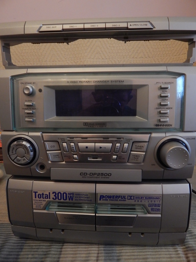

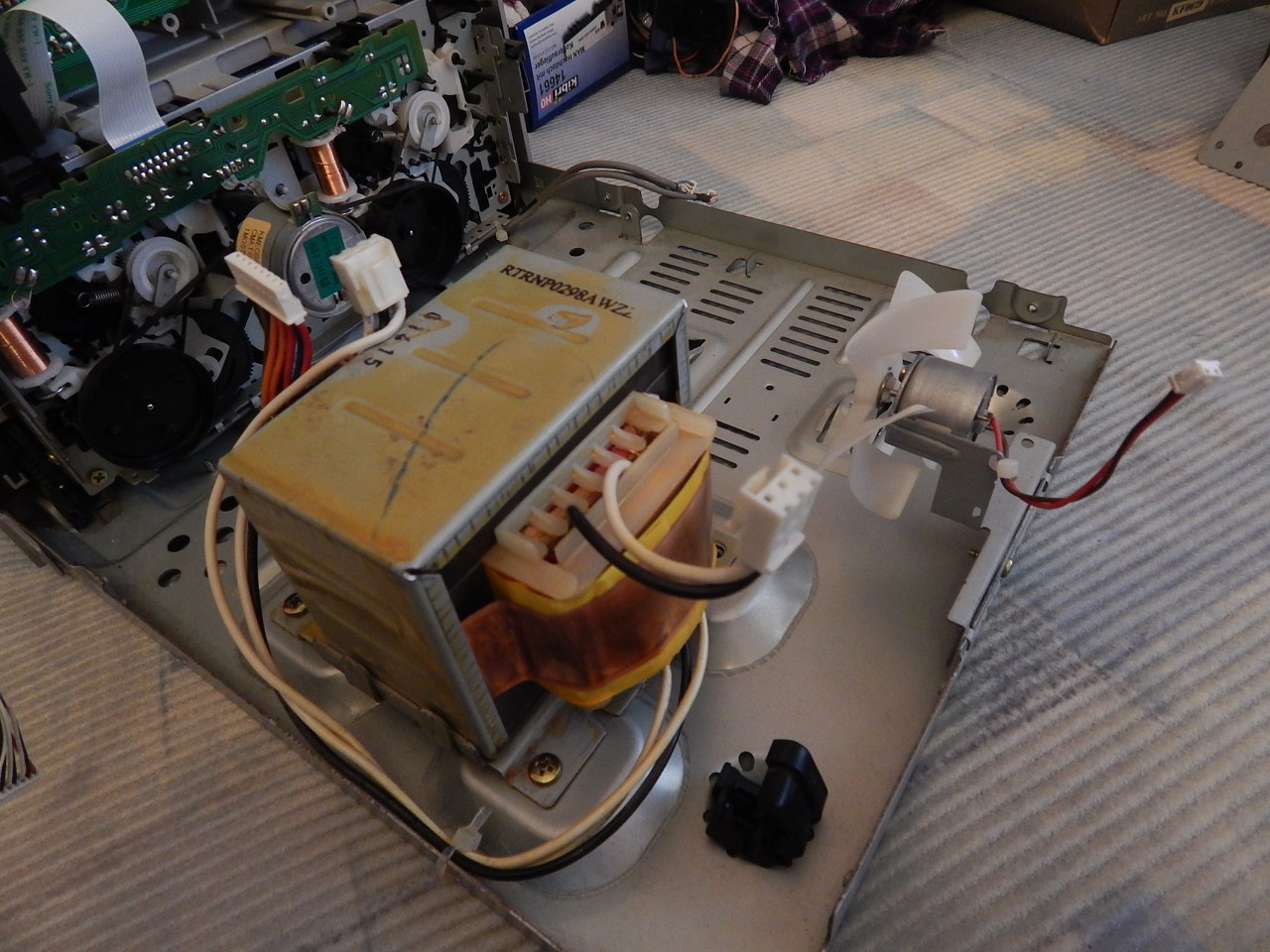

(#) martin66789 válasza zotya1983 hozzászólására (») Máj 13, 2014 /

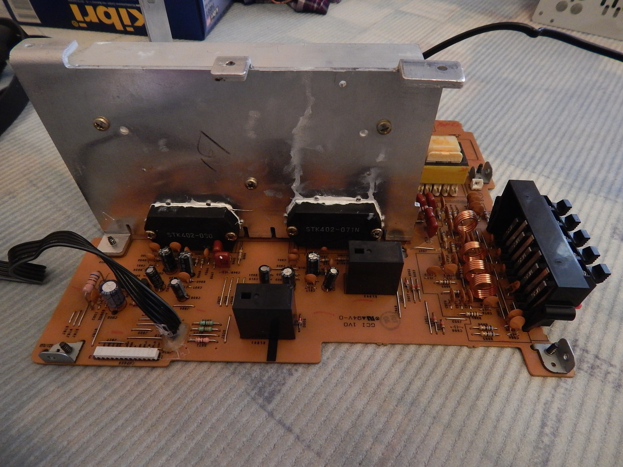

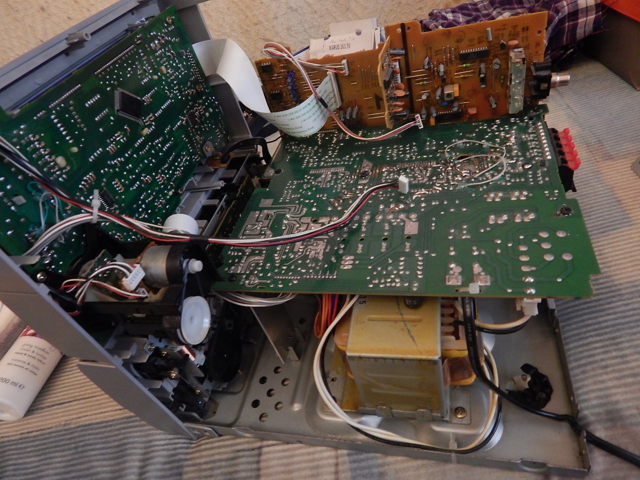

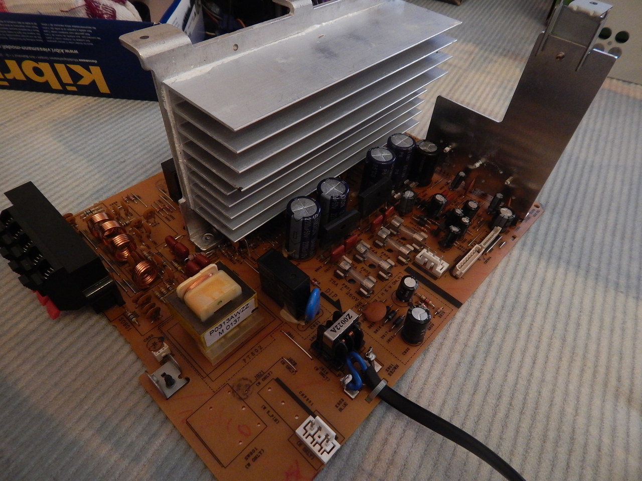

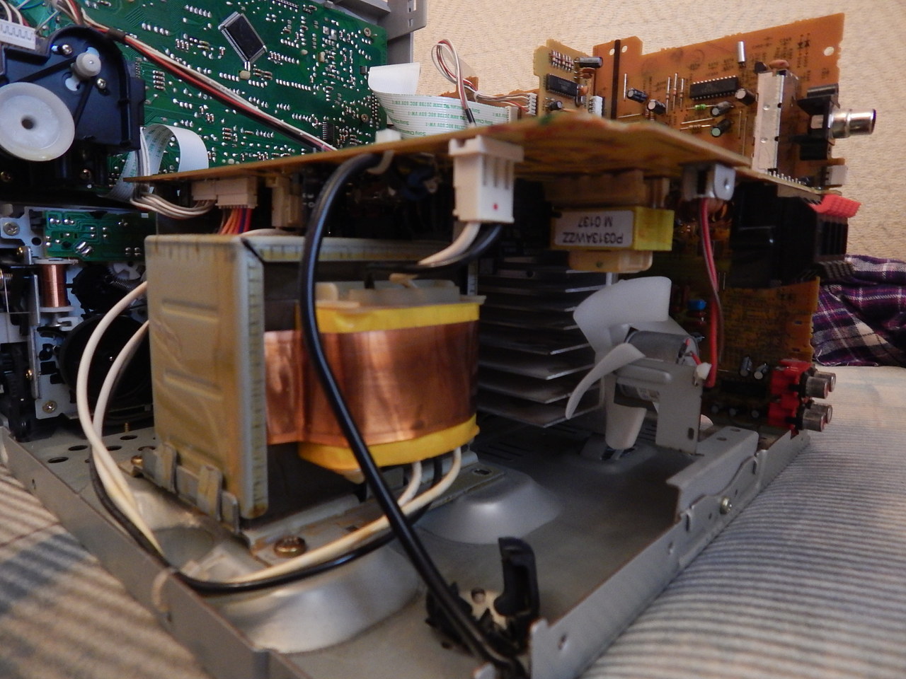

Ígértem pár képet a szerkezetről itt is lenne, egy kis segítség mert még annyira nem értek az ilyen audio-s cuccokhoz ez még számomra új terület. A képek szerint láthatod hogy mi található a szerkezetben a táp erősítő meg ilyesmi...stb..

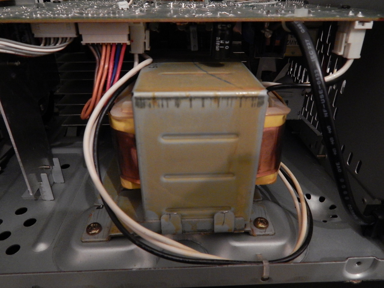

És még pár kép....

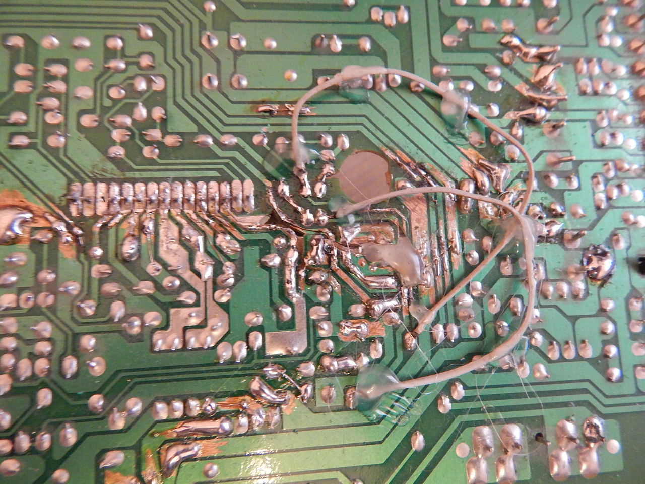

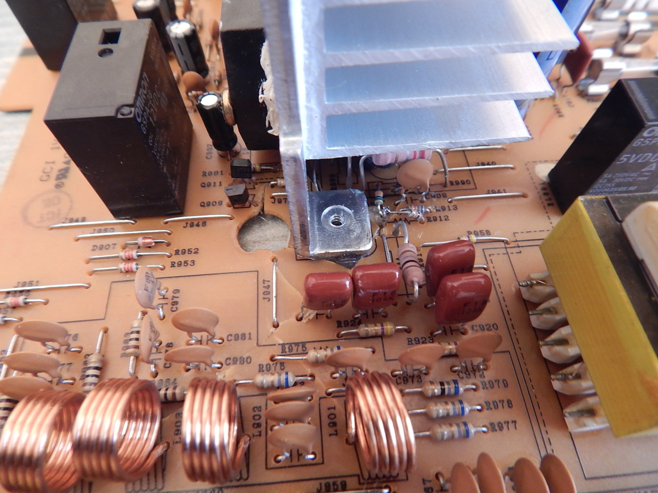

(#) reloop válasza martin66789 hozzászólására (») Máj 13, 2014 /
A végfok panel alja elég ijesztő
(#) martin66789 válasza reloop hozzászólására (») Máj 13, 2014 /
Ja igen még anno valaki elejtette és eltört a panel a hűtőborda és a nyáklap találkozásánál + kicsit távolabb is elrepedt, de ezt én a gyári panelrajz alapján a szakadt drótokat összeforrasztottam a kritikus helynél meg kis vezetéket használtam átkötésre. A javítás után még egy szakihoz is elvittem hogy nézzen rá minden stimmel-e és jónak találta ott ki is próbáltuk és működött szépen. Ez több mint 1 éve javítottam és javítás után is kiválóan szólt csak mostanság lett beteg.
Ellenőrizz le minden javított vezetősávot! Ahol csak ónnal van áthidalva a repedés, az eltörhet ilyen javítás alkalmával. Nem biztos, hogy szemmel felfedezhető.
