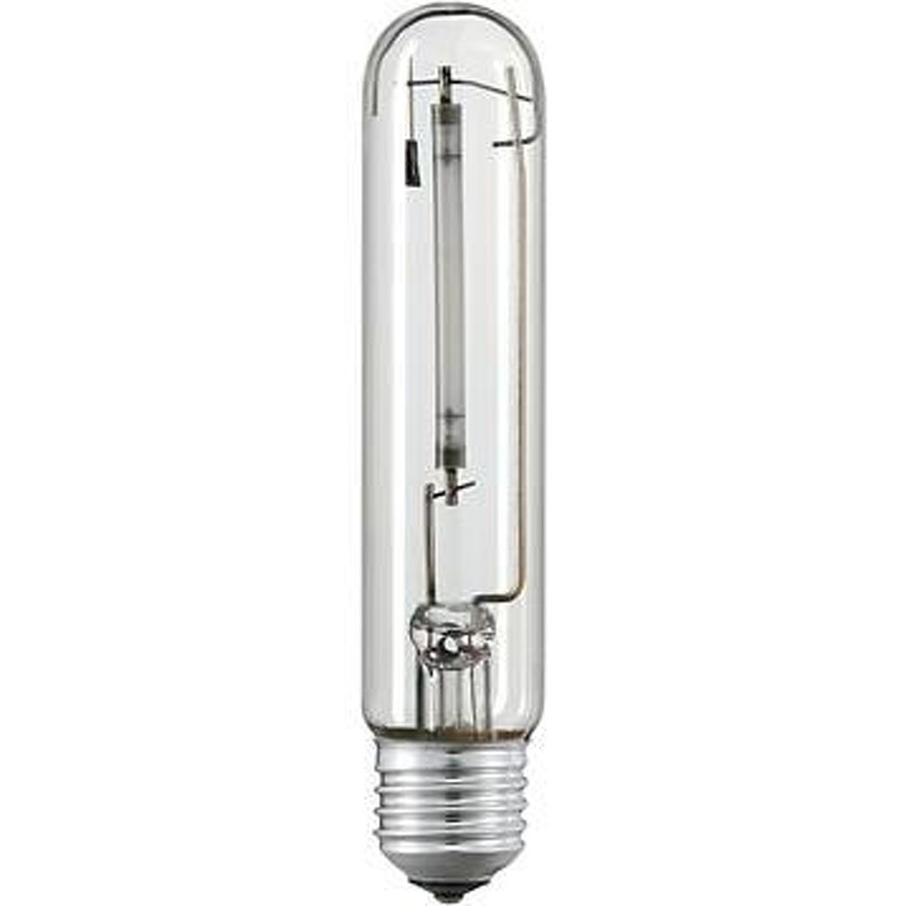

Nincs ötletetek honnan lehetne a képen látható üveghengerhez hasonlót szerezni? Esetleg van tapasztalata valakinak hengeres üveg házilagos vágásával kapcsolatban?

Régen csinaltunk olyat, hogy petróleumba mártott madzagból kötöttünk üvegre hurkot és meggyujtottuk. Majd a repedést lecsiszoltuk. Valószínűleg menne ellenálláshuzallal is. Lehet gyakorolni sörös vagy boros üvegeken...
Van olyan "fűrészlap", ami gyémántszemcsés huzal. Azzal lehet üveget is fűrészelni.

Ha nem feltétlenül ragaszkodsz az üveghez ez is megoldás lehet. Egyébként keress üvegtechnikust, az megcsinálja neked.

Hasonló nixie óra építését tervezem, jobban preferálom az üveget. Szebb, nem karcolódik, viszont nehezebb vele dolgozni.
(#) furko válasza Gafly hozzászólására (») Júl 7, 2014 /
Nem kell bekarcolni előtte?
Ívkisüléses lámpa búrát is lehet ilyen módon vágni (törni)?

A youtube-on láttam egy videót, ahol gyémántreszelővel, nem túl mélyen körbekarcolták az üveget és acetonba áztatott gyapjú fonallal tekerték körbe a karcolást és kiégették az acetont. Amikor kezdett kialudni a láng, azonnal hideg vízbe dugták a palackot és az - a feszültség miatt- a karcolás mentén gyönyörűen elpattant és elvált. Egy próbát megér...
(#) Macsek71 válasza furko hozzászólására (») Júl 7, 2014 /
Az ellenálláshuzalos technika valószínű működni fog. Mi borospalackokból építettünk csillárt, madzaggal dörzsölős, majd hirtelen hűtős módszerrel.
Esetleg megpróbálhatnád kőzetvágó korong és rengeteg hűtővíz segítségével elvágni a palackot.

Gyakorolni jó lesz, de órának nem lesz elég torzítás mentes.

A katonaságnál ment a fa bevonatú korsó készítés. Ahhoz feltöltötték az üveget a kívánt szintig olajjal, majd izzó vasrudat nyomtak bele. Szép, egyenletes vágást tudtak produkálni ezzel a módszerrel.

Először töltsd föl a csövet vízzel és azt hevítsd. Ha levegő van benne, nem fog elindulni.

Vagy ne üveget használj, hanem plexit.
(#) furko válasza Gafly hozzászólására (») Júl 9, 2014 /
Van néhány hasonló kiégett lámpám. Ha szépen el tudnám vági akkor ingyen lenne üveghengerem.
