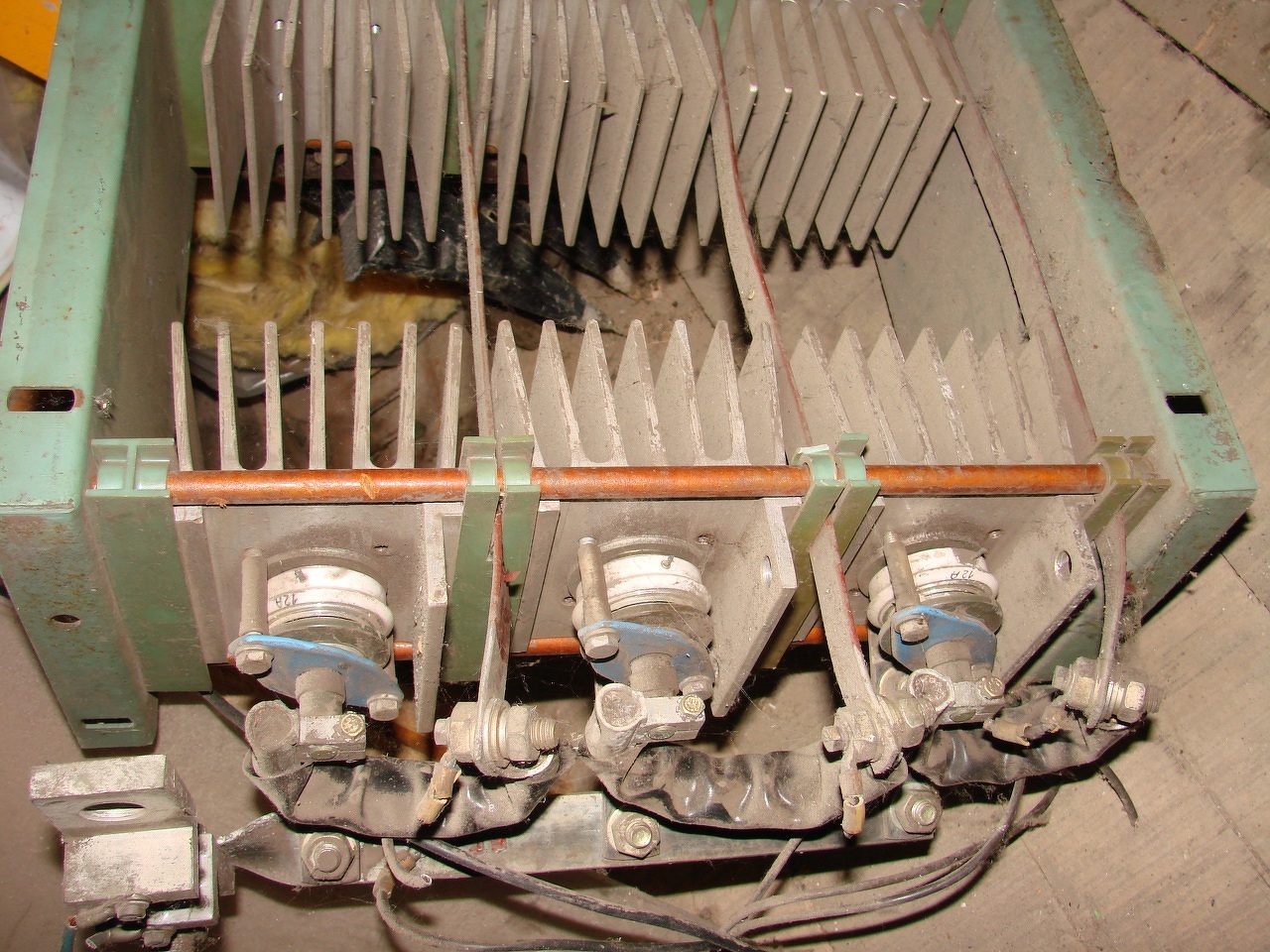

(#) Melphi válasza gulyi88 hozzászólására (») Aug 13, 2014 /
Nem az a kis lábak semmik, soha az életében nem voltak használva, sehova nem mértem értéket a pöckökhöz képest.
(#) gulyi88 válasza Melphi hozzászólására (») Aug 13, 2014 /
Érdekes. Mi a típusa a diódáidnak, ha látható még rajtuk?
DS856-320-11
Ez volt a gyári állapot, itt sem volt sehova kötve.
A hozzászólás módosítva: Aug 13, 2014
(#) Melphi válasza Melphi hozzászólására (») Aug 13, 2014 /
Itt is írja a gyártó hogy dióda.
Az a jó hogy általában nem lehet adatlapot találni az ilyen régi nagy diódákhoz...
Én még nem láttam diódát gétnek kinéző lábbal a tokján, de ettől még lehet (esetleg valami kapcsolástechnikai trükkhöz van kihozva a belső rétegekből valami).
Ha mérted műszer dióda vizsgálóval és diódaként viselkedett akkor jó.
Ha tirisztor lenne, akkor szakadást mérhetnél AK és KA irányban is, a láb meg a K között egy gyenge diódát .
