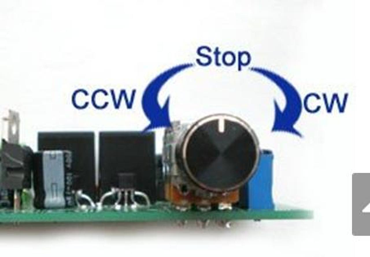

Van két léptetőmotorom , nyomtató bontásból . Kérdésem az lenne, hogy lehet valahogyan úgy vezérelni hogy legyen jobb bal forgásirány és egy ,,fék,, .. és mondjuk manuálisan gombokkal vagy pl egy balance potival lehessen szabályozni ?
A lehető legegyszerűbb megoldás érdekelne, nem kell pontosnak lenni !
A lényeg az lenne , hogy egy kábeldob feltekerjen illetve leengedjen kábelt ,valamint megtartsa azt !
kivitelezhető ?

(#) GmS válasza GmS hozzászólására (») Okt 12, 2014 /
Találtam egy képet!
valami ilyen érdekelne :

(#) lac- válasza GmS hozzászólására (») Okt 21, 2014 /
Üdv, szerintem nem egy nagy ördöngösség megoldani, legegyszerűbben szerintem mikrokontrollerrel lehetne, a képhez hasonlót nem lenne nehéz leprogramozni egy ADC-vel és egy potival, és akkor két irányba szabályozható is lenne a dolog, középen pedig lenne egy sáv, amin belül áll a motor. Viszont nem tudom mekkora "kábeldobot" szeretnél megforgatni, de a nyomtatóból bontott léptetőmotornak szerintem nincs hozzá elég nyomatéka.
(#) GmS válasza lac- hozzászólására (») Okt 21, 2014 /
Nem nagy dob lenne , max egy 5-8cm átmérő és vékony madzagot csévélne . Egy darumaketthez . a léptető motor a fék miatt keltette fel az érdeklődésem .
Amatőrként össze tudom én rakni ezt , mennyire bonyolult ?
(#) Massawa válasza GmS hozzászólására (») Okt 21, 2014 / 1
Ez a kirivo esete a technikával valo visszaélésnek. Ha motor egy csigaáttétellel hajtja meg a dobot ( mint sok esetben a valoságban is) az önzáro, a motor a legolcsobbak közüli is jo az irányváltáshoz meg egy filléres dpdt kapcsolo elég.
