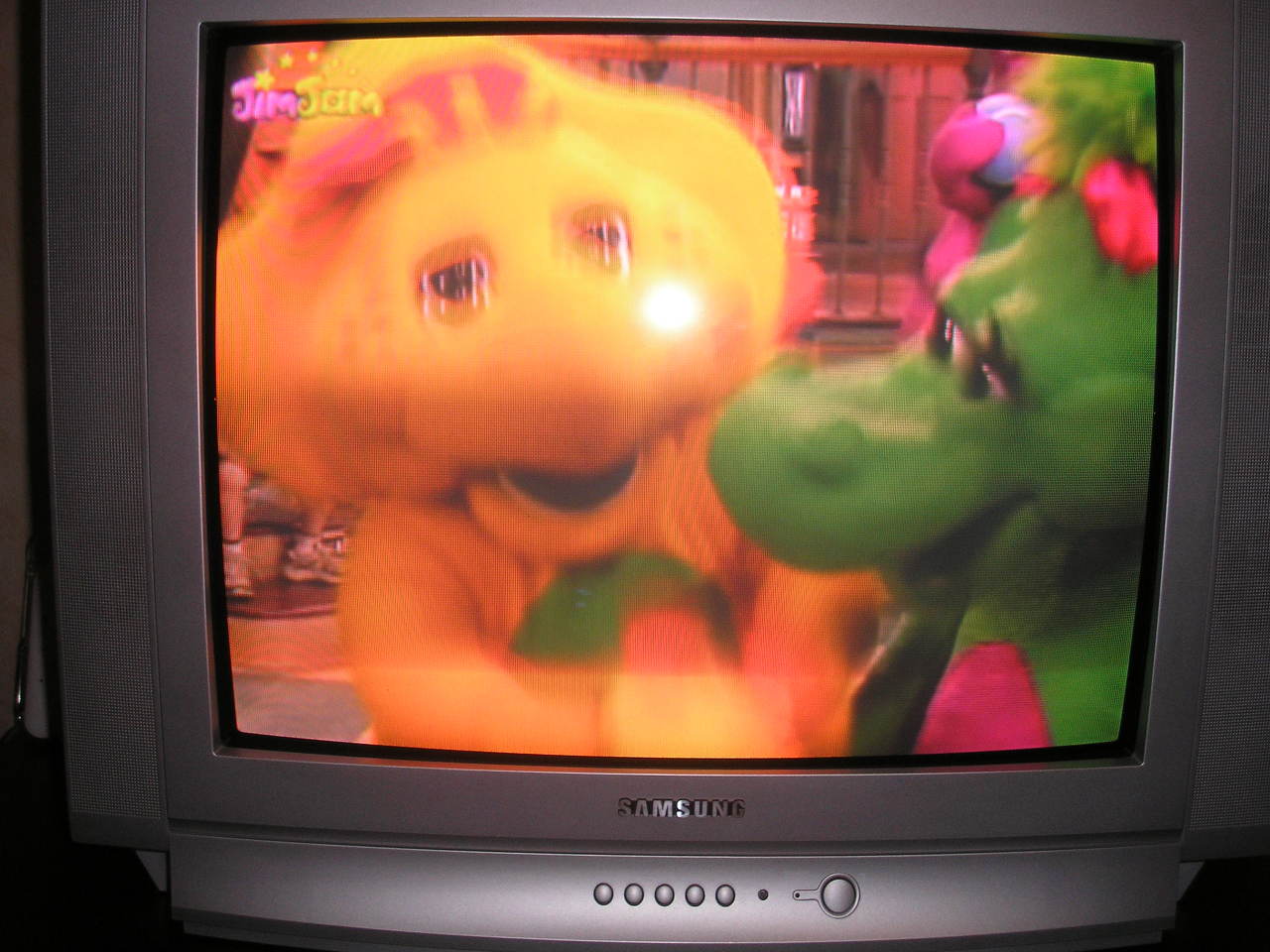

(#) adapter válasza adapter hozzászólására (») Okt 22, 2014 /
Csináltam egy képet, hátha így könnyebb elképzelni.
( A sárga dínó körül látszik legjobban.) -Bár érdekes módon a valóságban sokkal erősebbek a színek mint a képen-
(#) kadarist válasza adapter hozzászólására (») Okt 22, 2014 / 1
A sorkimenő trafó alsó potméterén állíts!
(#) adapter válasza kadarist hozzászólására (») Okt 22, 2014 /
Köszi, holnap megpróbálom!
(#) patexati válasza adapter hozzászólására (») Okt 23, 2014 / 1
Nem akarlak elkeseríteni de ezek a Samsung tv szériák képcsövei nagyon gyatra minőségűek. Szerintem a képcsöved ment tönkre. Ha veszel vissza a sortrafónál lévő pótméteren a G2 feszültségen akkor sötétebb lesz így csökkenni fog.A fókusz potin is lehet kell állítani mert mintha nem a leg élesebb lenne a kép.

(#) kalmi.kalmi válasza adapter hozzászólására (») Okt 23, 2014 / 1
Bizony gyatra minőségűek a SAMSUNG csövek. Fűtsd meg, vagy szerezz bele egy másik képernyőt. Úgy látom 55 cm-es. Nem kell hogy nagyon megfűtsd mert akkor ugyan tökéletes lesz a kép de néhány hónap múlva újra ezt a hibát látod majd.

(#) adapter válasza patexati hozzászólására (») Okt 23, 2014 /
Ma nem voltunk itthon, így csak holnap tudom megnézni.
Megpróbálom mindenképp jobb belátásra bírni....
Kalmi: Hát ha véletlenül csak néhány hónapig fog élni annak nem örülök majd, újra nem lesz pénz, de van egy ezeréves Sanyo-nk azt úgy raktam le, hogy hibátlan volt, tán elindul....
Egyébként 2006-ban vettük és talán 4 éves lehetett akkor.
(63-as amúgy, de ez mit sem változtat a lényegen....)
(#) adapter válasza adapter hozzászólására (») Okt 24, 2014 /
Érdekes dolog lépett fel, levettem a burkolatot, kifújtam a portól (rosszabbra számítottam) aztán, mondom, némi panel átnézés után, keressük meg a potikat.
Gyorsan bekapcsolom: most meg jó.
Valami kontakt hiba lehetett valahol....
A jó hír számomra, hogy működik újra, a rossz hír nem tudom mitől lett jó..
