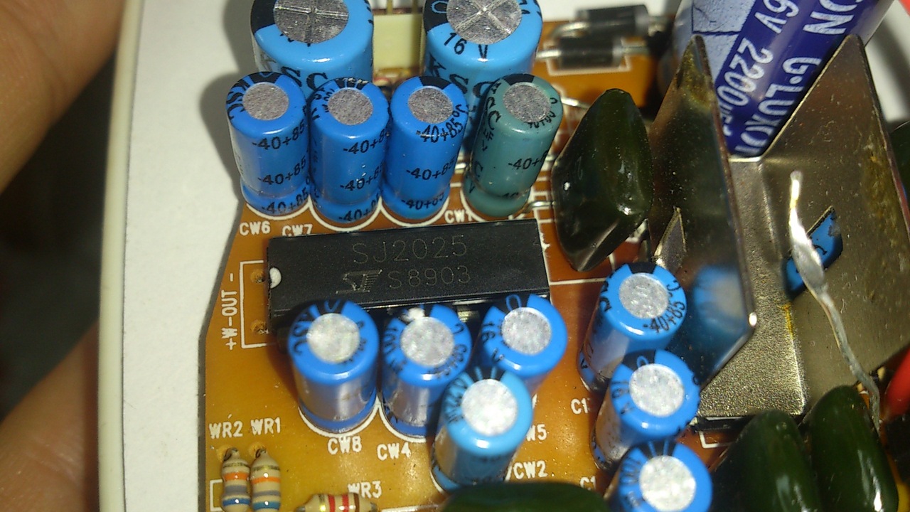

A mélynek van a nagyobb hűtőlemeze, látszik is a panelen W (woofer) bekötési pontja.
Az is forrósodik?

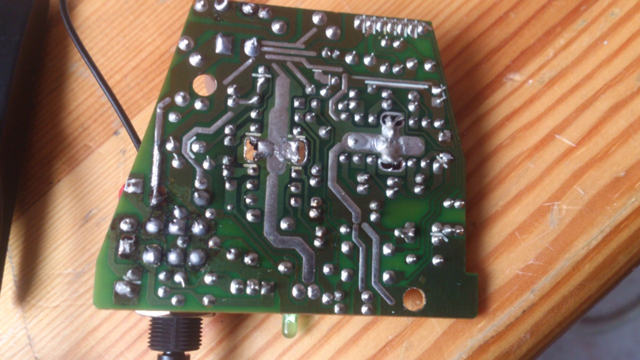

Szerk.:Fotózd le a panel alját, lássuk okozhatta-e a meghibásodást a korábbi alkatrészcsere!
A hozzászólás módosítva: Nov 15, 2014
(#) Soler hozzászólása Nov 15, 2014 /
Igen inkább a nagy lemezes forrósodott csinálok képet de nem végeztem mérnöki munkát egy helyen hidalni is kellett mert ez a vezető sáv elpattant és kontaktolt nagyon
Tessék a poti nál jöttek fel a vezető sávok inkább de nem vészes
2006 os 2.1 azóta csak most lett szétszedve eddig senki nem nyúlt hozzá az tuti
(#) reloop válasza Soler hozzászólására (») Nov 15, 2014 /
Nem olyan vészes. Szakaszosan kell üzemeltetni a pákát, akkor talán nem tesz kárt a forrszemekben.

Na a helyzet hogy összetettem búg ugyan úgy amin nem lepődök meg viszont a két ic közül a woofer ami rohadtul melegszik a másik szinte semmi és ami furcsa hogy a mellete lévő kondik ugyan olyan forróak a búgás sztem ic hiba lesz de még nem minden lett kicserélve

Elméletileg ezeknél a kondiknál van melegedés kép vagyis az ic n túl ahol van egy kékeszöld kondi az a gyanum hogy nem a hőelv. lemez adja át neki ..
Az inkább az IC-től melegedhetett. A funkciótól melegedő kondenzátor teteje fel szokott púposodni, ilyet nem látok rajta.
