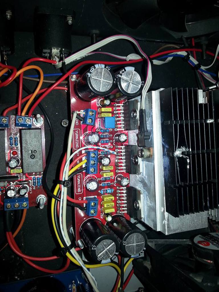

(#) krisz69 hozzászólása Jan 4, 2015 /
na rá szántam magam hogy lefotozam milyen is lett .Elvileges végleges állapotban a végfokom.Esetleg toroidra cserélődik majd a táp.Ebbe van hővezérelt hűtés clip detektór koppanásgátló.

(#) Justo hozzászólása Jan 8, 2015 /
Ma szerettem volna éleszteni az erősítőt de sajnos hibába ütköztem.
A D-Audio oldalról rendelt kit-ről lenne szó.
Probléma: csak a táprész van rákötve egyenlőre és rámertem a kimenetre de + tápfeszültség jelenik meg mind két oldali nyákon. Mi lehet a probléma? Beültetést ketten is ellenőriztük, és a tápot a mellékelt papír szerint kötöttük be. A nyugalmi áramfelvétel a + tápoldalon 55mA mind két oldalnak.

Úgy néz ki rájöttünk a probléma okára. A nyákon megszakítottuk a vezető szálat a leírtak alapján, de a bemenetre nem kötöttünk semmit. Így az a rész nem kapott testet. A bemeneti testpontot rákötöttük testre és így a kimeneten megszűnt a tápfesz.
