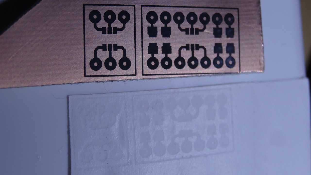

Na felvasalam a transzfert a kifúrt lapra. Meglepóen jól sikerült illeszteni bár látni sokat nem láttam át ugyan a nyákon keresztül, mégis már egy ekkora darabon látszanak a nyúlás (esetemben inkább zsugorodás jelei), a CNC pontosan fúr.
Használhatatlan!
Egy darabka transzfert leszedtem a ragasztóról, látható hogy semmi nem maradt rajta csak a lukak pöttyei, mégis a nyákon hiányok, és foltok vannak. Ezzel a nyomtatóval és ezzel a tonerrel soha nem tudok normális nyákrajzot vasalni. Délután meglesz a fólia, megcsinálom azzal is a levilágítást, és meg lehet majd nézni a különbséget.

(#) pisti89 válasza gulasoft hozzászólására (») Jan 8, 2015 /
Csak én látom úgy mintha "maszatos" lenne a panel?
(szürkére nyomtatta a lapot?)
Lehet hogy nem a papír "zsugorodik" hanem a nyomtató hengere deformálódott és nem egyenletesen húzza a lapot...
Próbáld meg máshol kinyomtatni, bár ha a printer hibás akkor a fotózott anyag is ilyen lesz.

(#) ktamas66 válasza gulasoft hozzászólására (») Jan 8, 2015 /
Valahogy mintha túl vékony lenne a festékréteg, mintha meg is lenne sérülve ( ha kell én körömkefével szoktam a papírt levenni). Én azt szeretem ha semmi nem marad a papíron , persze a nagyobb felületekről nem jön le egyben.
(#) morgo válasza gulasoft hozzászólására (») Jan 8, 2015 /
Ezt a sárga papírt kínai transzfernek nézem. Azért érdekes. mert nekem nem marad rajta egy hangyányi toner sem, ez meg tele van festékkel. Adtál neki elég hőt?
(#) gulasoft válasza morgo hozzászólására (») Jan 8, 2015 /
Adtam. Vasalóval melegítettem mielőtt áttoltam a meleg laminátoron, de teljesen mindegy, hiszen láthatóan kisebb lett mint a valós méret. Nem is kicsivel. Már jön a nyomdából a fólia, este csak nektek fellaminálom és levilágítom. (ugyan az a pdf került fóliára, mint amit kinyomtattam)

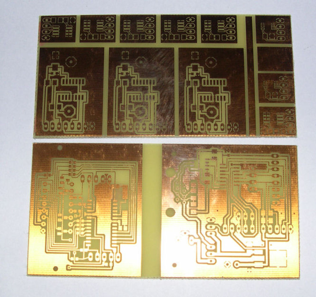

(#) gulasoft hozzászólása Jan 8, 2015 /
Na felraktam a nyákra, egy 3 éve vett fóliát, (a fiókban hevert összetekeredve már egy ideje) ,kicsit már foltos, meg csíkos volt, de teszthez nem használom az újat. (csak egy nitrohígítós lemosás, majd egy acetonos volt, hogy eltávolítsam róla a vasalást, további csiszolás tisztítás nem volt)
Ez is 600dpi-vel készült, és a 3 éves fólia miatt ezen is vannak hiányosságok, (kicsit kiállnak a lukak, és eltartotta a fóliát a lemeztől, kellett volna még csiszálni rajta, csak akkor nem lett volna egyenértékű a két módszer összehasonlítása) holnap csinálok nyákokat, a maradékból ha gondoljátok húzok rá az újból, de azért már ezen is látszik a különbség.
A fóliázás cirka 3 perc, a levilágítás 1 perc volt, az előhívás meg további 3 perc.
0.8-al fúrtam az összes lukat, mert teszt, egyébként 0.6,0.7,0.8, és 1-es méretek lettek volna rajta.
