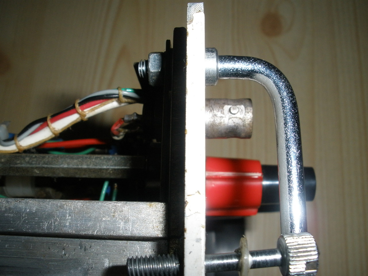

Sajnos nem olyan egyszerű a helyzet.
A normál BNC aljzat rövid 6 mm-el. Pesten lehet kapni ilyet valahol? Végig néztem azokat a boltokat (web áruházakat) amiket ismerek, de mindegyikben csak ilyen rövid van. Csak 11mm-es az a része ahova a BNC dugó megy. Ami most a szkópban van annak 17mm-es.
Ilyen fajta van benne csak hosszabb.

(#) Laslie válasza gerenk hozzászólására (») Márc 26, 2015 /
A csatlakozó rész a rövid. Ami most benne van annak 5 mm-el hosszabb ez a része.
Itt talán jól látszik ez a rész.
A hozzászólás módosítva: Márc 26, 2015

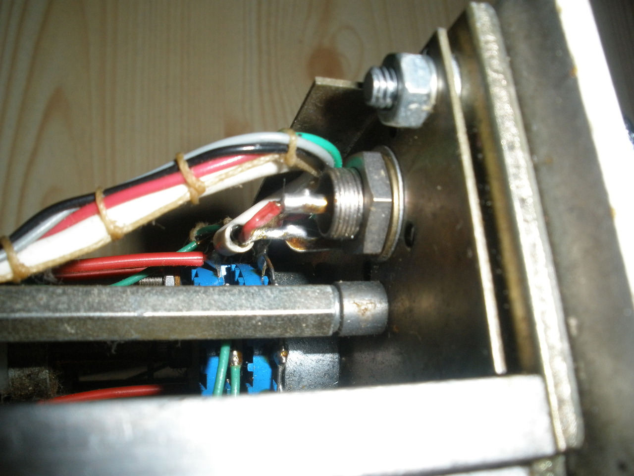

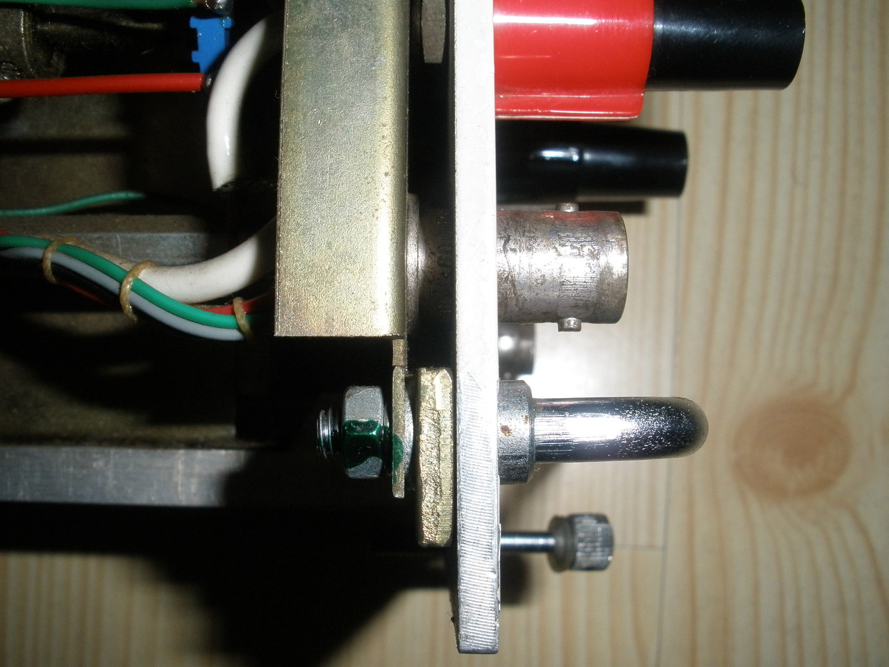

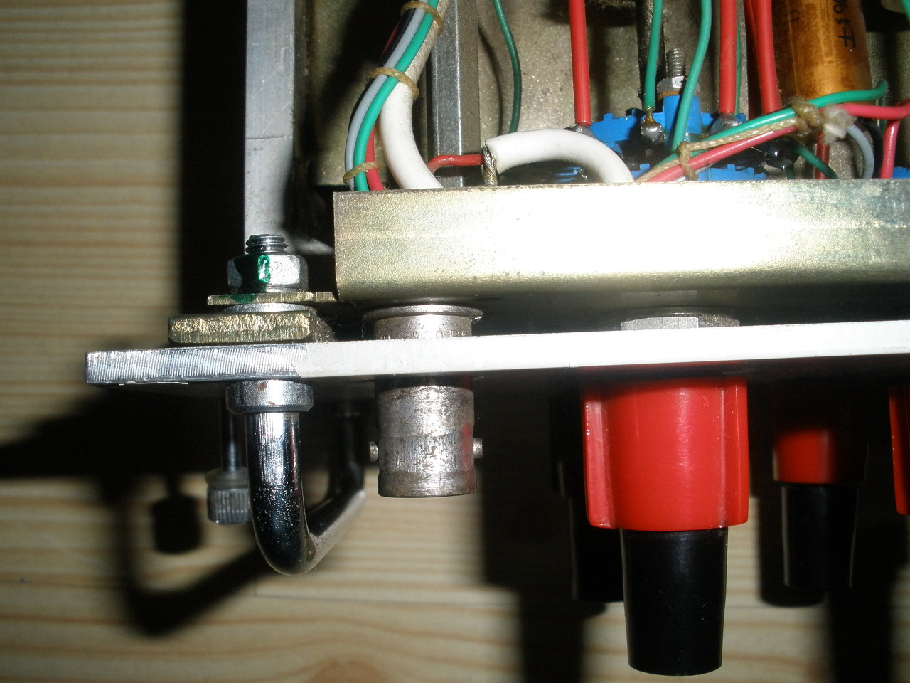

Lemértem:
menetes rész (szerelőpanel nélkül): 6 mm
szerelőpanel vastagsága: 1 mm
talp vastagság: 1 mm
csatlakozó hüvely: 17 mm
előlap: 3 mm
előlapon lévő lyuk: 12 mm
Itt van néhány kép arról, hogy hogy néz ki.

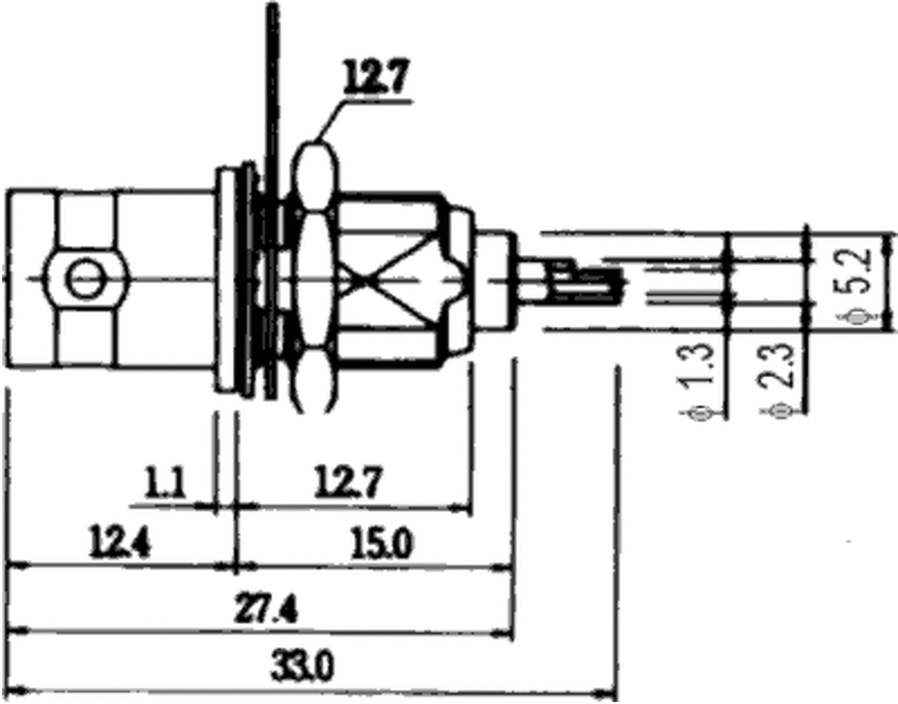

(#) gerenk válasza Laslie hozzászólására (») Márc 26, 2015 /
Így már egyértelmű, igen különleges darab, nem találkoztam még ilyen hosszú csatlakozó
részes típussal. Szerintem a hosszú menetes csatlakozó amit a képen csatoltam jó lenne.
Az előlap és a szerelőlap között ha jól látom van kb. 3 mm, ha a menetes részre egy anyát rácsavarsz és úgy teszed a szerelőlapra elég hosszú lesz a csatlakozó rész az anyacsatlakozó
csatlakoztatásához.

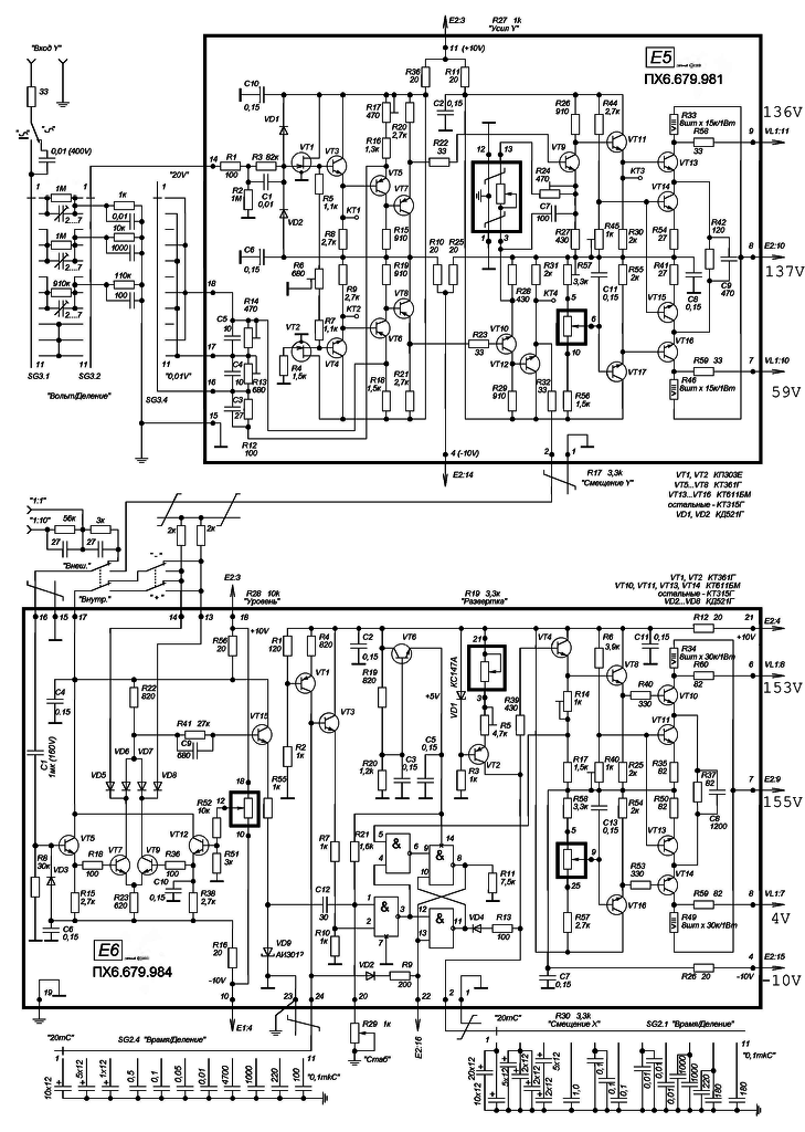

(#) ptesza válasza pucuka hozzászólására (») Márc 27, 2015 /
Csak rosszul mértem. Megvan a +10V is.
Az E2 panel kivezetéseit megmértem és az alábbi képre beírtam mit hol mértem.
Segítségre lenne szükségem a továbbiakban, mivel azt sem tudom mihez lehet nyúlni.
Ha az segít akkor van egy erőteljes sípoló hang aminek a forrását nem igazán találom.
(#) pucuka válasza ptesza hozzászólására (») Márc 27, 2015 /
Az eltérítő lemezeken kellene feszültséget mérni, hogy páronként azonosak-e a feszültségek, ill a függőleges (VT13, 16), és vízszintes (VT10, 14) végfokokat kéne vizsgálni.
(#) proli007 válasza ptesza hozzászólására (») Márc 27, 2015 /
Hello! Az E1 panelen van a "fütyülős dolog".. Vagy a vas törött, vagy eleve ilyen.
(#) ptesza válasza pucuka hozzászólására (») Márc 28, 2015 /
Ezek a feszültségek messze nem azonosak.
Beírtam a csatolt képbe hol mennyit mértem.
Arról viszont fogalmam sincs mennyinek kellene lennie.
