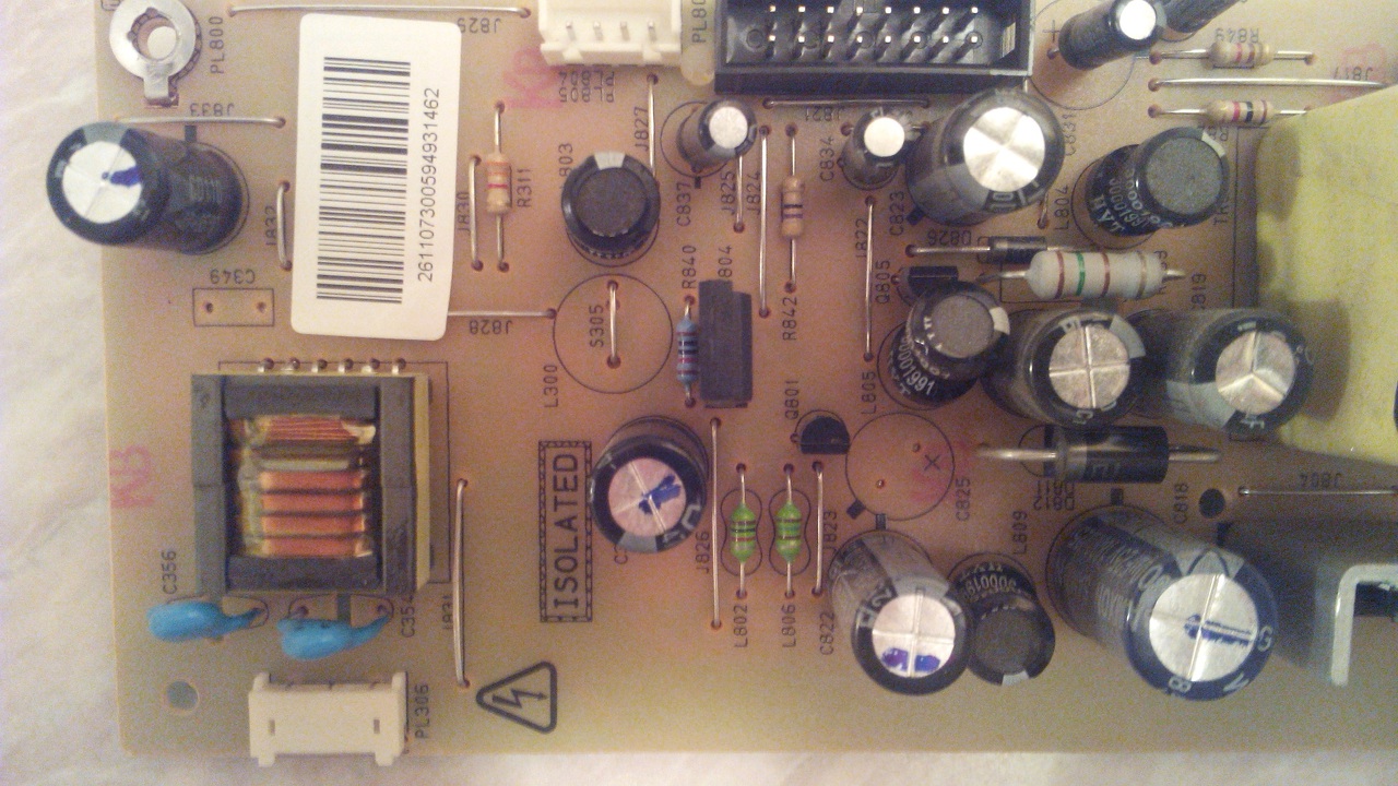

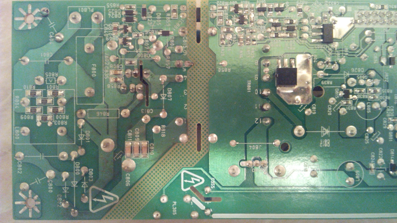

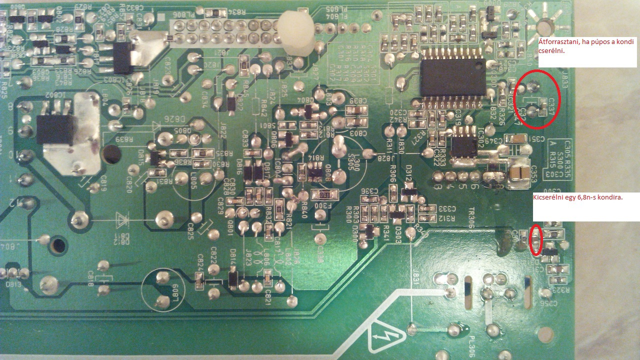

(#) Andr3wJ válasza Tiborough hozzászólására (») Máj 12, 2015 /
Helló!
Bejelöltem két dolgot, elkónál a forrasztás szokott "kirohadni".
(Nagyon soknak az inverter trafó szokott elszállni.)
(#) Buvarruha válasza Tiborough hozzászólására (») Máj 12, 2015 /
Énm a táp elkóit is mérném eléggé klasszikus tünetet prudkál és ne tévesszen meg az, hogy nem puposak. Ha nem tudod mérni őket cseréld, nem egy nagy tétel és lényegesen meghosszabítod vele az élettartamát a masinának.

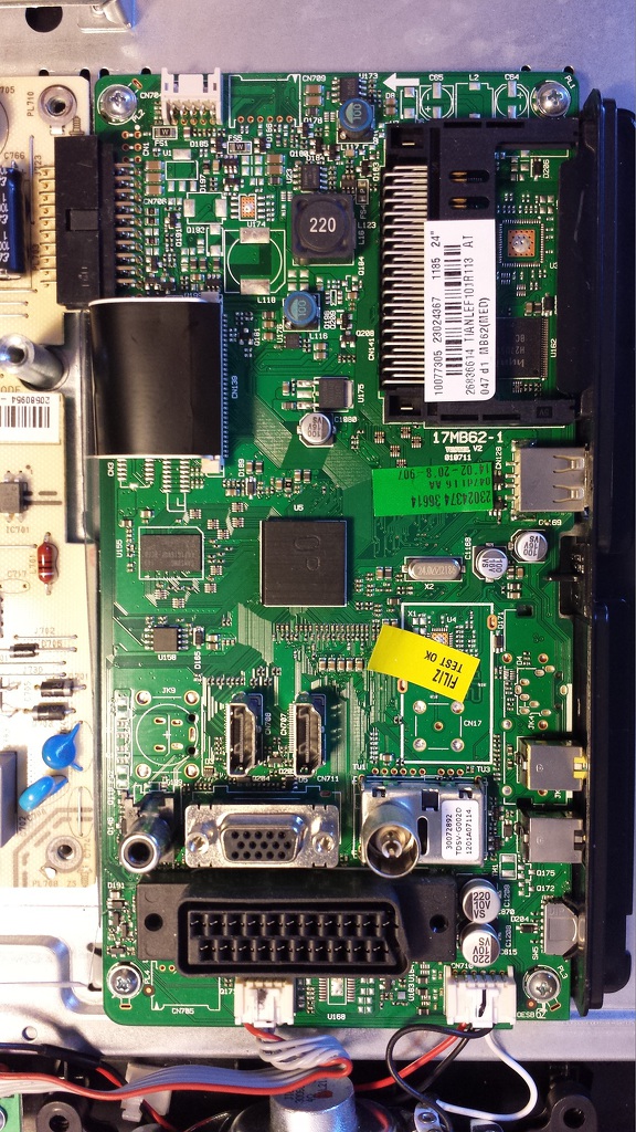

Egy kis segítséget szeretnék kérni!
Adott egy Medion 21080 AT-T LED TV, amelyen szoftverfrissítés kellene. A szokásos "villogó LED" betegség érte el. Vestel 17mb62-1 V2 sasszival szerelt. Valaki tudna segíteni felkutatni a megfelelő FW-t?
Előre is köszönöm!

(#) Andr3wJ válasza swineboy hozzászólására (») Máj 16, 2015 / 1
A 24" os képméret miatt lesz nehezebb dolgod, lényeg hogy LG tuneres legyen a firmware, a kijelző miatt meg kísérletezned kell.
Próbáld meg ezt 24"-os sharp

(#) swineboy válasza Andr3wJ hozzászólására (») Máj 16, 2015 /
Köszönöm, holnap megpróbálom!

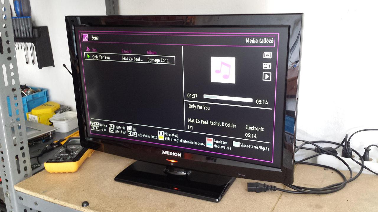

(#) swineboy válasza Andr3wJ hozzászólására (») Máj 17, 2015 /
Sikerült elindítani az általad linkelt FW-vel.
A kép és a hang jó, HDMI jó de csak az egyik bemenet, USB jó.
Ami viszont nem működik az a DVD lejátszó. Tunert egyenlőre nem tudtam tesztelni mert DVB-C van kéznél, úgy tudom ez csak DVB-T tud.
(#) Andr3wJ válasza swineboy hozzászólására (») Máj 17, 2015 /
Szoftver szerint DVB T/C Mpeg4, de néha hiába tudja a szoftver ha nem megfelelő a hardware ez nálunk se mindig sikerült.
DVD és az egyik HDMI megint csak szoftver probléma, de legalább tudod hogy megy, Sharpból lehet nincs is DVD-s.
