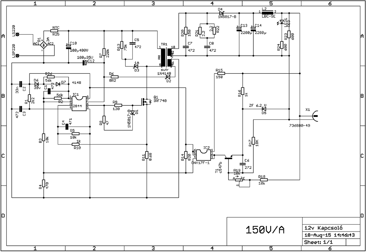

Azért tettem a rajzra ilyen tranyót mert C547 van ráírva.A CNY17-1 optónak nincs kivezetve a bázisa . Már írtam hogy ez a rész szerintem működik. Most jöttem haza egy igazi mestertől aki számtalan tápot javított már és ő is csak csodálkozik hogy mennyit kínlódok és ő is ugyan ilyen kérdéseket tett fel mint ti és a vége az lett hogy rendelek még egy párdarab IC-ét és elviszem hozzá a tápot mert az a gyanúm hogy pont az első esetben igen csak kifogtam magamnak a legproblematikusabb javítást .
(#) proli007 válasza Hetope hozzászólására (») Aug 14, 2015 /
- Én készséggel hiszek neked, de mit tesz egy olyan tranyó, aminek a kollektora és az emittere is a plusz táponvan, bázisa meg egy osztón. Kb. semmit. Valamint referencia sincs a szabályozásban. Nem lehet, hogy valaki kicserélte egy tranyóra és pont ezért nem megy a táp?
A TL- pont erre való, de az anódnak (középső láb) a negatív tápon kellene lenni. Pld.
- A CNY17 adatlapja nem ezt mutatja..

Nagyító alatt átnéztem és találtam hibákat amit most kijavítottam mert egy fontos elemet nem vettem észre mégpedig a zennert.
(#) proli007 válasza Hetope hozzászólására (») Aug 15, 2015 /
Így már kicsit másabb a "gyerek fekvése"..

Úgy döntöttem hogy megépítem a IC gyári aplikációs teszt kapcsolását mert valahogy ki akarom deríteni hogy mi okozza a 6. lábon fellépő furcsa jelenséget.

Megépítettem egy próbapanelt és ott minden rendben megy nincs az a hülye jelenség! Még a régi IC is jól működik . Úgy látszik hogy a hibát a táp paneljén kell keresnem.

Igen ! Csak az a bosszantó 6. láb hogy miért tűnik el a jel és honnan lesz rajta az 50 Ohm körül mérhető érték ?

Igen várok + megpróbáltam rövidrezárt 5.és 7. lábakkal is ami nem hatott ki a végeredményre. Most ott tartok hogy minden alkatrésznek kiforrasztom legalább az egyik lábát és úgy méricskélem őket mivel a kísérleti panelon minden jól működik akkor a hibákat nem az IC okozza csak meg kell találnom hogy melyek azok. A rajzra nem tettem fel 1 zenert ami a 2. lábon van mert az 39 Voltos és azt gondolom hogy az nem zavarhat a működésben meg különben az is jó. Nem is értem minek van ott.

Újra rajzoltam a tápot . Na a segédtáp az ami ingadozik ! 15 egész xx Volt-tól 8 voltig.

Nem kap utánpótlást, persze... próbáld meg azt az átalakítást, amit berajzoltam - hátha.

Össze raktam a tápot és megint csak úgy dolgozik mint mielőtt hozzáfogtam vagyis pulzál az IC betápja és a kimenet is. A kimeneten nem csodálkozok mert az logikus de miért csinálja az IC ? Azt olvastam hogy kell neki 2 mA és mivel a 220k nem adhat annyit hát tettem vele párhuzamosan 560k-ot de nem igen változott semmi.

A C12 légyszíves cseréld ki és jó lesz. Nincs kapacitása. Vagy tegyél mellé még egy kondit párhuzamosra 47-100 uF.

Végre van haladás de még nem az igazi. Ugyanis amikor bekapcsolom az IC tápján csak 5 Voltot mérek . Külső tápról ha adok 16 Voltot az IC-nek mégha csak egy pillanatra is akkor beindul rendesen .Ha már beindult akkor külső táp nélkül 11 Voltot mérek az IC-én. Viszont ha nézem a jel alakokat háát megesem tudom fogalmazni hogy milyen jelek vannak a gate-től végig .
(#) Hetope válasza Hetope hozzászólására (») Aug 21, 2015 /
Valamiért sokat fogyaszt az IC. Van belőle 5 darab és mind 26mAmpert fogyaszt és ez a fogyasztás meg gátolja hogy a feszültség elérje az üzemi szintet. Na mindegy lehet hogy feladom a küzdelmet.
