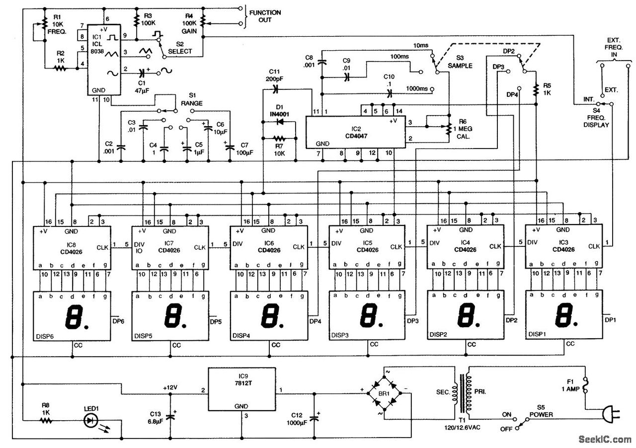

(#) sany hozzászólása Szept 17, 2015 /

(#) proli007 válasza sany hozzászólására (») Szept 17, 2015 / 2
Hello! Én nem, de egy hat digites frekimérő RC oszcillátoros időalappal..
(#) pinyó39 válasza sany hozzászólására (») Szept 17, 2015 /
Annak idején egy nyugati lapban jelent meg, működése fixre vehető, a pontosságával lehetnek gondok, amint azt az előttem szóló írta. Valahol megvan az egész cikk is talán (újság?).

(#) pucuka válasza sany hozzászólására (») Szept 17, 2015 /
Működni biztosan működni fog. (a logikai áramkörök bombabiztosak, ha nem működik, akkor hibás alkatrész, vagy elkötés) De a frekvencia mutató pontossága 5 - 15 %, a tápfesztől függően. A 4047 helyett inkább egy 10 MHz -es kristályoszcillátor, és tizes osztókkal előállítani a kapuidőket. A pontosság még így is inkább saccometria kategória.
(#) pjg válasza pucuka hozzászólására (») Szept 17, 2015 /

(#) pucuka válasza pjg hozzászólására (») Szept 17, 2015 / 1
Önmagában egy kristály (hőkompenzálás nélkül) 10 -4, 10 -5 pontos. Neked 6 digites a kijelző, aminek a kijelzési pontossága 10 -5 +/- 1/2 digit. Az időalap kristály oszcillátorának min 1 nagyságrenddel pontosabbnak kellene lennie, hogy a pontatlanságok ne adódjanak össze.
Választhatsz időalapnak 10 MHz -es TCXO -t, aminek a pontossága erre a célra megfelelő. Ezt lehet leosztani 10 -es osztókkal.
Lesz még más bajod is vele, mert a kijelzésnek nincs átmeneti tárolója, így csak a számok "pörgését" fogod látni, ebből elég kényelmetlen kihámozni hogy mennyi az annyi. Egy óra kijelzésénél nincs ilyen probléma, de frekvencia mérőnél lehet.
Én inkább egy mikrovezérlős frekvencia mérőt építenék bele, és EXT állásban lenne egy rendes frekvencia mérő, jelgenerátor kombóm.

(#) dokidoki válasza sany hozzászólására (») Szept 17, 2015 /
Igaz nem a kérdésre válaszolok, mert én nem ezt építeném meg. Az is igaz, hogy mindenki a maga lovát dicséri, bár ez nem az én lovam, de megépítettem, és nem bántam meg. Itt írtam róla: Bővebben: Link Lehet, hogy macerás, de nem bánod meg.
