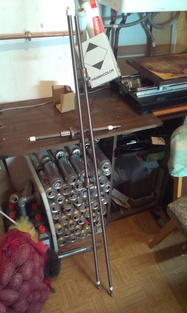

Megjöttek a golyósorsóim kínából , de sajnos csak tavasszal tudom majd elkezdeni az új gépem építését mert a műhelyem kicsi ekkora géphez és tavasszal tudok majd kiköltözni a garázsba . 2db 150 cm es és egy db 40 cm es 1605 ös ...

A cél 100x100x 30cm es munkaterületű futóhidas gép mdf asztallal, acél vázon

Ezek a kínai golyósorsók milyen minőségűek? Mert a sárga fórumon nem kifejezetten dicsérték.
Szerinted amit itt magyarországon veszel azt hol gyártják ?
Egyébként ha háromszor kell cserélni annyi idő alatt mint egy "márkás" orsót árban még mindig jobban jártam . A 3 méter menetes orsó(az általam megadott végmegmunkálással!) + a 3 anya került annyiba mint itthon 1db golyós anya ennyi a különbség ...

Mondjuk Kecskeméten???
Bővebben: Link Ami biztos, hogy a hobbi célra gyártott orsók és az ipari kivitelűek körött hatalmas különbség lehet, de ez egy hobbista téma. Akinek teljes keresztmetszetben nemesített felületi ötvözött orsó kell, az a "házi alkatrészek"-től nagyon messze van. A hozzászólás módosítva: Nov 18, 2015
És milyen árban van métere ? Mennyi 1db anya hozzá ? És igazad van ez hobbi téma egy 100x100cm es hobbi gépre tényleg nem kell 100-150 ezerért golyós orsót venni,a mostani gépem 12x3 as trapézmenetes orsóval és műanyag anyákkal dolgozik kb 1/100 mm pontossággal ,hobbi célra nem fontos ennél nagyobb pontosság .Ha ezt teljesíteni fogja a kínai golyós orsó akkor már nyert ügyem van , a trapéz orsók és az anyák legyártatása többe került mint amit a képen látsz .

Félreértettél.
Magyarországon a kis kereslet miatt nem igazán éri (érné) meg hobbicélú alkatrészeket gyártani, az ipari kivitel pedig valóban méregdrága, a lényeg, hogy nem ugyanaz, mint az e-bay -en árult darabok . A különbség nem is biztos, hogy a pontosságban van, hanem a tartósságban, terhelhetőségben, merevségben. A hobbi és az ipari kiviteleknek még a méretezési elgondolásai is mások, nem biztos, hogy a te léptetőmotoros gépeden fellépő forgácsolóerő csak meg is közelíti egy hasonló méretű, de AC szervóhajtású, sorozatgyártásra készült szerszámgép nagy sebességű pozicionáláskor fellépő tömegerőket.
Értem ! Természetesen az én gépem nem lesz 4 tonna és nem 300kg os főorsót cipel a golyós orsó
Azért kérdeztem, mert én is gondolkodom az ebay-ről történő vásárláson. Csak én eddig a képeket nézegettem, neked meg már a kezedben van a golyósorsó!
Kottyanása nincs nagyon szépen fut rajta az anya igazán azt kaptam amit vártam , majd munka közben derül ki milyen de szerintem sokkal könnyebben szalad mint a trapézorsóim a műanyag anyákkal .. A sárga fórumon meg azért nem dicsérték mert így nagyobb az esély a használt orsók eladásának drágán ....

Én sem nem vettem, sem nem adtam el ilyesmit, még csak nem is használok kínai golyós orsót (sem) de az utolsó kijelentéseddel nem biztos, hogy teljes mértékben egyet értek (fenntartva, hogy van igazság benne...)
Az egyik nem is régi vélemény kínai termékről, képekkel. Bár azt mondják, ami nem Kínában készül, hamisítvány...
A puding próbája az evés , majd akkor tudok igazán véleményt mondani ha a gépem beindul , a most működő gépemen magyarországon drágán vásárolt (de szerintem) kínai lineár tengelyek vannak és semmi problémám nincs velük .

A kínai dolgokról egy fél éves kint tartózkodás után (gyártás áthelyezés kínába)a következő véleményem van:
- Utánzatot veszel olcsón,rossz minőségben - Eredeti gyártás során kieső "selejtet" veszel meg,ami kiesik a minőségbiztosítási feltételeken - Eredeti anyagokból valahol készült terméket veszel Azt,hogy a világhálón melyiket kapod az szerintem zsákbamacska. |
