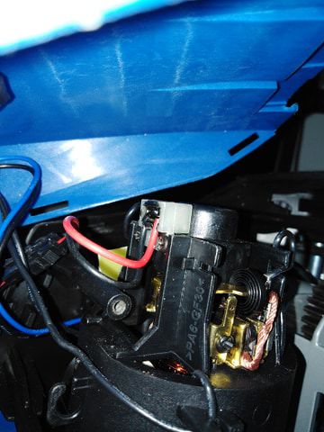

Oszlopos fúrógépembe tönkre ment a fordulat szabályzás, a motor szénkefés 710w, Nyomaték tartó kapcsolást tudnátok ajánlani , Az lenne a lényeg ha fúrok terhelem ne változzon a fordulat ne essen le. Most ami van benne vezérlő felül tengelyen van fordulatszám érzékelő ami szerint rossz vezérlő kapta a jelet max fordulaton 1.27v mérek rajta.
Nem lehet megjavítani a jelenlegi vezérlést? Milyen vezérlő IC van benne?
Utolsó mondatod nem világos nekem, részleteznéd? A hozzászólás módosítva: Jún 23, 2020

Ami van panel rajta kivan öntve gyantával szétbontani nem lehet panel tetején 1 triac,diac,ellenálás,kondi van alul nem tudom mi van mert az teljesen kivan öntve gyantával.
Próbáltam melegiteni de nem engedi el inkább szét törik. Valami újj vezérlésre lenne szükség .
Szia! Szerintem próbáld meg a fő fő teljesítmény félvezetőt kicserélni, azt a triakot, talán az ment tönkre és nem kell új szabályzót építened. Az a párszáz forintos próbálkozás szerintem kifizetődőbb mint újat építeni. Ez az egy lovas motor sok lesz annak a triaknak azon is az a kis hűtő felület, kimondottan élettartam tervezésre vall. Ha a triak csere mellet döntesz nem kell kiforrasztani a panelből csak a lábaira lesz szükség, azokat a tok alatt vágd el és ahhoz forraszd a csere darabot. Ha a hely engedi, tegyél rá jobb hűtő tönköt és az érintésvédelemre ügyelve, szigeteld el/le de az ne menjen a hőelvezetés rovására.
Jaaa most értem oda a másik oldalra .... ott olvastam, hogy ezt már kipróbáltad. Az a csillapító tekercs, induktivitás a kép előterében az is ép?
A hozzászólás módosítva: Jún 24, 2020
Kifejted bővebben nem értem a kérdést micsoda ép ? mit mérjek meg ? hogyan ?
A potméter mellet balra az nem tekercs vagy induktivitás volna?
