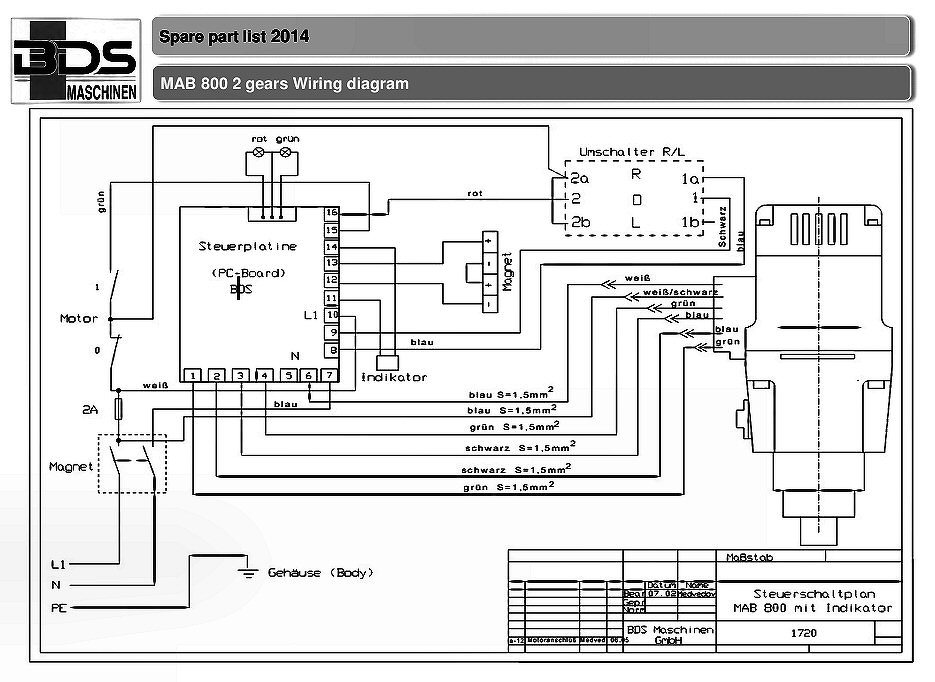

Kis segitségre szorulnék , ha van valakinek kapcsolási rajza a BOSCH mágnestalpas fúrógéphez , nagyon megköszönném , Nem tudom a pontos tipust , de régebbi fajta , fix fordulatos . nem ragad a mágnes talp , egy kicsit előre gondolkodok , holnap tudok a közelébe jutni, és megvizsgálni , elöre is köszönöm.
Nem kapcsolási rajz kell oda. Meg kell mérni, nem szakadt e a mágnestalp. Ezen kívül lehet még dióda, biztosíték,... Bár lehet, ez utóbbival kellene kezdeni.
Megvizsgáltam a fúrót , a diódahíd teljes zárlat , az 1N4004 totálzárlat , a panelon a vezetősáv 3 helyen elfüstölve ,( ezt áthidalom )Megmértem a tálpmágnes tekercseit , sorosan 500 ohm , ezt jónak ítélem , a mágnestalpból kijön egy kéteres kábel amit a rajz Indikátornak titulál , teljes szakadást mértem rajta , mi lehet ez??? Motor jó megy szépen , csak mágnes nincs, Mi lehet az Indikátór ?? Ha tudtok bővebbet ,minden tanácsot szivessen és köszönettel veszek. Még a Relé panelról szeretnék rajzot , nem találtam sehól .
A hozzászólás módosítva: Nov 3, 2019
Az indikátor nagy valószínűséggel egy Reed relé, ami reagál a mágneses térre.
