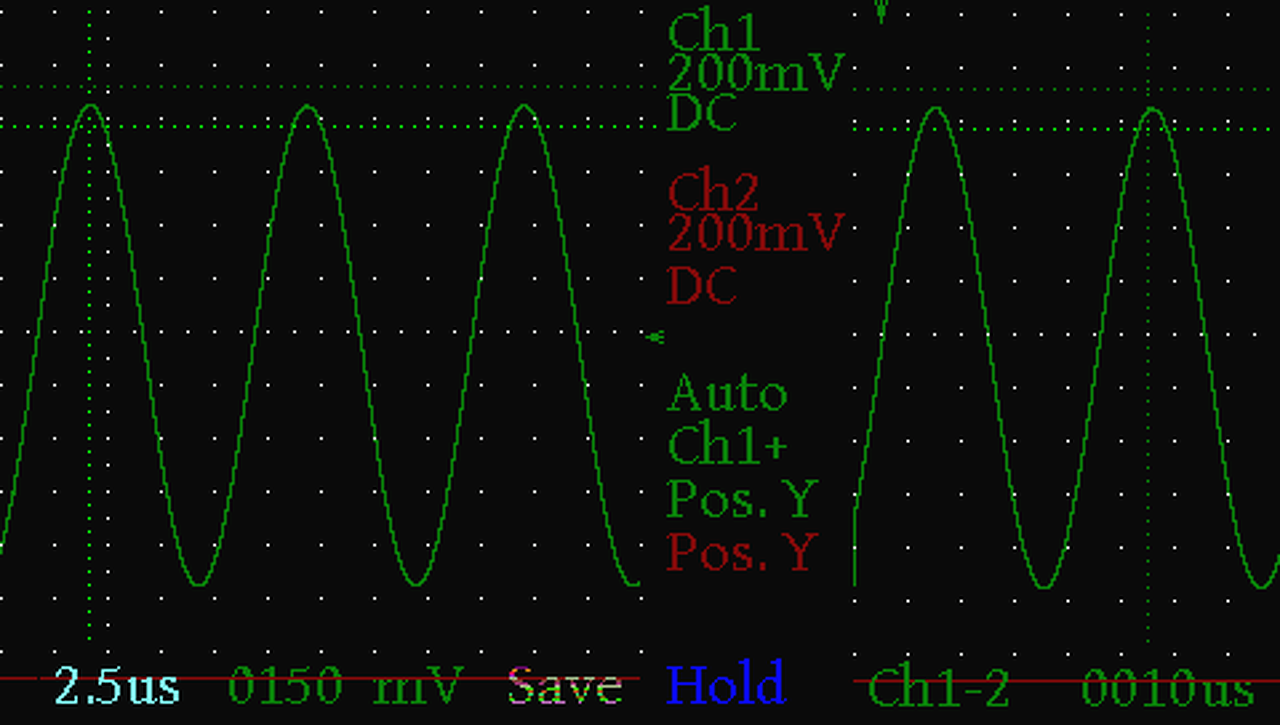

A kondikat is kell hűteni magát a bankot ezért szokták ráforrasztani a kondikat a munkatekercs csővére és akkor azt is hűti a víz.Esetleg csinálj egy képet a FET drain és test közötti fesz. ről..

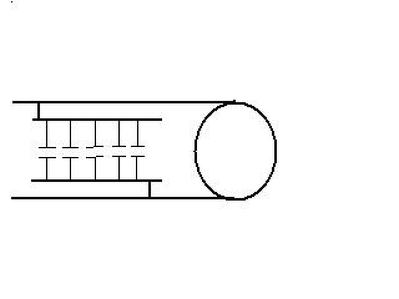

Amúgy nem jó a kondikat ráforrasztani a munkatekercsre mert nem egyforma áram folyik rajtuk. Van egy trükk ezt hogy lehet kiküszöbölni majd lerajzolom.
A légréses ferrit sem rossz csak az betelíthet, bár ha csak egy E félmag akkor nem lesz gond, mértem 100uH az induktivitásuk, vagy egy - egy U57 mag is jó lenne.

Itt a rajz, remélem értitek a megoldást. A rézcsövön kívül ami a tekercs szintén van két rézcső ugyanakkora átmérővel vízhűtéssel, a két átellenes vége van ráforrasztva a tekercs rézcsövére, ha berajzoljuk az áramutak hosszát látható hogy minden kondenzátor egyenlő ellenálláson lesz hozzákötve a tekercshez, ezt NYÁK lapon még egyszerűbb kialakítani.
(#) (Felhasználó 46585) válasza GPeti1977 hozzászólására (») Dec 19, 2015 /
Én értem, biztosan mások is. A szokványos megoldás, amikor sok kondi ( vagy akár félvezető ) van párhuzamosan kapcsolva. De van egyszerűbb ( bár nem ilyen jó ) megoldás is. Lac majd lerajzolja, vagy ír róla. Nekem az jobban tetszik, mert talán egyszerűbb megvalósítani, meg gyorsabb cserélni az egész bankot, ha szükséges.
(#) lac12345 válasza GPeti1977 hozzászólására (») Dec 19, 2015 /
Jól látod az áram utaknak egyformának kell lenniük..A te megoldásod majdnem jó de azt egy csőből kell megcsinálni..
