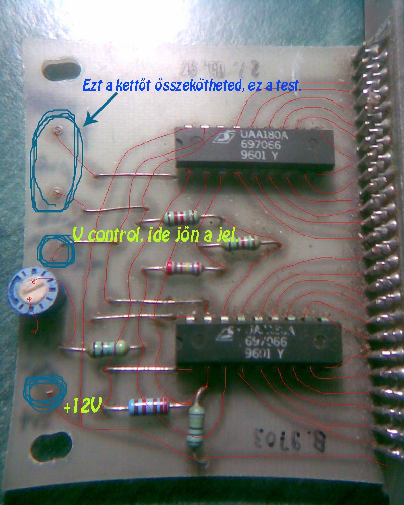

Van még egy kép, ez talán segít valamit...
(hova adjam a tápfeszt, és hova a jelet?)
Olyan szép pirosak voltak a vonalak, még mielőtt Paint-tel JPG-be tömörítettem volna a képet...
(#) titi válasza Kovidivi hozzászólására (») Feb 25, 2008 /
Bekötöd a tested, ez gondolom egyértelmű, hogy hová.
Adsz +12V-ot a +Vs -re.
A jelet pedig, ami max! 6V lehet, kötöd a Vcontrol-ra.
Na inkább rajzolok...
De ha Vcontrol-ra rákötötted a 12V-ot, akkor valószínű, mehetsz a boltba két UAA180-ért.
(#) Kovidivi válasza titi hozzászólására (») Feb 26, 2008 /
"A jelet pedig, ami max! 6V lehet, kötöd a Vcontrol-ra." -ezzel minden tiszta lett, holnap élesztem is újra... szerencsére vcontrol nem kapta meg a tápfeszt, úgyhogy semmi pánik!

(#) Kovidivi válasza titi hozzászólására (») Feb 29, 2008 /
Kipróbáltam azt, amit ajánlottál, ekkor nem működött helyesen a kiv.jelző. minden led világított, és jel hatására sem aludt el egyik sem, csak csökkent egy nagyon picit a fényereje. ez azért van, mert ahogy látod, nem a földdel kell összekötni a ref. fesz-pontot, hanem egy fesz.osztóval be kell neki állítani az érzékenységet.
A mellékletben megmutatom, hogy hogyan próbáltam ki!
Minden led világít, nagyon szép, csak az a probléma, hogy nem folyamatos a csík, hanem a két IC ugyanazt a kijelzést mutatja a ledjein, tehát indul a csík elölről, meg középről is indul egyszerre... Ezen tudtok segíteni?
Rákötöttem a jel1-re és a jel2-re is a jelet, de mindkét helyen dupla üzemmódban dolgoztak az IC-k, és nem pedig kaszkádolva...
Köszi szépen!
(#) titi válasza Kovidivi hozzászólására (») Feb 29, 2008 /
Azért írtam, hogy kösd össze, mert a kapcsolási rajzon mindkettő földnek van jelölve, vagyis egy potenciálon vannak, tehát elvileg össze kell őket kötni.
Viszont most nézem, hogy a tiéd teljesen más megoldást használ.
Próbálok rájönni, hogy van kötve, de jó lenne egy kapcsirajz a tiédről.
Nem tudod, honnan származik?
