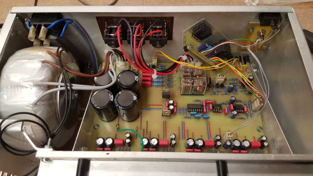

(#) Alkotó válasza Alkotó hozzászólására (») Feb 6, 2016 / 2
A magam sajátos és bumfordi módján bedobozoltam az erősítőt. Ez még az első változat, aminek építési és melegedési tapasztalatai alapján készült a módosított terv (már készül egy példány a javított terv szerint is).
Bedobozolva is éppen olyan tökéletes mint előtte. Nem jelentkezett semmilyen nem várt probléma, vagy egyéb kellemetlenség.
Külön gondot fordítottam a diódahidak hűtésére, mert ezt az első terven alulértékeltem. Itt most a tartólemezre fogattam őket, de a módosításon már hagytam helyet hűtőlemeznek.
Hangszóró csatlakozóknak -talán szokatlan módon-, 6,3mm-es Jack-et használtam. Ez nálam bevált, kényelmes, praktikus megoldás, sőt profi eszközökön is látni ilyet.
A központi némítás korábban eszembe se jutott volna, de mivel itt van, ezért bekötöttem azt is. Remek funkció, javaslom másnak is. Egyetlen mozdulattal lehet némítani akár a telefon cseng, akár csak csatlakoztatok valamit és nem akarom a bühögést hallani.
A végfokozat IC-inek felfogása a fotó szerint tökéletes. Ezután csak ezt a megoldást fogom használni, és másoknak is csak ezt javaslom. Clip-közeli hangerőn, órák alatt is csak éppen kézlangyos a borda, és ettől tapintással vizsgálva alig melegebb a leszorítólap és az IC-k fémzászlója.
A melegedéssel kapcsolatban alapvető változás van. Az eredetileg használt bordának kb. a duplája felületű van most az erősítőn. A régivel, ventilátor nélkül kellemetlenül felmelegedett a borda, ezért is építettem be a nagyméretű kényszerkeringetőt. Most viszont -gondolom a nagyobb méret, és az ideális bordairány miatt, teljesen indokolatlan a ventilátor. Ha már benne van -hozzá terveztem az egész hűtési rendszert, és ehhez igazodik a doboz is-, akkor már be is fogom kötni, de az észlelt melegedési mérték nem indokolja a létét.
Külön kiemelném a kombinált 'előfokozatot', amit SUB-4 néven jegyez Reloop. Ez az áramkör rendkívüli módon hozzájárul a 2.1-es rendszerünk sikeréhez. Megoldja az alacsony impedanciás illesztést, az erősítést, a hangerő szabályozást, a SUB szekció vágását, és a híd ellenütemű táplálását is.
Minden észrevételt, kritikát szívesen fogadok.
(#) steelbird válasza Alkotó hozzászólására (») Feb 6, 2016 /
Szia.
„Clip-közeli hangerőn, órák alatt is csak éppen kézlangyos a borda..”
A végfok nem a maximális kimenő teljesítménynél melegszik a legjobban.
(#) Alkotó válasza steelbird hozzászólására (») Feb 6, 2016 /
Statisztikák szerint, az emberek többsége nem tudja a szinusztételt. Ez is egy tény, de mi köze a témához? Én nem mondtam hol melegszik leginkább, csak leírtam a tesztkörülményeket.
„mi köze a témához”
Bocs, de te írtad, hogy clip közelbe ki volt hajtva és lám, épphogy langyos volt a borda órák alatt is. Erre írtam azt, hogy ha a melegedésre vagy kíváncsi akkor a max. teljesítménynek kb. 45-50% -án kell hajtani huzamosabb ideig ahhoz a végfokot, hogy kiderüljön, elég-e neki a hűtés, nem pedig clip-közeli kivezérlésnél, mert a legjobban félgőznél melegszik a végfok...
Ezt is meg fogom próbálni (ismét). Ezzel csak az a baj, a "kb. félhangerő" nehezen érzékelhető, inkább csak saccolni lehet.
Ami biztos, az adott kivitelezés, 2xAC20V tápról (mért üresjárási feszültség), 4-4 ohmos frontokkal, és 8 ohmos SUB-al (sorban 2 db 4 ohmos), ventilátor nélkül sem melegszik beszélyes szintig.

(#) Alkotó válasza steelbird hozzászólására (») Feb 8, 2016 /
A lehető legkevésbé tudományos módon, nélkülözve szinte mindent ami objektívvá tenné a tesztet, de abszolút valóságos körülmények között elvégeztem a "tesztet" melegedésre. Nagyjából félhangerőn (ami alig tűnik halkabbnak mint a teljes), kimondottan tömör tuc-tuc zenét bömböltetve közel egy órán át, éppen kellemes tapintású a borda (12 °C-os műhelyben). Mérni nem tudtam mert a szondám a dolgozómban van, de a kezem tudja mennyi a nagyjából neki kellemes hőfok. Ezen felbátorodva, a Clippet is kipróbáltam közel fél órára. Érzékeim alapján nem lett a borda sem melegebb, sem hidegebb. Ez ellentmond az adatlapi melegedést jósló grafikonnak, de akkor is ezt tapasztaltam. Sőt, ha nagyon precízkedni akarnék (még mindig a tapintásomra hagyatkozva, ami ebben a 40°C körüli tartományban elég érzékeny), nagyobb hangerőn mintha egy hajszállal nőtt volna a hőfok.
Ami számomra a lényeg, sem közepes, sem nagyobb, sem legnagyobb hangerőn nem indokolt az én hűtési megoldásom mellett az aktív rásegítés. Ez 4 db TDA7294-es erősítőt jelent, kb. +-27V-ról járatva, és 4 ohmmal terhelve, amihez összesen 1680 cm2 hűtőfelület társul (+ a kengyel hőelvonó képessége, amit fontosnak vélek). Ebből 420 cm2 jut 1-1 végfokozatra, ami a teszt alapján az ideálishoz közeli méret. Aki bármilyen okból passzív hűtésben gondolkodik, annak javaslom ezt az értéket szem előtt tartani.

(#) pinyó39 válasza krisz69 hozzászólására (») Feb 9, 2016 / 1
Ha valamit épít (tervez) az ember, a többi okos mókusra kell figyelemmel lenni. A kész erősítőt berakják "toronyba", letakarják abrosszal...Na ezért (is) kell a nagy passzív borda, na meg a venti sem egy örök életű darab főleg mostanság.
